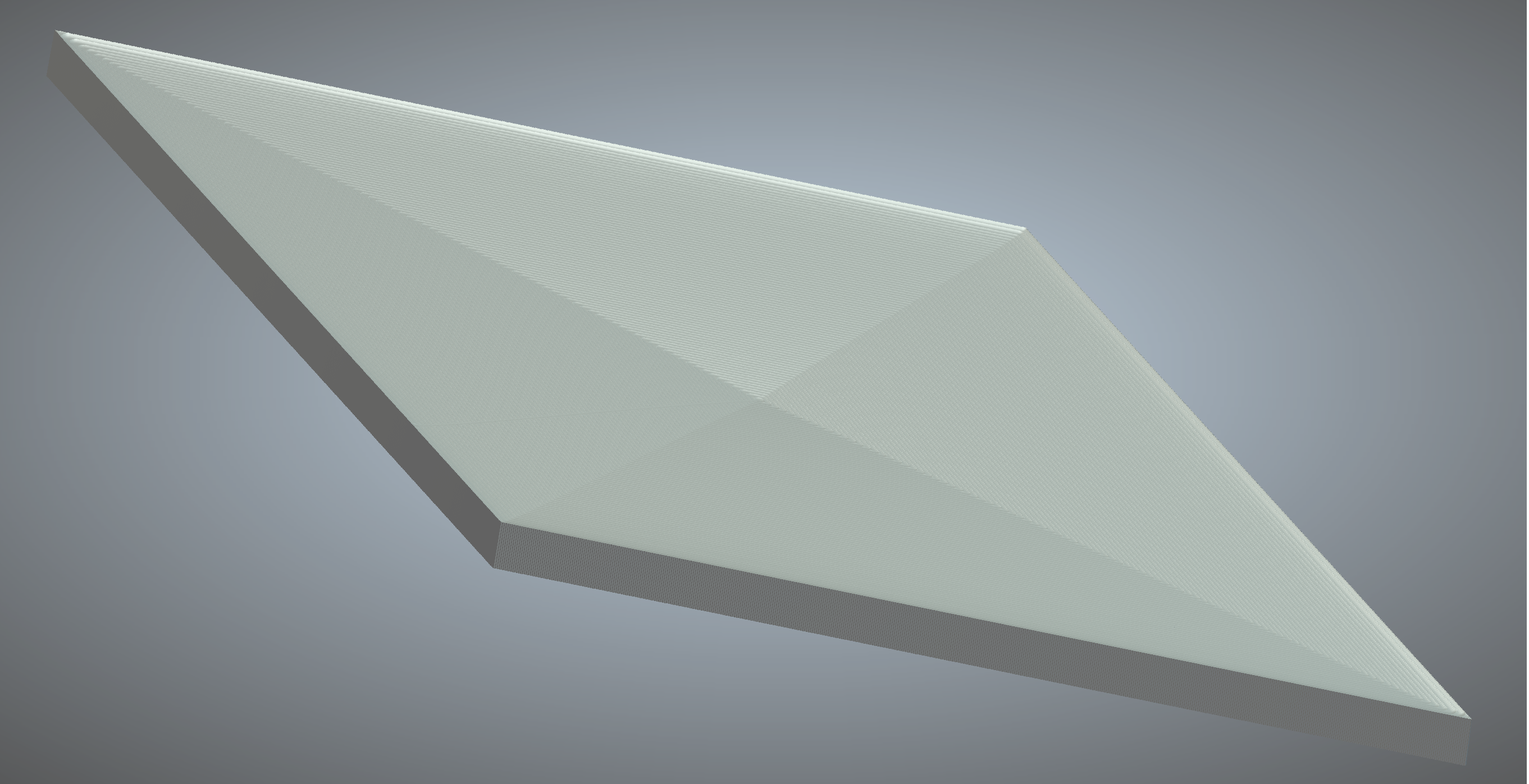

Używam freza kulowego 12mm.
Wychodzi mi coś takiego, nie wiem czy dobrze ale rysuje wektor zewnetrzyny i daje grawerowanie profilem Obrazek
Pierwszy raz projektuje coś takiego i nie mam pojęcia jak do tego podejść, robie to w artcam 2018

Moim zdaniem powinieneś na próbę:
-- Utworzyć wektor (czyli ten romb jak na Twoim zdjęciu) o żądanych wymiarach (Załóżmy, że te wymiary to 300 x 150 mm) , a następnie utworzyć relief poprzez skorzystanie z edytora kształtu (ustawienia jak na screenie)
Jeśli na symulacji wyjdzie jak chciałeś, to można powielić relief do żądanej ilości kafli, albo powielić wektory i utworzyć z nich relief.

Ok ok kumam ze trochę tępawo to opisałem 🤣😂
Wymiar jednego panela ma 60cm wysokości na 30cm szerokości.
Wieczorem sie pobawię 😁 a na razie dziękuję za pomoc bo chyba kumam co i jak 🍻🍻
