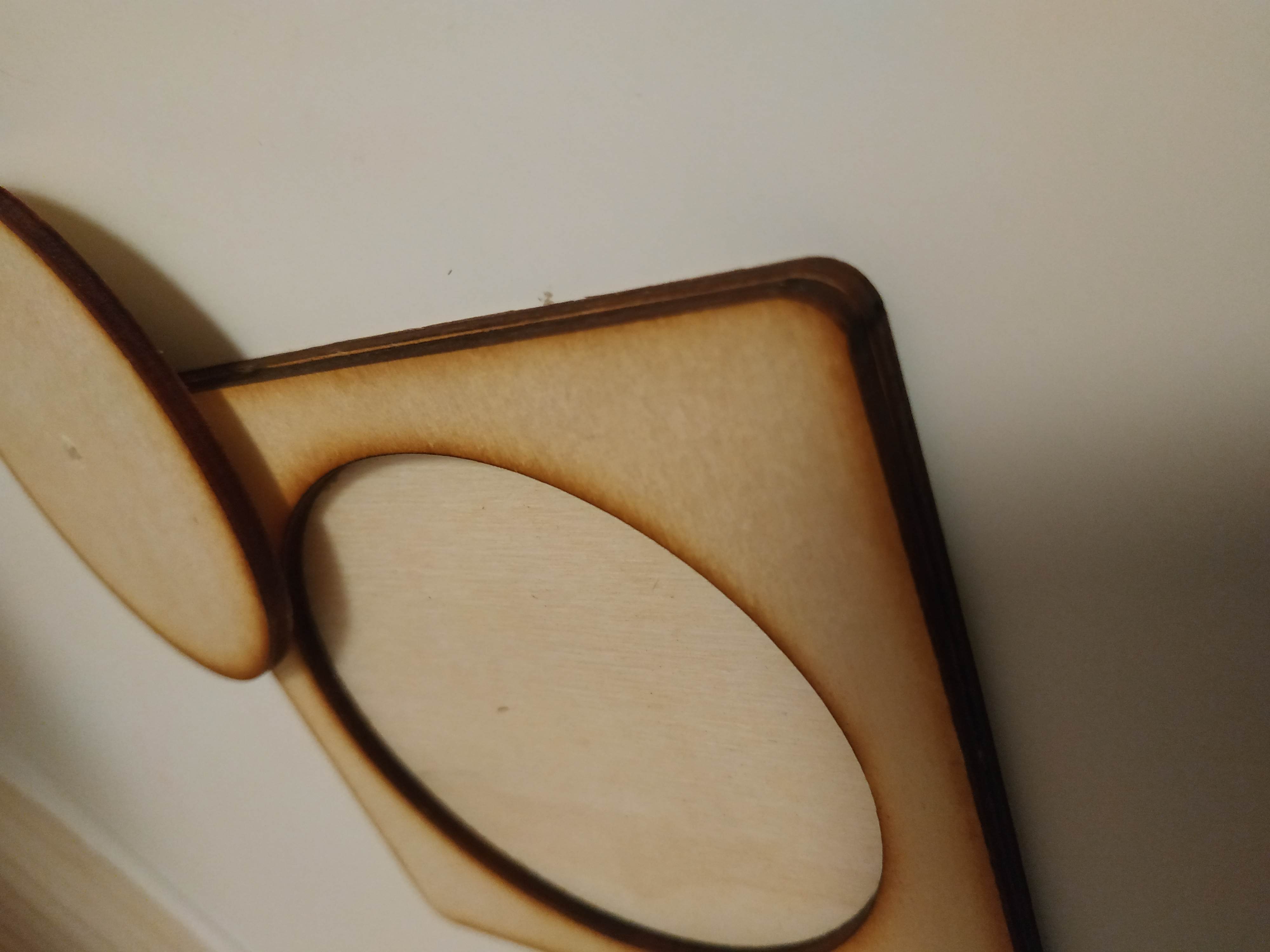

Chciałbym się dowiedzieć czy polecacie jakas frezarke do 5tys zł.
Muszę dodać, że jest to początek mojej przygody z takimi maszynami.
Głównie frezarka ma służyć do wycinania sklejki 3-5mm proste układy typu kwadrat,koło,gwiazda itp. Z czasem chciałbym też robić coś typu w kwadracie wyzlobic na 2-3mm zarys np.żaby.

Jeżeli chodzi o ukladanki chodzi mi o takie (tutaj jest cięte laserem)
oczywiście szybkość cięcia też jest ważna tzn.niechcialbym stać 5h by zrobić tylko 10szt, a nie orientuje się z wydajnością tych frezarek.

Takiej układanki nie zrobisz z jednego kawałka, bo frez zabierze sporo materiału. Poniżej 3 mm raczej nie ma sensu schodzić.
W drewnie nie robię, to nie powiem dokładnie, ale osiągniesz minimum 1000 mm/min. Nie wiem tylko z jakim Ap.

Ta układanka jest sklejona z 2 kwadratów i tylko w jednym jest okrąg zrobiony. Sklejka właśnie jest 3mm. Więc cięcie 2x kwadrat taki sam + w jednym wycięcie obrysu koła.

RemigiuszSpichalski pisze:Sklejka właśnie jest 3mm.
Chodzi o średnicę freza. Musisz to uwzględnić, że z jednego kawałka materiału nie wytniesz i koła i kwadratu z jego obrysem, bo frez "zje" aż 3mm tego materiału na szerokości, podczas gdy laser zjada na tyle mało, że to nie problem. Czyli, żeby wyciąć tą układankę będziesz potrzebował 3 kawałki sklejki, zamiast 2.

Ale czy ten wycięty okrąg ma być wkładany do środka? Przy frezie 3 mm będzie miał 6 mm luzu.
