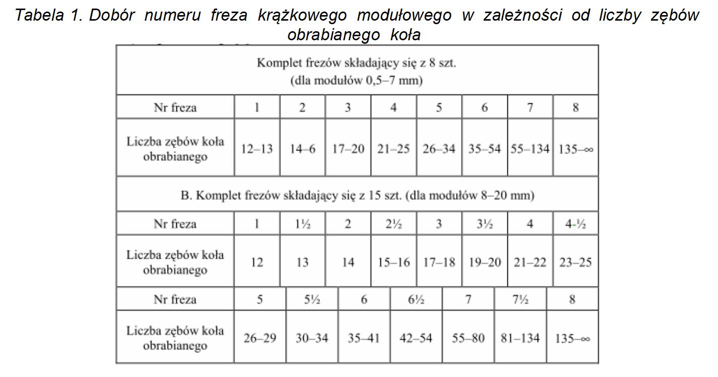

Mam do zrobienia listwę zębatą do swoich celów. Listwa ma być w przybliżeniu kwadratowa około 10x10mm. Przesuwana będzie kółkiem zębatym o możliwie małej średnicy.
Potrzebuję zęby raczej drobne. Nie znam się na frezach modułowych. Pytanie, czy dam rady to zrobić jednym frezem modułowym 0.5 czy potrzeba do tego kompletu frezów . Ile?
Zalazłem coś takiego
Frez modułowy krążkowy NFMa m0.5 12/13 HSS. oraz, Frez , frezy modułowe Komplety ! Od 0,5 do 8 Kraśnik • OLX.pl
Proszę o poradę.

Komplet frezów modulowych służy do wykonywania kół zębatych o tym samym module, ale o różnych liczbach zębów, więc jak wykonujesz tylko jedno koło (w tym wypadku zębatkę) to potrzebujesz tylko jeden konkretny frez. Inna sprawa, że do zębatki nie potrzebujesz modułowego.

Całował bym jednak w moduł co najmniej 1 bo przy 0,5 trzeba będzie jechać ostrym frezem i zęby nie będą ani ładnie wyglądać, ani dobrze pracować.

Steryd pisze:Inna sprawa, że do zębatki nie potrzebujesz modułowego.
Potrzebuje - ósemki (135-∞), bo ząb listwy też musi mieć odpowiedni kształt

Przy takim szerokim przedziale równie dobrym, albo i lepszym przybliżeniem będzie trapez.
Dodane 2 minuty 29 sekundy:
Kształt zęba i tak ma tutaj mniej istotne znaczenie niż prawidłowy podział.
