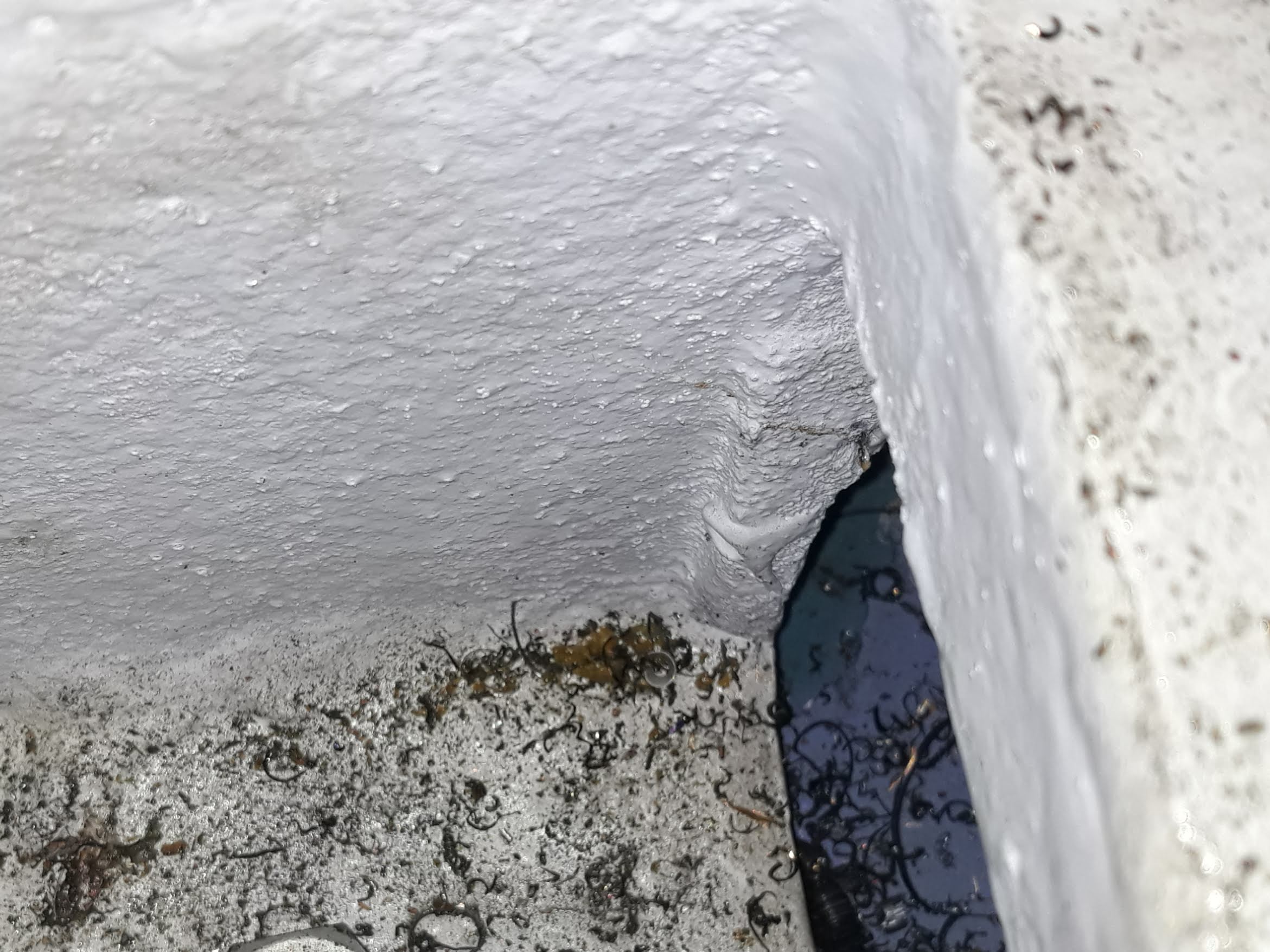

Parę dni temu rzuciła mi się w oczy niespodzianka w postaci pękniętego łoża tokarki Bernardo Hobby 500.
po zeszlifowaniu i podbarwieniu wygląda tak:
Sprzęt kupiony w Hafen Siedlce w marcu tego roku.
Używany do hobbystycznego dłubania detali.
Wg serwisu Hafen usterka zgłoszona zbyt późno, wg działu serwisowego mogę to sobie pospawać.
Pytanie do bardziej doświadczonych: czy ktoś przerabiał tego typu wady np. na podstawie rękojmi, bo jakoś nie widzę szans na pospawanie tego stopu chinesium :(

Spróbuj napawać wysokoniklową elektrodą do spawania na zimno. (naprawa-zeliwnego-okularu-tokarki-t90312.html)
Zeszlifować szpachlę, dobrze oczyścić,
Pęknięcie przejechać szlifierką kątową lub prostą z małą ścierniczką trzpieniową/frezem pilnikowym by lekko zagłębić/zukosować pod spaw. Spawać króciutkimi ściegami, punktowo i naprzemiennie, dając czas na ostygnięcie między kolejnymi spawami by nie pokręciło łoża.
Albo TiG-iem lutować mosiądzem lub pospawać w sekwencji jak powyżej.
Pęknięcie nie jest rozdzielające, więc powinno się udać, ważne by naprężenia cieplne nie pokręciły łoża.

Dziękuję z podpowiedź, niestety odlew jest tak marnej jakości, że dramat. Ziarno nieregularne, duże wtręty "syfu", mam kilka napraw elektrodą niklową za sobą a w przypadku chińskich stopów raczej złe rezultaty.
Bardziej interesuje mnie wasze doświadczenie walki przez np. rękojmię w takiej sytuacji.
Niestety tak się poskładało, że mam obecnie jedną sprawną rękę, a pakowanie tego szmelcu na paletę i odsyłanie to obecnie dla mnie wyższa inżynieria.

Żadnego spawania. Walcz o swoje, jak się nie uda to dopiero myśl o naprawach. Sprzedali bubla to za to odpowiadają. Poczytaj o wadach ukrytych, masz obowiązek zgłosić niezwłocznie po wykryciu wady, a nie niezwłocznie po zakupie, tym bardziej że wada była zaszpachlowana i mogła, ale nie musiała się pogłębić z czasem. Może zwyczajnie pękła szpachla, a pęknięcie było od początku. Wyślij im link do tematu na forum, być może mają ochotę na taką formę reklamy.
Półka cenowa wyrobu nie ma znaczenia. Kupiłeś maszynę która potrzebuje łoża w jednym kawałku a nie w dwóch. Jest jeszcze rzecznik praw konsumenta.
