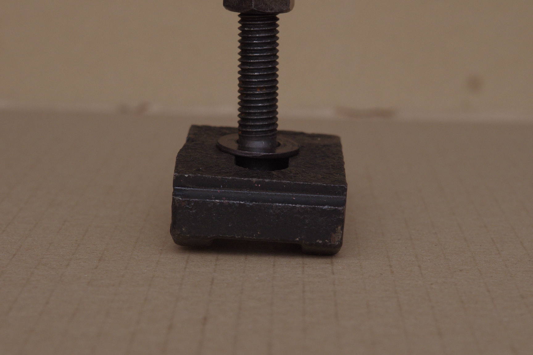

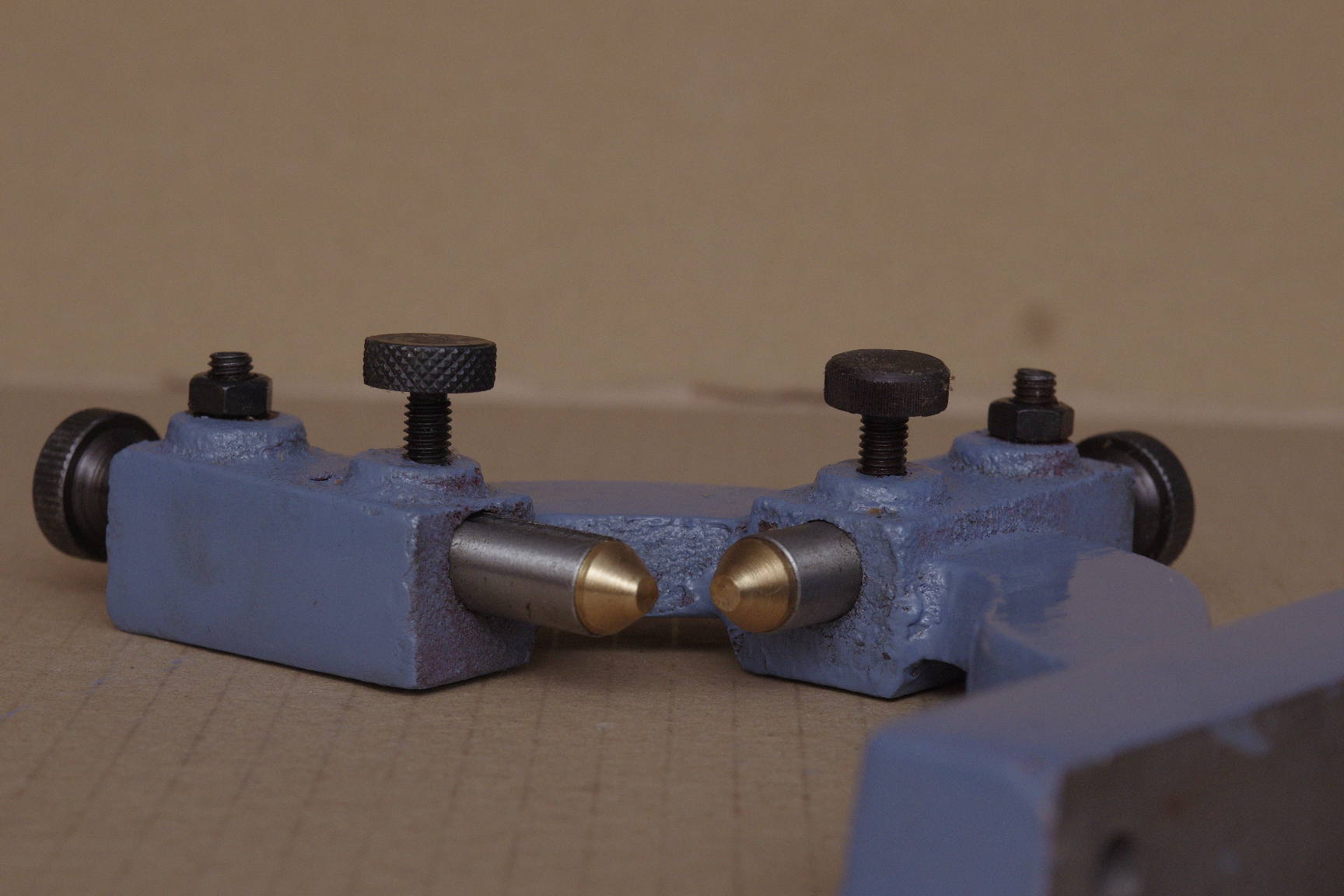

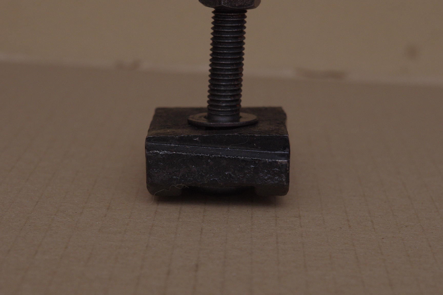

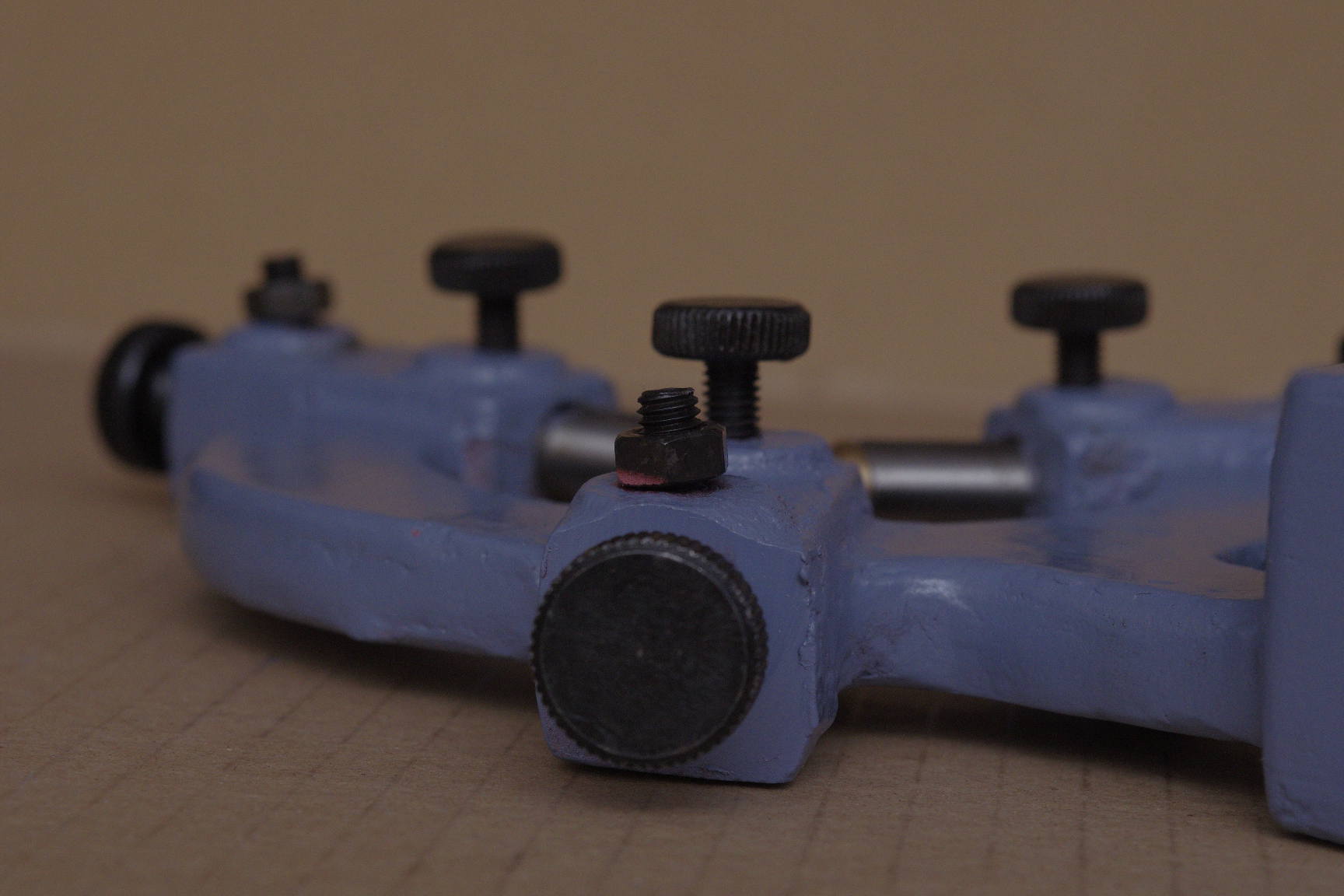

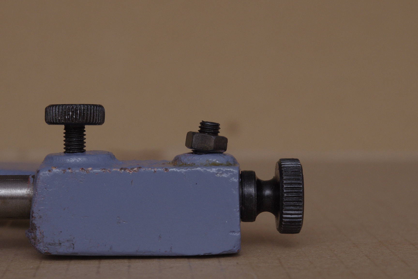

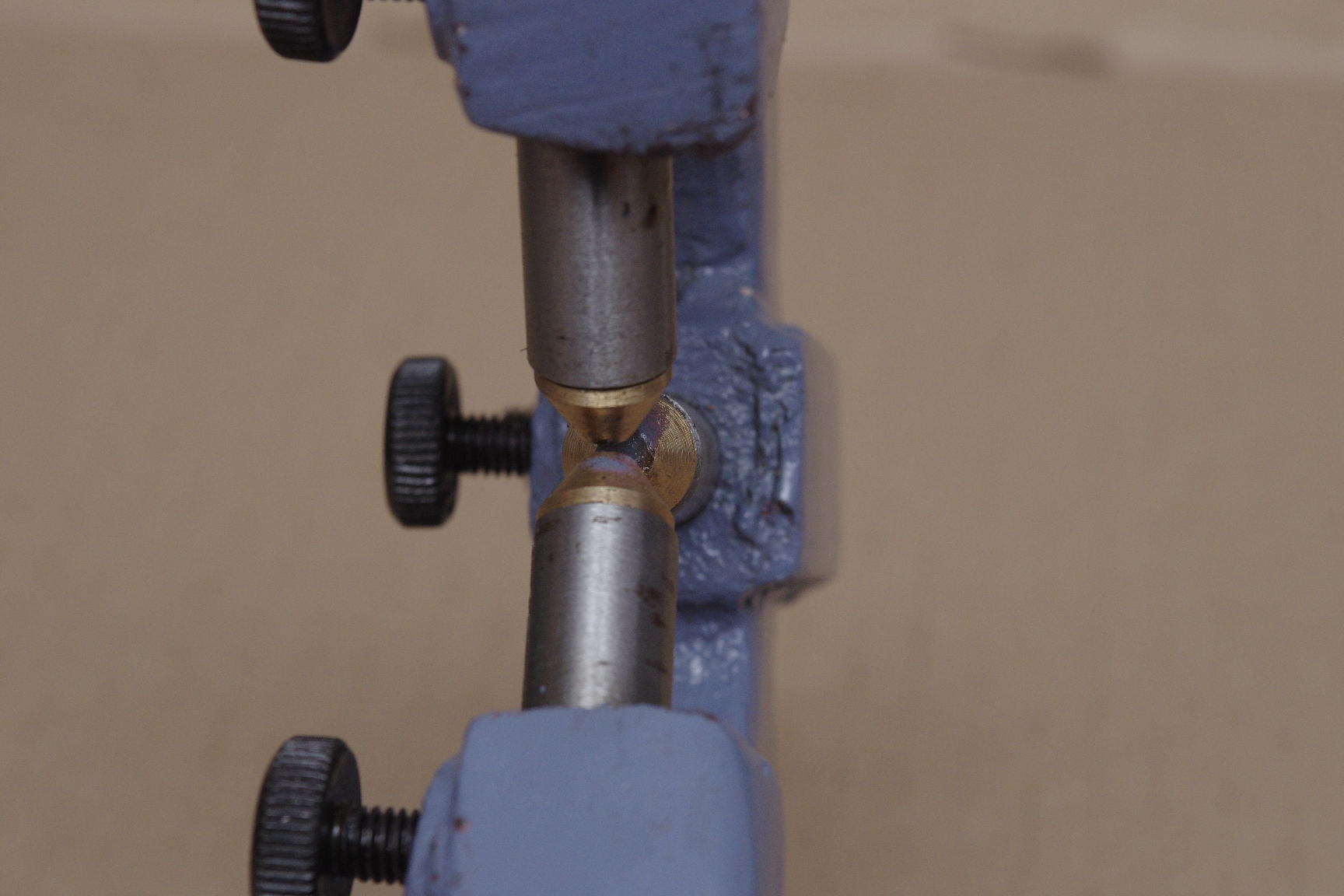

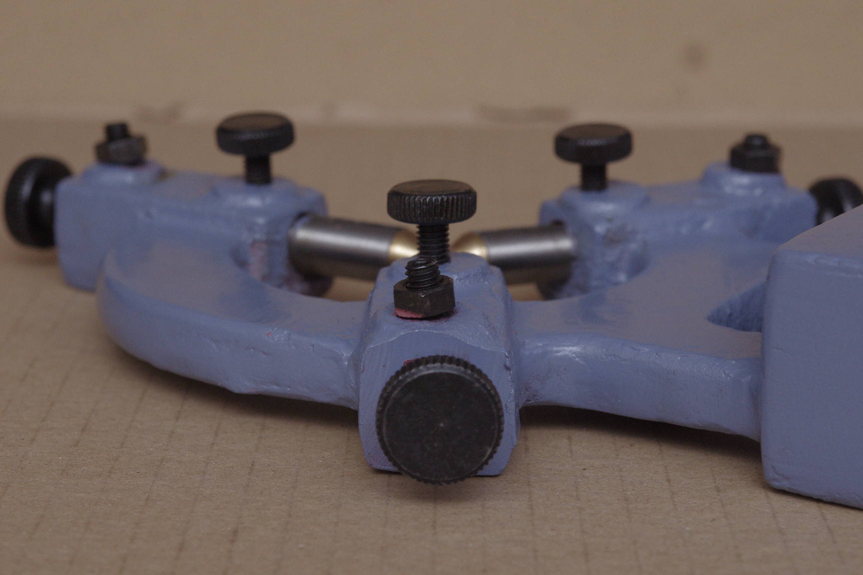

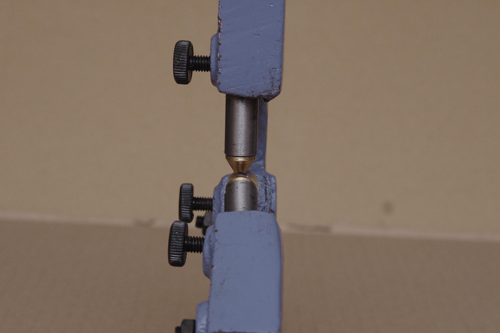

Cześć,
kupiłem oryginalne podtrzymki do tokarki Bernardo 500. Pomyślałem że skoro się tak cenią, to muszą mieć *jakąś* kontrolę jakości. Ale się przejechałem :D
Uwaga! Zdjęcia nie dla ludzi, którzy posiadają oczy.

Wysłałem zdjęcia jednocześnie do sklepu i importera, niech się wypowiedzą jakim cudem to poszło do klienta.
Mogę odesłać ale zażyczę sobie zwrot za przesyłkę. W końcu to kurier do Francji (nasz dystrybutor tego nie ma).

śrub nawierconych pod kątem nie da się kontrować nakrętką sześciokątną.
Element blokujący jest frezowany tak krzywo, że śruba nie daje się porządnie dokręcić (jest miękka, wszystko się ugina).
Palce nie są w jednej płaszczyźnie.
To nie są kwestie estetyczne, tylko techniczne. Szczególnie brak możliwości solidnego zablokowania podtrzymki na łożu dyskwalifikuje ją *technicznie* a nie estetycznie.
Przy tym odpowiedź Bernardo nie pozostawia złudzeń - to jest jakość akceptowalna przez producenta.
Ciekawe podejście biorąc pod uwagę, że są to najdroższe podtrzymki na rynku mini tokarek.
Ogólnie, gdy ktoś kupuje narzędzie lub część maszyny, ma prawo oczekiwać że będzie spełniało swoją podstawową funkcjonalność.
Ze względu na podejście producenta, postanowiłem oddać części do frezowania i doprowadzić to do stanu używalności - najszybsza opcja.
Opublikowałem zdjęcia, by wszyscy widzieli i wiedzieli.
