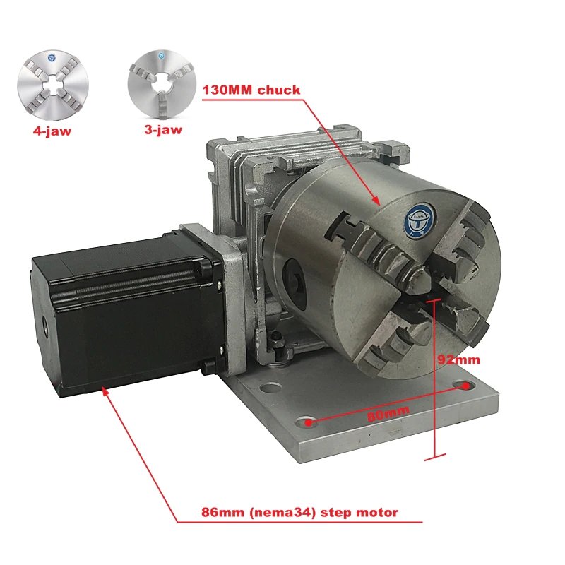

Zbieram się do zakupu lub zrobienia 4 osi ze sterowaniem CNC. Skłaniam się jednak do zrobienia bo będzie taka jak ja chce a nie taka jaka uda się dostać. Parametry wyjściowe to :
-uchwyt 125mm
-możliwie male gabaryty (stół we frezarce do której chce ta os stosować jest mały)
-możliwie duże możliwości obróbki (moc) przy zachowaniu małych gabarytów
-sterowanie Mach lub Linux a może coś innego :?: , sterowanie musi umożliwiać płynna obróbkę (np frezowanie ślimacznicy)
W sieci natrafiłem na różne konstrukcje od prostych (silnik na osi uchwytu) przez napęd za pomocą paska zębatego aż po napęd za pomocą motoreduktora.
Pierwszą opcje odrzucam bo potrzeba by bardzo duży serwomotor. Jakos najlepiej do mnie przemawia opcja z motoreduktorem ale podstawowe pytanie jak z luzem na przekładni (czy da się go regulować) :?:
Moze jeszcze inne propozycje , jestem otwarty na wszelkie sugestie.
Teoretycznie da się, ale w praktyce budżetowe rozwiązania nie mają takiej opcji.
Przerobienie typowego motoreduktora zwykle polega na rozcięciu obudowy i jej ściśnięciu, żeby ślimak dopchnąć do ślimacznicy. Uszczelnienie rozcięcia może być trudne. Efekt zależy od dokładności i bicia ślimaka i ślimacznicy.
Drugą metodą jest zamocowanie ślimaka na ekscentrykach. Stanowczo trudniej to zrobić.
Ogólnie to problem jest taki, że najwięcej zależy od przełożenia - czym większe przełożenie tym większej dokładności można się spodziewać, ale delikatne zęby łatwiej uszkodzić no i prędkości będą dalekie od potrzeb.
Mi najbardziej podoba się rozwiązanie którego nikt nie stosuje, a które samo się narzuca, czyli wieniec zębaty wciśnięty bezpośrednio na uchwyt tokarski.

Da się przerobić motoreduktor żeby kasować luz, ale czy to będzie się do czegoś nadawało?
https://youtu.be/Voa8fsWSGVM
A tak działa(a w zasadzie nie działa) bez kasowania
https://youtu.be/jkgmjIlOVKc
Bardzo fajne rozwiązanie było zrealizowane na wielostopniowej przekładni na pasach zębatych
realizacja-frezarka-kolumnowa-4-osiowa- ... ml#p654381
Tematów jest mnóstwo, wiem że wyszukiwanie czasami słabo działa, ale można się dużo nauczyć czytając założenia i wyniki innych.
Ed: tak jeszcze a propo motoreduktora, nawet po ściśnięciu będzie luz, trzeba by zablokować możliwość przesuwania się osiowego wałka napędowego na łożyskach kulkowych

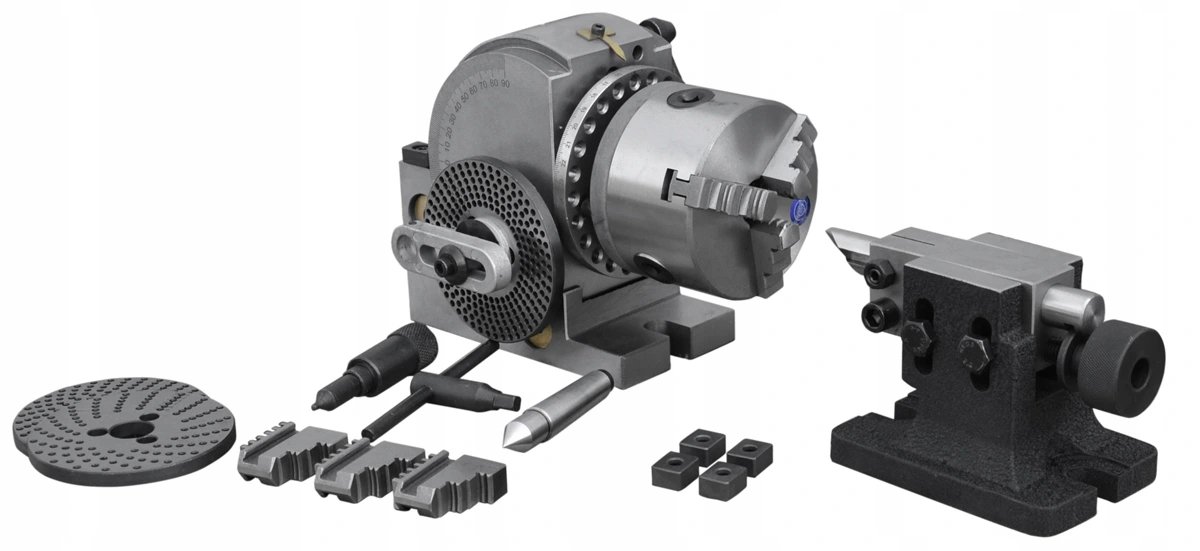

No tak , wydaje się , ze motoreduktor jednak odpada. Zastanawiam się jeszcze nad opcja "zautomatyzowania" manualnej podzielnicy. Teoretycznie odpadają wszelkie problemy natury mechanicznej typu np. luzy.
Dołożenie napędu CNC do np. takiej podzielnicy, gdzie mode natrafić na problemy :?:

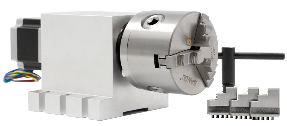

Weź tą chińską z przekładnią harmoniczną. U siebie używam i działa bardzo dobrze. Możesz zerknąć na kanale Adama - wypożyczyłem mu ją do recenzji jakiś czas temu. Nie jest absolutnie bezluzowa, ale luz jest bardzo niewielki, w moich zastosowaniach niezauważalny.

Przecież manualne podzielnice mają luzy tak samo jak motoreduktory albo i lepiej, jedynym plusem jest blokada obrotu. W motoreduktorze trzeba taką dodać. Ktoś tu co jakiś czas sprzedaje przekładnie kamo za jakieś 3- 4 stówy. Nic bezluzowego się taniej nie kupi, a jak to ma kręcić tylko w jedną to nie ma co przekombinowywać, tylko motoreduktor, albo podzielnicę pierwszą z brzegu. Co taniej.
Można?
Morzna!!!

"Chińska z przekładnia harmoniczna" poproszę o jakiegoś linka bo nie natrafiłem na nią .
