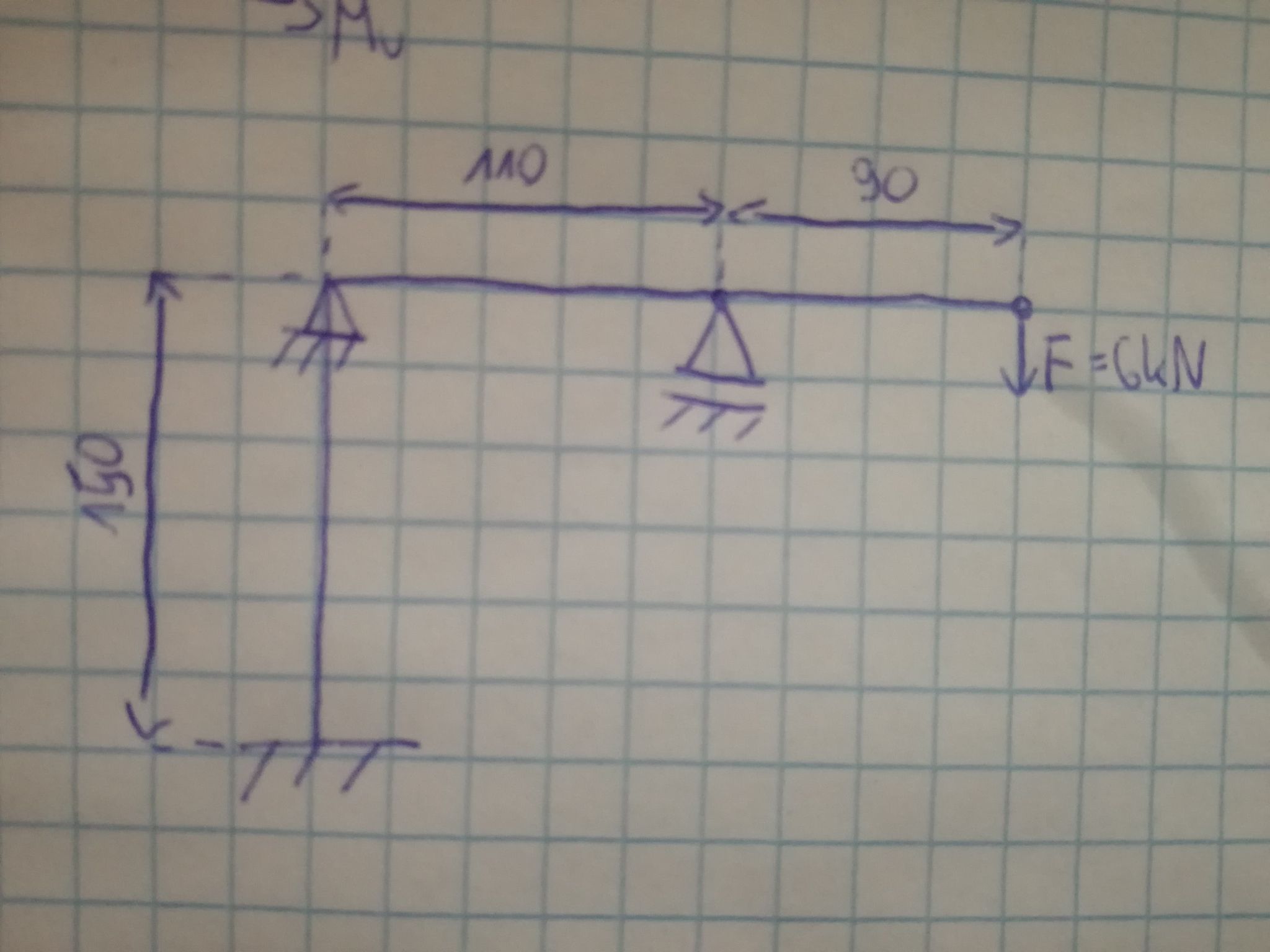

We wstępnych obliczeniach wytrzymałościowych jest możliwość zrobienia tego jak na zdjęciu tzn. podzielenia owego dźwigu na kilka oddzielnych belek ? Dzięki temu mogę od razu policzyć jaki przekrój musi mieć każde z ramion. Czy jednak trzeba tu zastosować ramę i metodę Castigliano?

Jest to jakiś pomysł, ale ja bym to raczej potraktował jako ramę:
A przy tym podejściu musiałbyś zmienić sposób podparcia tej belki - jedna podpora przesuwna to za mało. Daj tam pełne utwierdzenie żeby dało się to poprawnie policzyć.

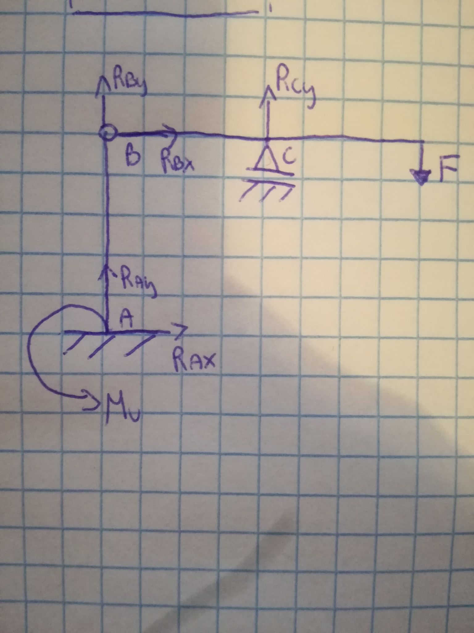

Wydaje mi się, że powinno wyglądać to w ten sposób. Co o tym sądzisz?
Nie jestem tylko pewny czy w punkcie B powinienem zastosować przegub czy podporę, chociaż generalnie chyba to nie ma większego znaczenia, gdyż w obu przypadkach są 2 reakcje

Dokładnie tak, podparcie będzie też tam gdzie siłownik. I właśnie powinna być to podpora (chociaż raczej nieprzesuwna), bo przegub tylko pozwala na obrót a nie podpiera.

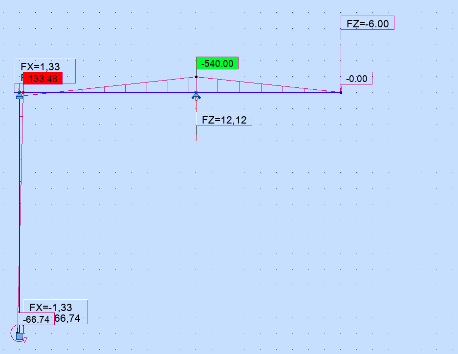

Rzeczywiście tak duże Momenty gnące występują ? Czy coś popsułem?
Dodam, że wartości są podawane w KNm, więc 540 000 Nm wydaje mi się dość sporą liczbą. W takim przypadku przekrój pierwszej z ramion(w przekroju kwadrat) wysięgnika musiał by mieć bok długości 25cm, co jest wartością bardzo dużą jak na moje oko

Tak w Autodesk robot.
Nawet zastosowanie tej podpory dodatkowej (siłownika) nic nie zmieni, gdyż jest on podparty bliżej niż podpora przesuwna, więc nie zmieni tej wartości 540kNm.
Dodane 11 minuty 25 sekundy:
Ewentualnie może powinienem potraktować tą górną belkę jako jedną, gdyż jak widać na samej górze na obrazku jedna część wysięgnika wchodzi w drugą. Z tymże nie wiem czy nie będzie to przekłamanie, gdyż mimo wszystko są to 2 oddzielne części.
Edit:
Taka zmiana nie zmieniła nic w wartościach momentów gnących, więc jest to bez znaczenia.
