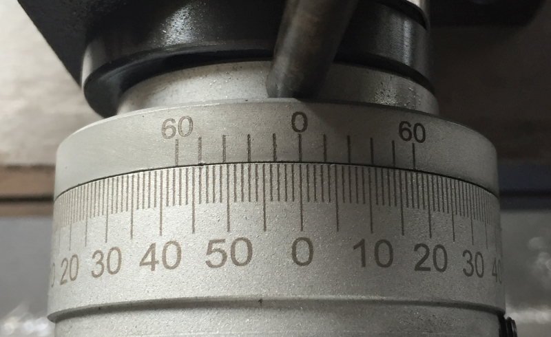

Witam, mam zagwostkę, nie potrafię dojść jak odczytać wskazania noniusza ani jaką ma dokładność. Jest to noniusz podzielnicy i przełożeniu 1:90 (jeden obrót korby = 4°) na wrzecionie. Średnica bębna to 56mm. Na podziałce głównej 1 kreska = 1'
Zakres noniusza (pięć kresek od 0 do 60) to ca. 17,5' na podziałce głównej.
Mógł bym poprosić o pomoc fachowców?

Przypuszczam że czytasz jak suwmiarkę. A 60 to tzw minuty każdego stopnia.

Nie tzw minuty, tylko minuty.
Odczytujesz pełne stopnie tam gdzie masz 0 na noniuszu. Jeśli naj blizsza kreska jest po lewej (przekraczasz jednostkę główną) to dodajesz tyle minut ile wskazuje najbardziej porywająca się kreska na noniuszu po prawej od 0. Jeśli nie przekraczasz, (kreska jednostki głównej jest na prawo od 0 na noniuszu) to odejmujesz tyle ile Ci się pokrywa na kresce na lewo od 0.

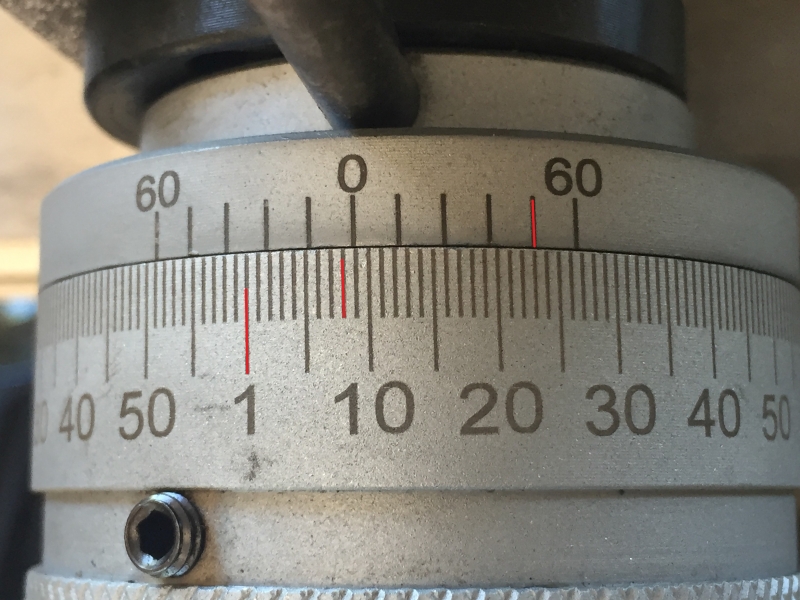

Dziękuję za odpowiedzi, aczkolwiek nie rozwiewają one moich wątpliwości. Stopnie i minuty daję radę odczytać, mam dylemat z sekundami (bo wnioskuję że po to jest noniusz). Może na poniższym przykładzie, czy dobrze odczytuję: 1° 8' i 48''. Skąd wygdybałem że to 48'', podziałka noniusza to 60 : 5 kresek = 12'' na działkę. 4 kreski x 12'' = 48''. Dobrze?
I jeszcze jedno, to że mamy 5 kresek w lewo i 5 kresek w prawo domyslam się że służy do ułatwienia odczytu przy kręceniu w prawo lub w lewo?

Tak na moje oko to 1 działka na noniuszu, to 24"kątowe.

A nie 12?
Dziwne, że zrobili po 5 kresek. Bardziej naturalne by było 6 lub 4.

2':5=24".Chyba, że źle kreski widzę.
