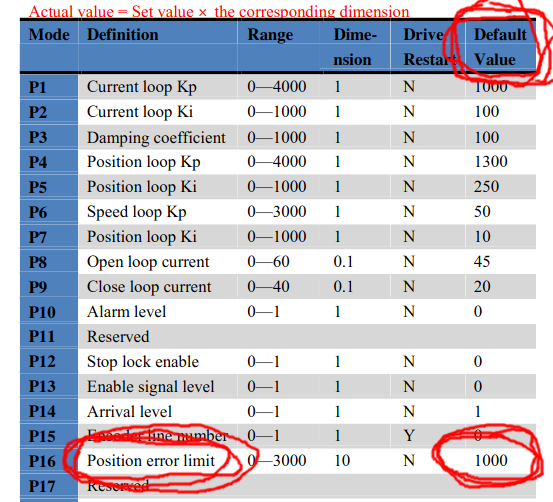

mihaz pisze: ↑
15 lut 2021, 08:22
Mam pytanie w jakim celu chcecie podłączać sterownik pod komp. Czy można poprawić ich działanie/stuningować?
Mam inny model, ale zapewne jest tak samo tutaj, że fabrycznie jest ustawiony maksymalny błąd enkodera po przekroczeniu którego silnik się zatrzymuje i wystawia sygnał alarm, na 1000 kresek enkodera, czyli pełny obrót wału, czyli skok śruby napędowej.
Na pewno u siebie ustawię mniejszą wartość.
To tylko przykład, ale moim zdaniem już tylko z tego jednego powodu warto się nauczyć programowania parametrów.
tristar0
Posty: 3076
Re: HBS860H z Aliexpress i ProTuner: Unknown Model
Post napisał: tristar0 » 15 lut 2021, 15:49
tuxcnc pisze: wystawia sygnał alarm, na 1000 kresek enkodera,
nie na 1000 tylko na 10 panie znawca w HBS860H jest.
Post napisał: tuxcnc » 15 lut 2021, 18:14
tristar0 pisze: ↑
15 lut 2021, 15:49
https://hardware-cnc.nl/images/PDF/ACT/ ... Manuel.pdf strona 17.

Post napisał: tristar0 » 15 lut 2021, 19:52
Szp . jak zawsze z kulturą to jest pan na bakier .Poza tym serva te kupiłem w Polsce u polskiego sprzedawcy i parametr error limit jest ustawiony na 10 , ale to zupełnie nie ma to nic do chamskiego zachowania jakie sobą prezentujesz ,rozumiem że jest spory problem z doborem słownictwa jak się przebywa w meliniarskim otoczeniu, ale do kontaktów z innymi ludźmi tym bardziej na forum publicznym wypadało by trochę utemperować własne zapędy spod budki z piwem .
Dodane 1 godzina 45 sekundy:
a tu facet pokazuje jak ma ustawienie 250 . czyli 90 stopni
Post napisał: tuxcnc » 15 lut 2021, 20:12
tristar0 pisze: ↑
15 lut 2021, 19:52
Faktycznie, tylko o czym ma to niby świadczyć ?
Czy 90 stopni to jest dobre ustawienie do wszystkiego i nie ma potrzeby tego zmieniać ?
Przy popularnych śrubach kulowych 90 stopni to 1,25 mm. Mi się taka wartość błędu nie podoba ani przy obróbce, ani przy dzwonie.

Post napisał: tristar0 » 15 lut 2021, 20:21
Swiadczy to o tym że te sterowniki są fabrycznie ustawiane różnie moje miały 10 może twoje mają 1000 przynajmniej tyle jest w pdf , moje włączyłem i nic nie musiałem zmieniać czy poprawiać ,nie wiem czy to jest tak że jak kupujesz z zagranicy to jest inaczej ustawiony czy jak kupujesz w polsce to też jest inne ustawienie , po prostu twierdze że gdy ja kupiłem swoje to było 10 i nic nie zmieniałem podłączyłem silnik zasilanie i enkoder i bez dodatkowego grzebania w programie wszystko działa , a ty zaraz że robie z siebie idiotę .

Post napisał: bartekn86 » 13 mar 2021, 16:18
chłopaki, a nie jest tak że te tysiąc to ma dwa kanały czyli 2k i dwa zbocza czyli 4k na obrót ? opadające i narastające na których idzie liczyć? i ten tysiąc impulsów to jest 90 stopni ? :D
