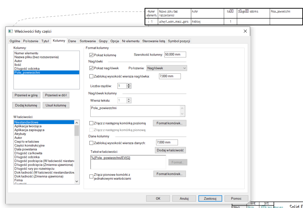

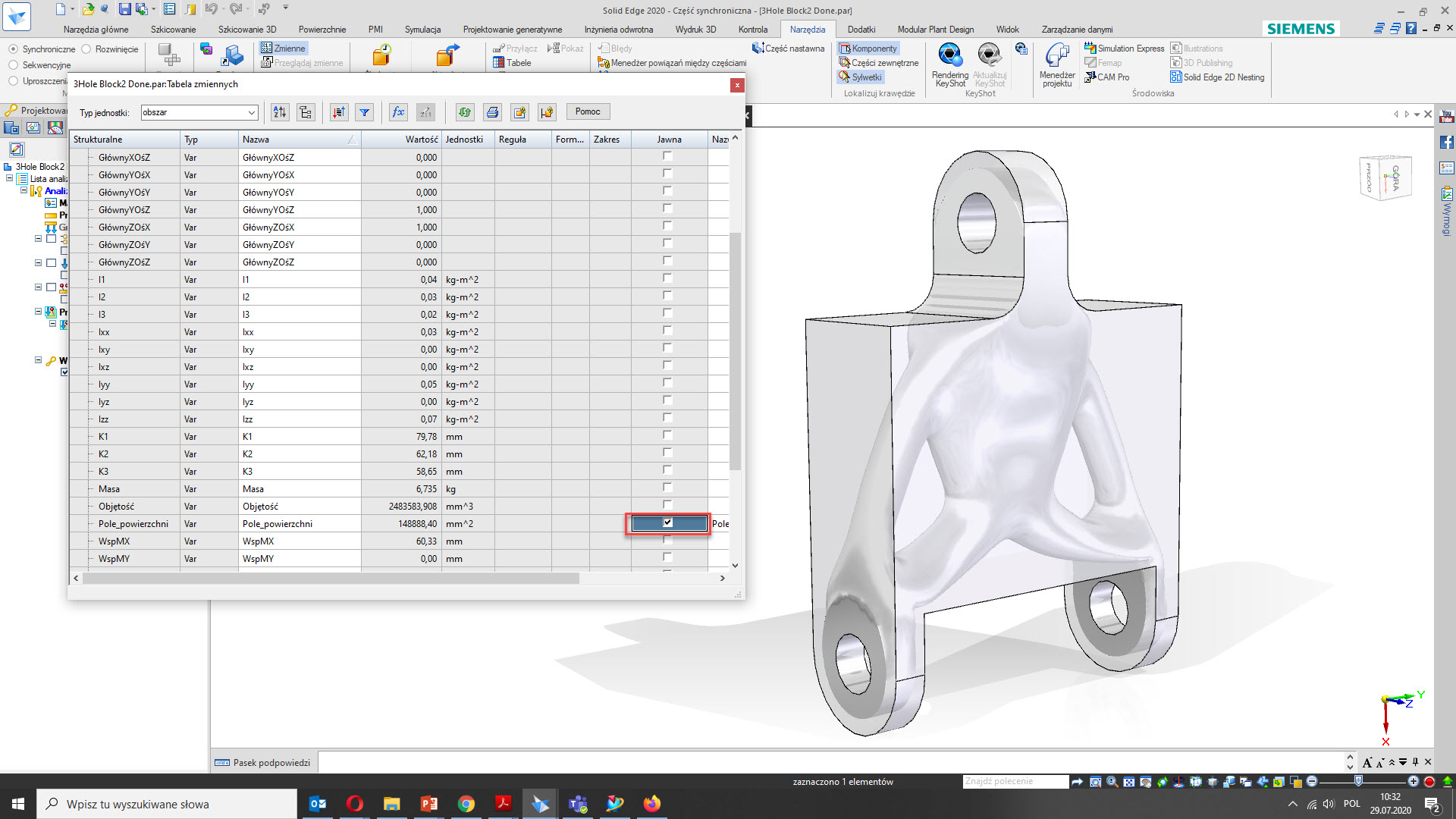

Czy wie ktoś jak zrobić by podczas generowania listy materiałowej wyrzucić właściwość pola powierzchni?
Właściwość ta nie występuje w wyborze, jest we właściwościach każdego pliku i w tabeli właściwościach fizycznych - nie potrafie jednak w żaden sposób jej 'przenieść' do list materiałowych :/

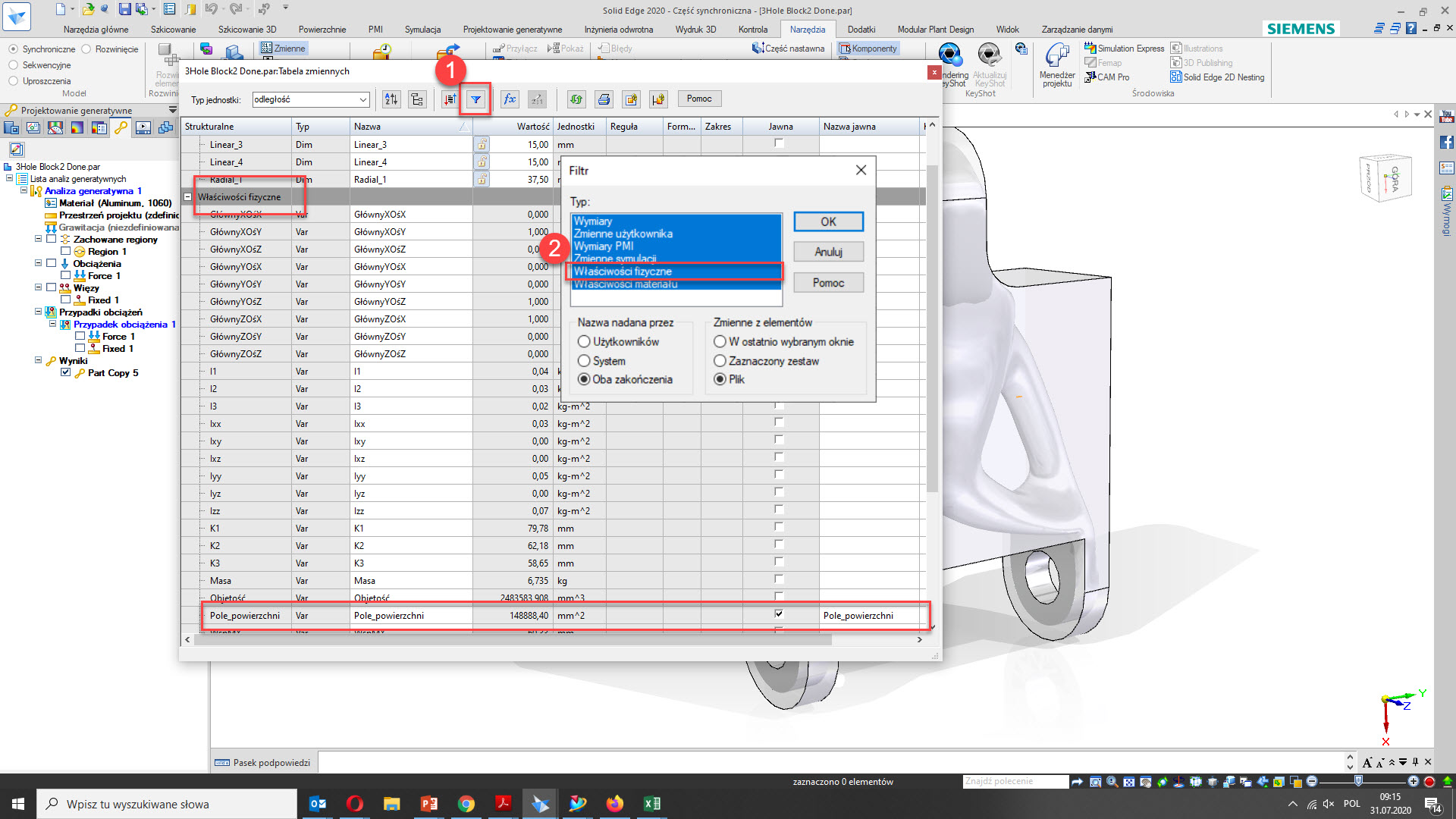

aby właściwość pole powierzchni była możliwa do wyboru podczas tworzenia listy materiałowej należny z poziomu pliku 3D przejść do zmiennych i zaznaczyć okienko w kolumnie Jawna (potocznie, ujawnić zmienną).

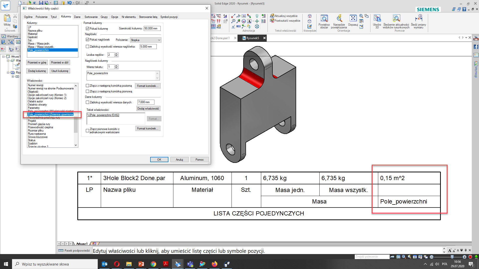

Dziękuję za szybką odpowiedź - w ten sposób próbowałem, problem w tym że nie mam w tabeli zmiennych do wyboru pola powierzchni żeby je aktywować. We właściwościach listy części dodałem kolumnę wg załączonego przez Pana screena ale niczego to nie zmieniło

Prawdopodobnie masz wyłączony filtr pokazywania właściwości fizycznych w tabeli zmiennych, aby właściwości się pojawiły przejdź do tabeli zmiennych wybierz przycisk filtry (taki lejek) i zaznacz opcje Właściwości fizyczne.

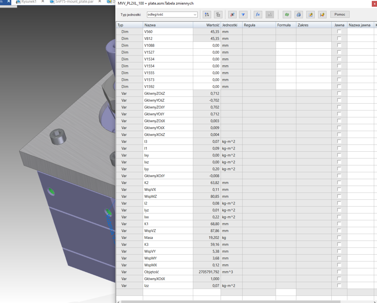

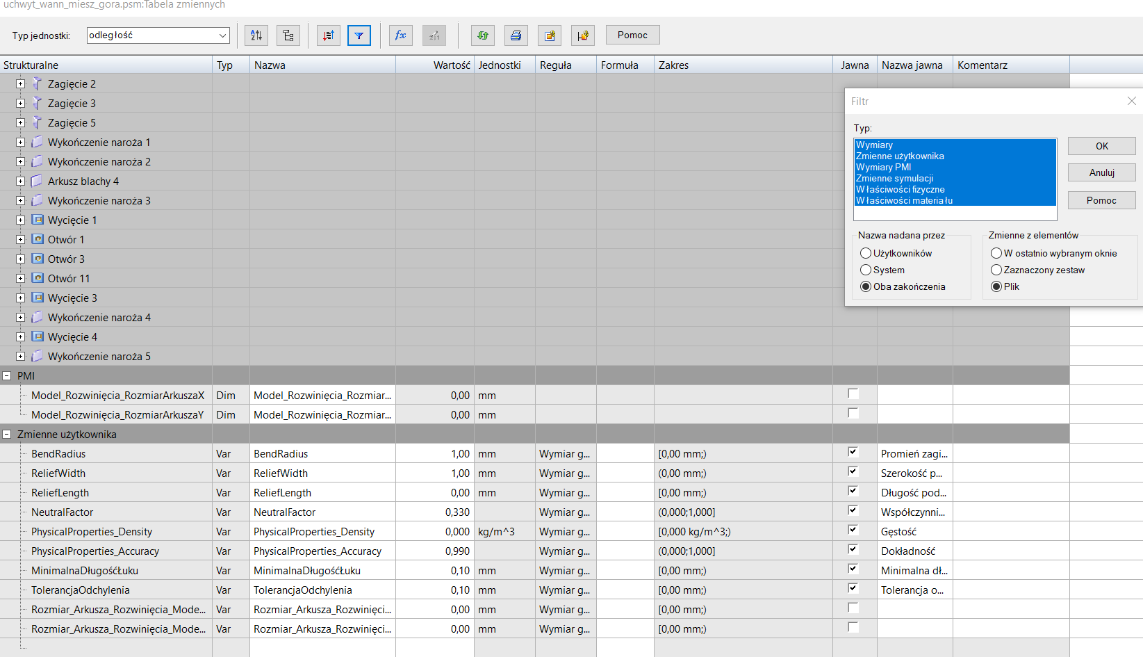

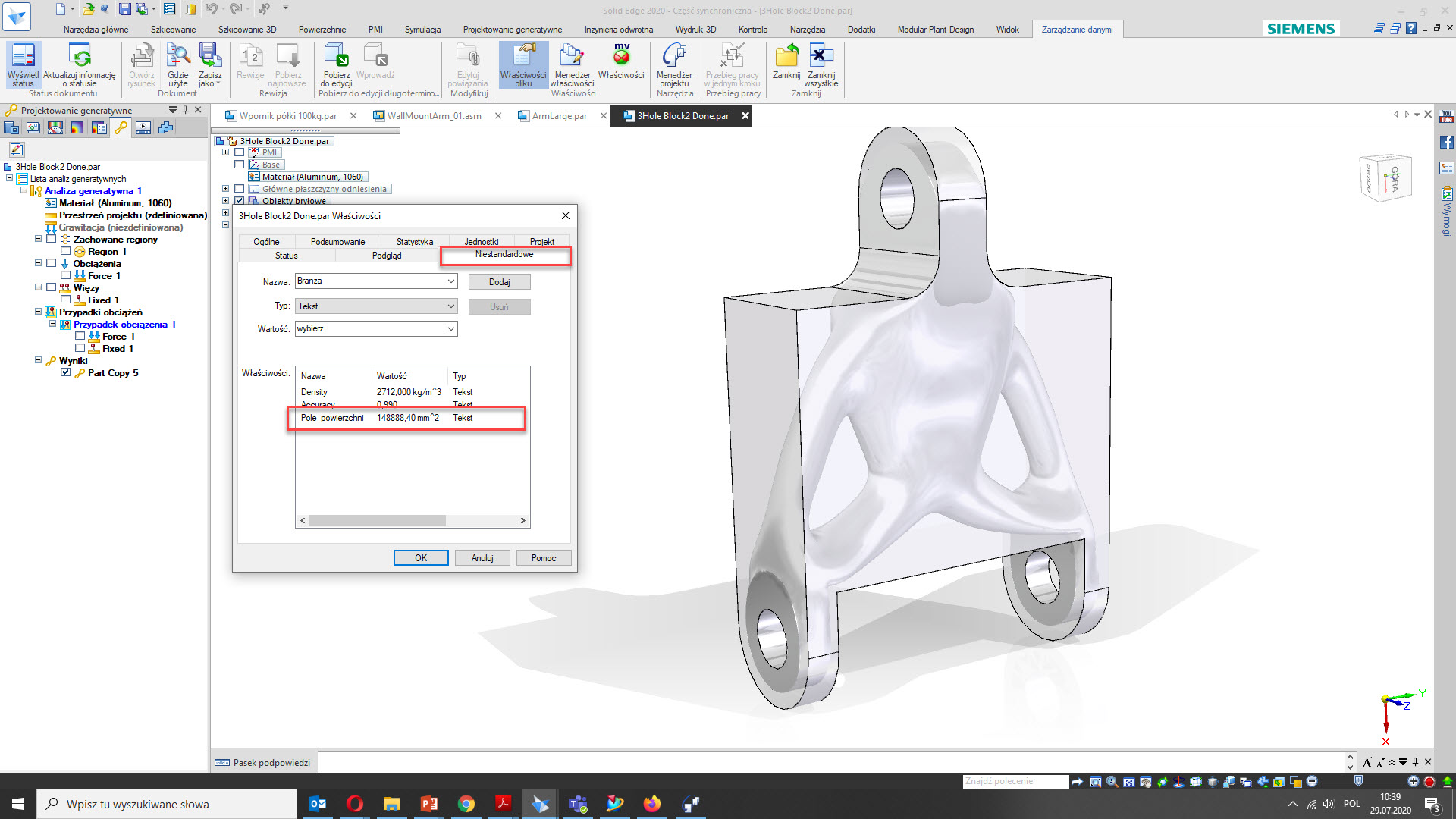

No właśnie również nie, próbowałem już w różnych złożeniach i różnych częściach - ciągle nic, poniżej screeny.

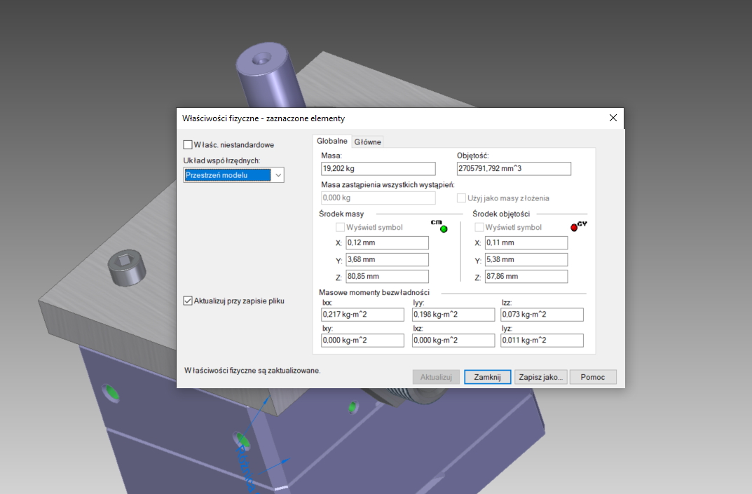

A czy część na nadamy materiał i przeliczone właściwości fizyczne?

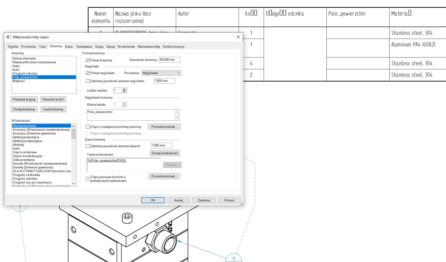

Na wszelki wypadek sprawdziłem to wszystko na spokojnie i wygląda na to że warunki o których piszesz są spełnione. Nie wiem w czym jest problem, z softem mam do czynienia od niedawna, wcześniej pracowałem na SW.

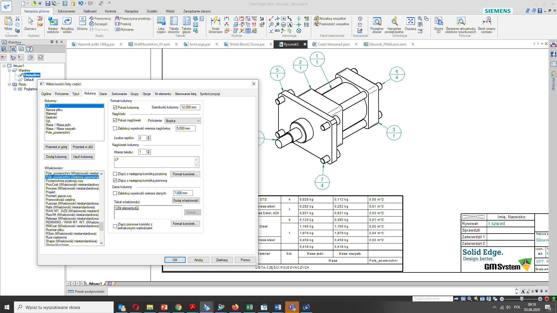

No prawie jest ok. Wystarcz że teraz w każdej części wchodzącej w skład złożenia ujawnisz zmienna Pole_powierzchni i wartości pojawią się tabeli. Aby ułatwić sobie życie, tą i inne potrzebne zmienne można ujawnić na poziomie szablonów części i części blaszanej i wtedy będą one od razu dostępne podczas tworzenia nowych dokumentów.

Przepraszam jeżeli czegoś nie rozumiem, ale nie jest tak że żeby ujawnić to musi ona najpierw chcieć się wyświetlić w tabeli zmiennych? - u Mnie za cholery nie ma tam tej wartości żeby zaznaczyć "jawna" pomimo że dodałem ją do właściwości wraz z tą krótką formułą "%{Pole_powierzchni/EV|G}" (widać to na screenie złożenia)
