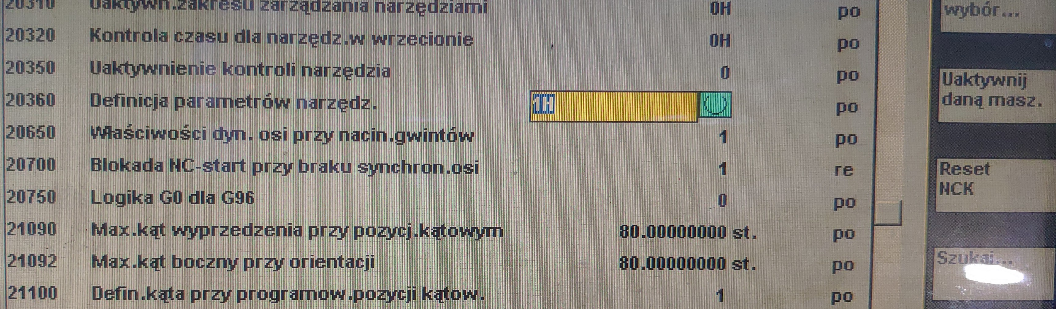

mam problem z tokarka cnc na Siemens 810D,padła bateria
wgrałem PLC i NC które uzyskałem z serwisu
ale mam problem z osią X która nie mierzy połowy ze srednicy tylko mierzy tak jak oś Z
gdy przystawie czujnik zegarowy to mierzy setka po setce nie mierzy połowy
coś widocznie jest jeszcze nie ustawione w parametrach ,Pomocy

Pewnie mierzy w promieniu trzeba ją przestawić na pomiar średnicy ale to raczej w programie obróbki komenda DIAMON.

Jest to do ustawienia w parametrach. W programie możesz niby dopisywać, ale co jak będziesz chciał na szybko coś z MDI zrobić albo z korbki? Będziesz dopisywał za każdym razem?
Parametry 20100 i 27100 jak się nie mylę.

Post napisał: cncautomatic » 23 lip 2020, 11:12
pod parametrami 20100 i 27100 mam takie dane Obrazek

MD 20360: $MC_TOOL_PARAMETER_DEF_MASK, Bit 0 aktywny- wybór selektem.

problem rozwiązany parametrem 20150(28) była 1 zmieniłem na 2 i odrazu pojawiło sie na pulpicie przy osi X fi i teraz mierzy srednicowo ,
