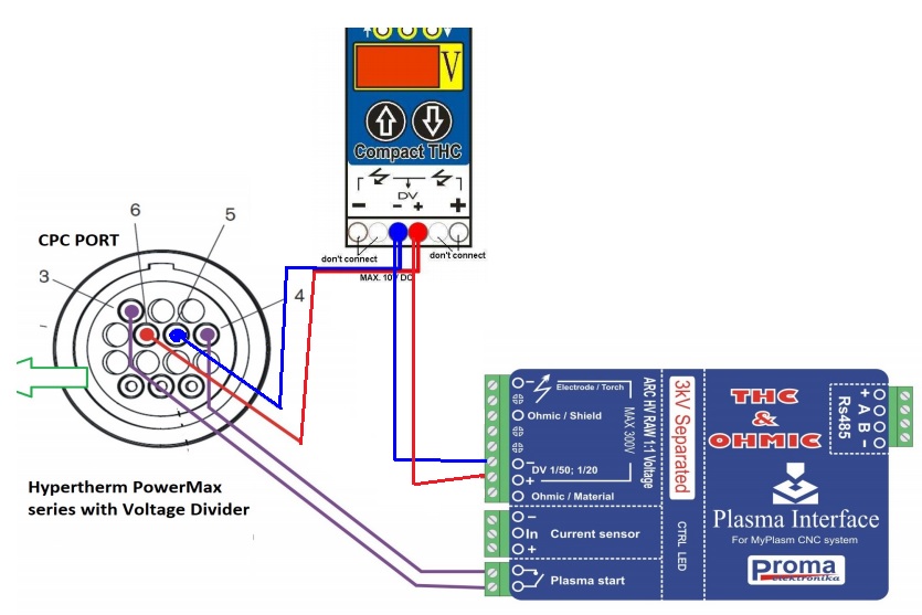

W złączu przecinarki podłączyłem pin 1 i 2 od startu łuku oraz dwa pimy od 1/50 napięcia następnie podłączyłem to pod interfejs plazmowy. Czy powinienem coś jeszcze podłączyć? Do czego służą piny "gotowość do przesuwania uchwytu"? Czym jest funkcja w zakładce THC Myplasmu "czekaj na sygnał zwrotny"? Jeśli ktoś byłby tak miły i objaśnił konfigurację to byłbym bardzo wdzięczny. Pozdrawiam

Czekanie na sygnał zwrotny analizuje napięcie łuku czy na pewno plazma odpaliła / został zainicjowany łuk główny.
System sam sobie go generuje wewnętrznie i nie ma potrzeby wykorzystywać tego s przecinarki.
Wystarczy podpiąć Plasma Start i napięcie z dzielnika. Uruchamianie proponuję wykonywać małymi krokami jak opisano w instrukcji. Zazwyczaj jest tak, że jak coś nie zadziała to niema sensu iść do kolejnego kroku bo wszytko na siebie wpływa.

a w jakim celu łączyć THC do interfejsu, w którym THC już jest ?
to po pierwsze
a po drugie to schemat podłączenia z Hypertherm ( ewentualnie spartus ) , wątpię żeby shermany miały identyczne złącze ale moge się mylić.
proszę zerknąć do instrukcji MyPlasm CNC system tam wszystko jest dokładnie opisane i rozrysowane.

ja mam problem z THC (nie działa). Podczas cięcia, w programie nie pokazuje mi wartości mierzonego napięcia ARC. Wszystko podłączyłem na zgodność z instrukcją przecinarki Sherman 130 CNC oraz instrukcją MyPlasm CNC system. Napięcie na wyjściu z dzielnika 1:50 wbudowanego w przecinarkę podczas cięcia wynosi 2,5 V i dociera do pinów interfejsu plazmowego. Dodatkowo, kiedy wezmę w dłoń interfejs plazmowy i nim potrząsnę, to coś tam brzęczy. Czy to oznacza że interfejs plazmowy jest uszkodzony?

Nie powinno nic brzęczeć - jeszcze nie miałem takiego przypadku żeby coś w nim odpadło/poluzowało się.
Co do pomiaru to jeśli cała reszta działa poprawnie to musi pokazywać. Proszę sprawdzić czy plus z minusem nie są zamienione.
Na torze pomiarowym niskiego napięcia (DV) nie ma elementów na tyle ciężkich które mogły by odpaść nawet podczas rzucania interfejsem o ścianę
oczywiście jeśli interfejs jest uszkodzony naprawimy za darmo lub wymienimy na nowy.

Z Twoim Interfejsem jest wszytko okey ( to drobne brzęczenie to elementy przekaźnika, w normie )
Sprawdziłem go starannie ale mimo wszytko wysłałem nowy egzemplarz.
Sprawdzałeś czy nie był zamieniony plus z minusem ? Wszystko poprawnie mierzy...
