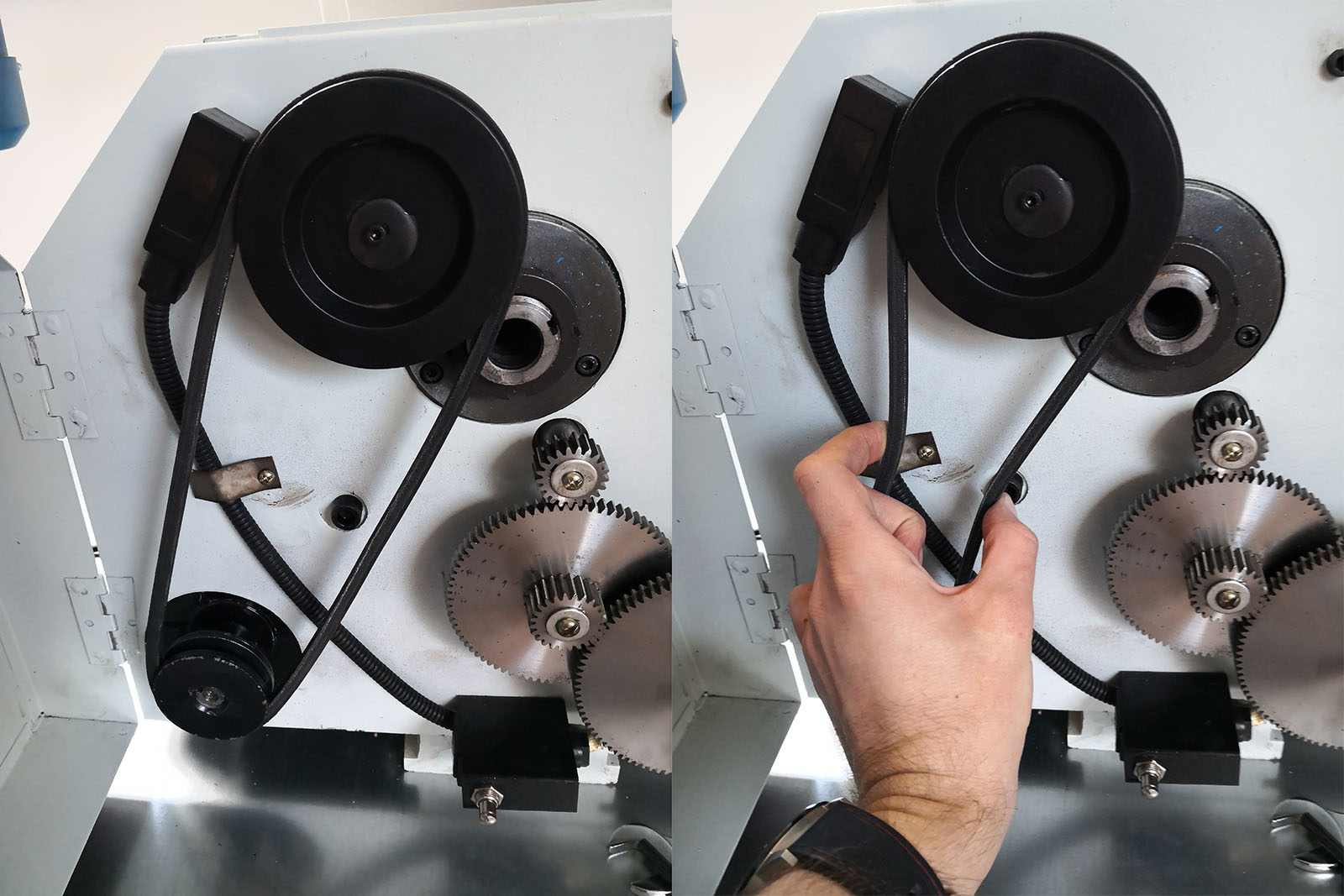

Witam szanowne grono zawodowców i majsterkowiczów szczególnie mocno, gdyż jest to mój pierwszy post.
Zakupiłem tokarkę na której będę się uczył od zera - tytan 520 z MTP. Jestem w trakcie rozbierania i czyszczenia maszyny.
Moją uwagę przykuł bardzo luźny pasek napędowy, czy tak ma być? Na zdjęciu nawet nie ściskam tego specjalnie mocno. Jeśli nie to jak to naciągnąć, jest gdzieś śruba regulująca kąt/odległość silnika? Instrukcja na ten temat milczy.
Będę wdzięczny za pomoc.

Stanowczo za luźnyjakub_k pisze: ↑03 cze 2020, 02:24Witam szanowne grono zawodowców i majsterkowiczów szczególnie mocno, gdyż jest to mój pierwszy post.
W mojej LD regulowało się całą podstawą silnika opuszczając ją w dół. Przerąbane zajęcie cztery śruby pod silnikiem należało popuścić napiąć pasek i ponownie dociągnąć. Ale zrób fotkę mocowania silnika może masz inne rozwiązanie.

Paski klinowe generalnie napinamy tak by w normalnych warunkach użytkowania się nie ślizgały, w warsztatowej praktyce jak silnie naciśniesz napięty pasek palcem pośrodku między kołami, to powinien się ugiąć nie więcej jak około centymetr. Zbyt mocne napięcie paska niepotrzebnie obciąża łożyska, zbyt słabe może spowodować nagłe zatrzymanie wrzeciona przy toczeniu z dużym obciążeniem (i połamanie noża), a właściwe pełni także rolę swoistego bezpiecznika w razie kolizji np uchwytu(wrzeciona) z suportem..

Pasek już napięty, reguluje się to faktycznie całym silnikiem i w moim przypadku trzeba było tokarkę przesunąć na kant stołu tak, żeby dosięgnąć nie tylko śruby górnej - napinającej (proste przy małych dłoniach), ale także i dolnej - wykonalne tylko jak tokarka jest na kancie.
