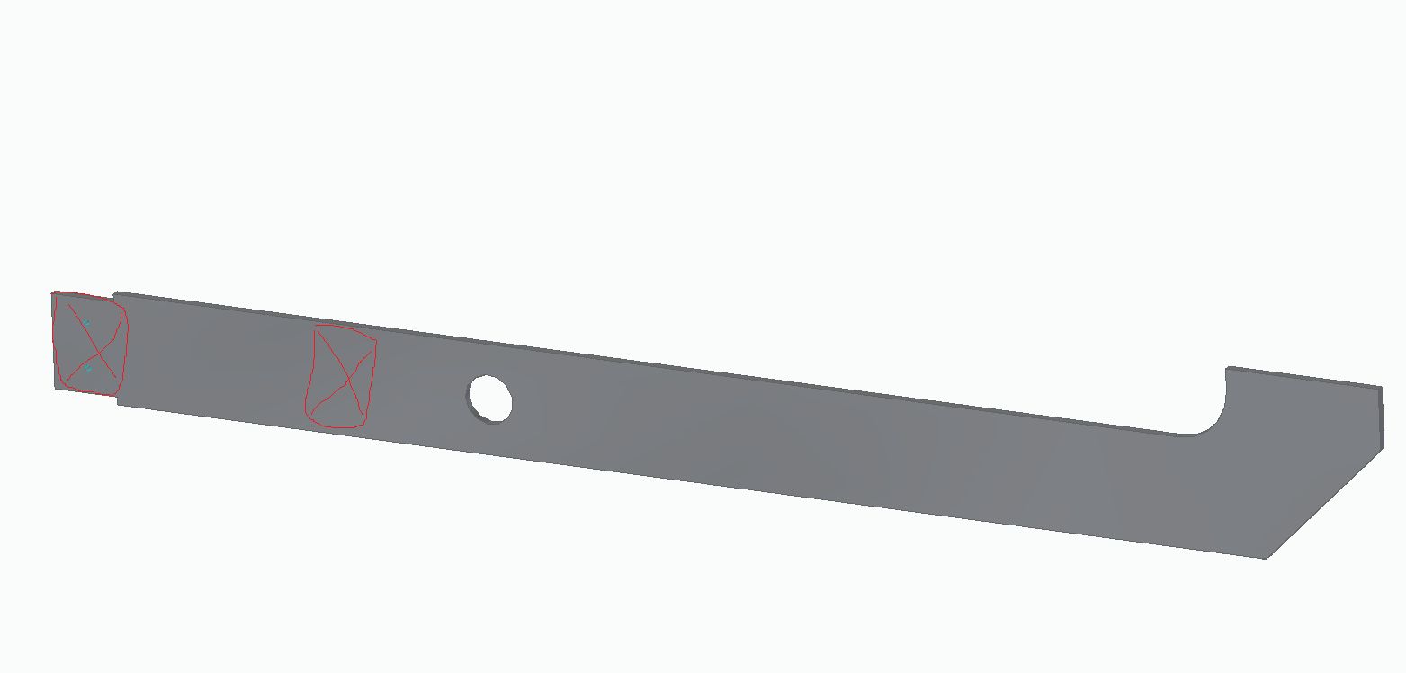

Czy można w module obliczeniowym ustawić utwierdzenie tak by nie obejmowało całej klikniętej powierzchni.
Mam blachę podpartą ślizgowo i chcę nadać tylko w strefach ślizgów podparcie (zaznaczone iksy na czerwono)
Szukam jakiejś opcji jak to utwierdzić i jedynie co mi przychodzi do głowy to podzielenie elementu na 4 części oraz dodanie później dodatkowych kontaktów.

Cześć,
Musisz utworzyć dwa szkice i na ich podstawie dwie powierzchnie (polecenie powierzchnia ograniczona) następnie przedefiniować powierzchnie poleceniem
Przedefiniuj (zaznaczasz lico detalu plus dwie wcześniej utworzone powierzchnie). Tak przygotowany detal umożliwi wskazanie tych dwóch obszarów jako elementy podparcia

Sorki źle napisałem, nie "Przedefiniuj" tylko "Podziel" i nie trzeba tworzyć powierzchni ograniczonych tylko sam szkic wystarczy ;)
poniżej filmik:
https://youtu.be/IriNRgVs-bE

Dzięki, już rano ogarnąłem że coś jest nie teges i doszedłem do rozwiązania.
Ale jutro będę miał jeszcze kilka niuansów do wyjaśnienia.

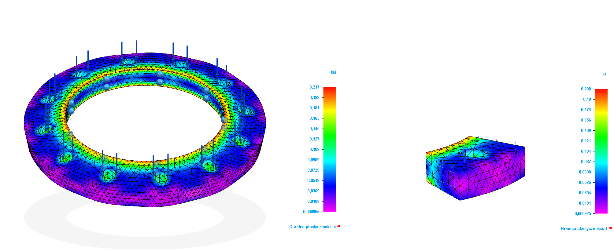

Jak mogę ustawić symetryczność modelu - tab by nie liczył całości tylko połowę ?

Post napisał: Szwed » 28 maja 2020, 11:38
Polecenie Symetria wzgl. płaszczyzny

Post napisał: gambolo » 28 maja 2020, 11:51
Czy wycinam model (połowę) i ustawiam w miejscach ciecia symetrię ?

Post napisał: Szwed » 28 maja 2020, 12:00
Tak jest

Post napisał: gambolo » 28 maja 2020, 12:27
Dla elementu powtarzalnego osiowo np. jakaś tarcza również robię podobną operację np. wycięcie 1/8 i symetria z obu stron po odcięciu ?

Post napisał: Szwed » 28 maja 2020, 12:52
Tak dokładnie, i proszę pamiętać że obciążenia i warunki brzegowe MUSZĄ być również symetryczne.
