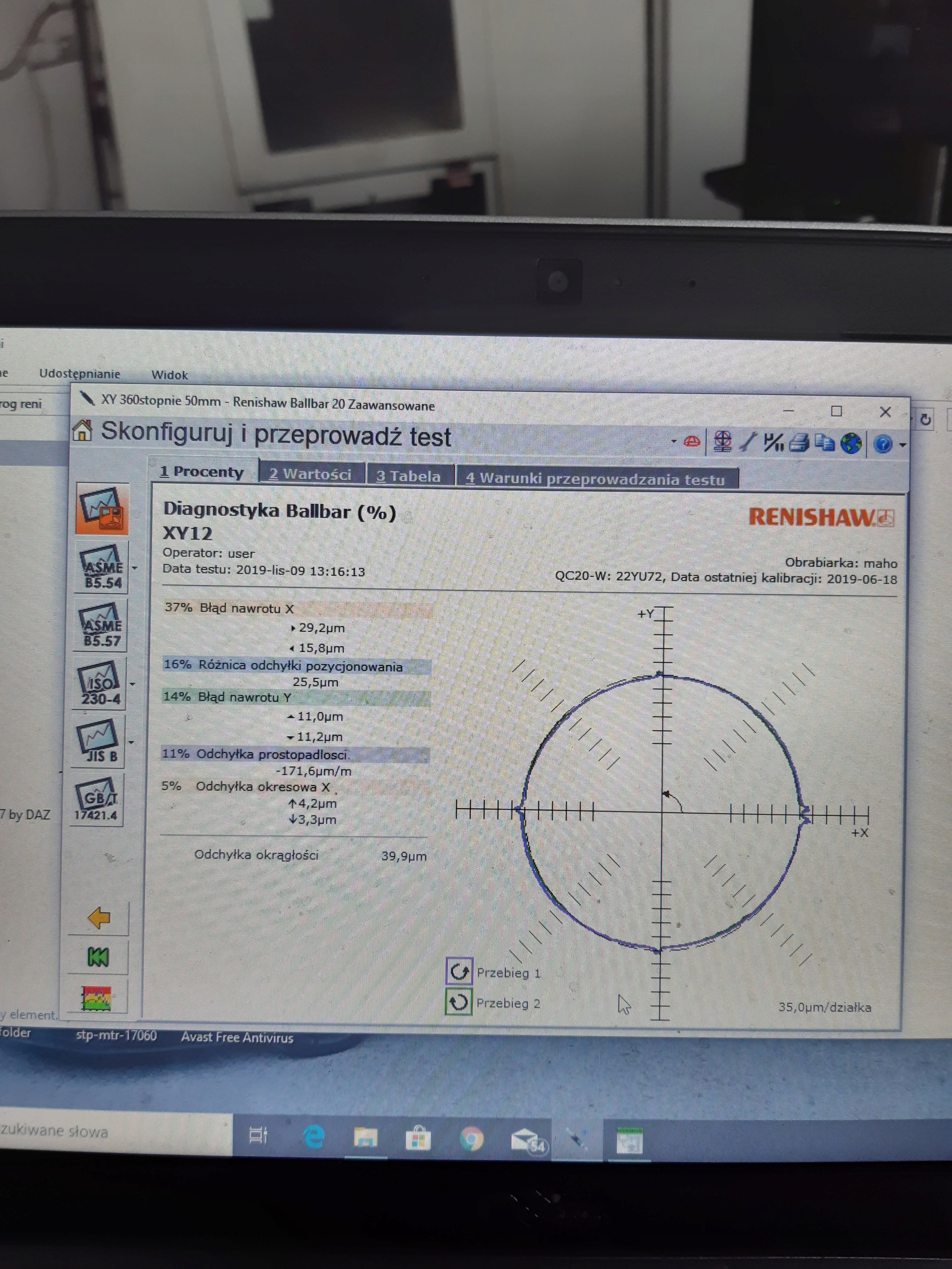

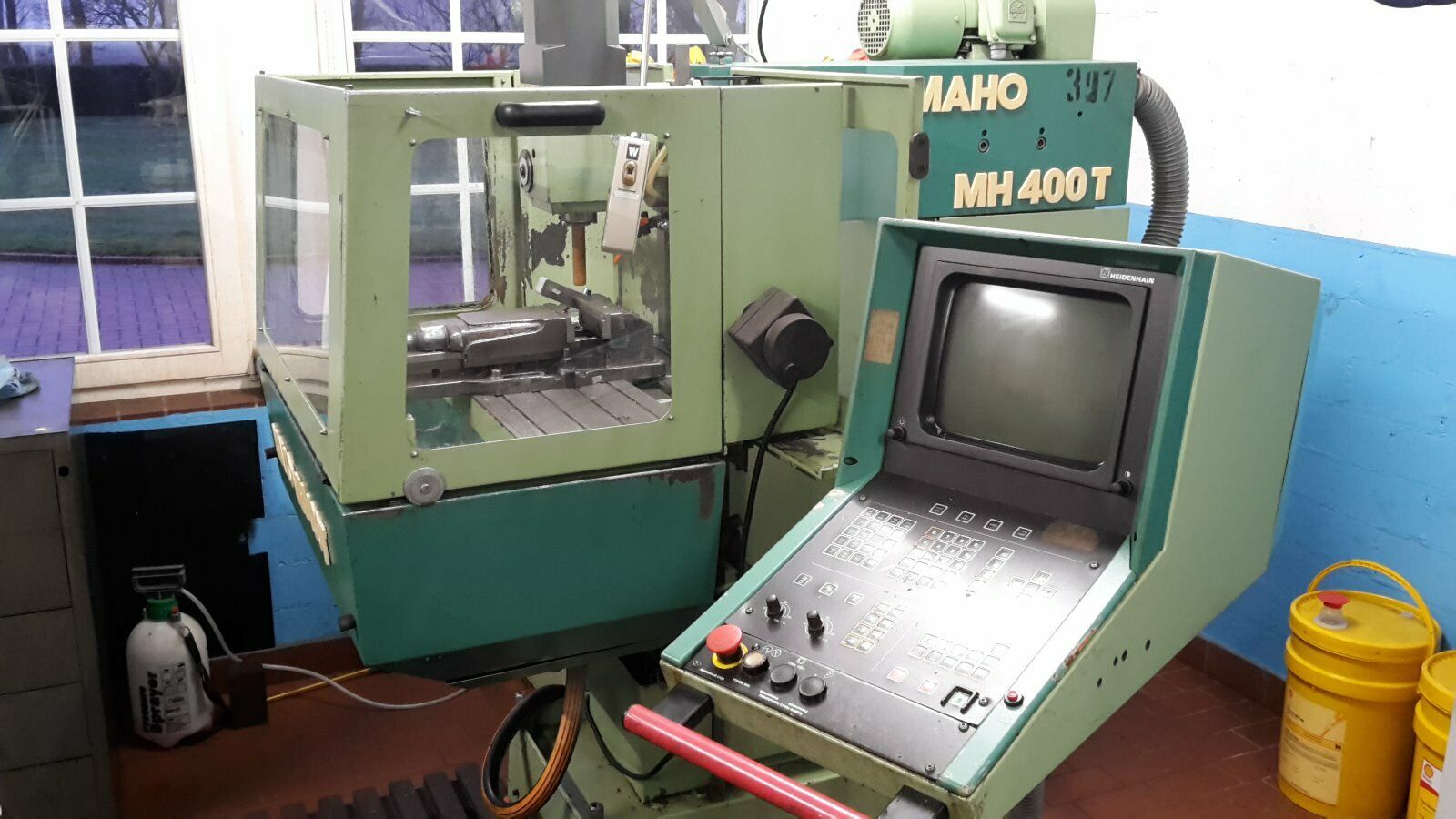

znalazłem w PL na allegro(tytuł Frezarka MAHO MH 400T) co o niej sądzicie? Nie jestem w stanie określić czy test ballbarem wyszedł perfekcyjnie.

Hej, czy mógłby ktoś ocenić czy wynik ballbarem jak poniżej dla Maho 400 jest wynikiem dobrym czy średnim?

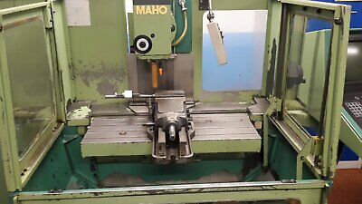

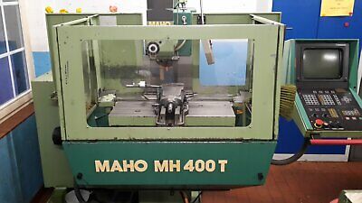

Maho 400(1200kg, pole robocze X = 400 mm, Y = 375 mm, Z = 250 mm możliwość sterowania 2 osiami na raz cena 4000Euro plus transport-plus imadło widoczne na foto):

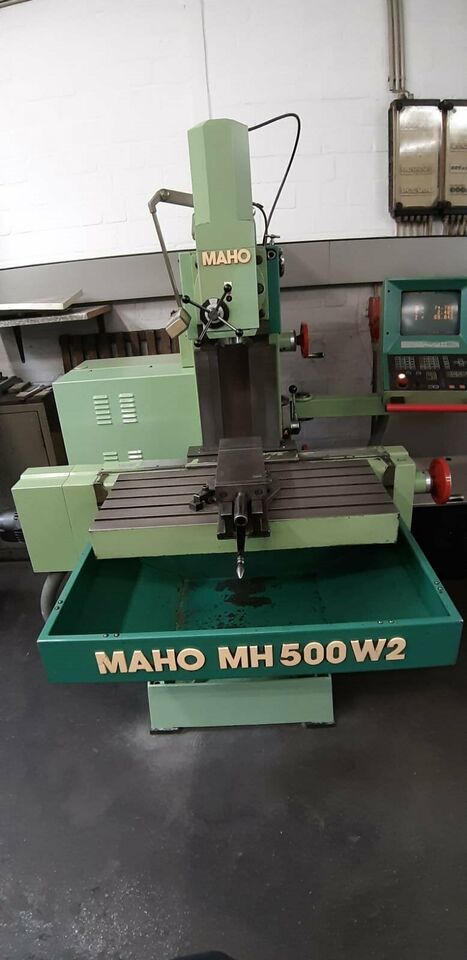

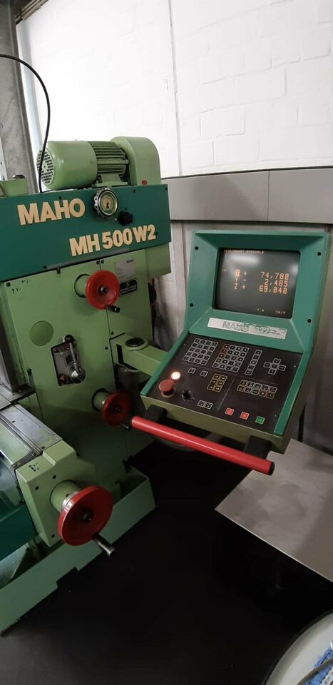

Maho 500(1850kg pole robocze X = 500mm, Y = 380 mm, Z = 350 mm możliwość sterowania 3 osiami na raz cena 3500Euro plus transport- goła bez narzędzi)
