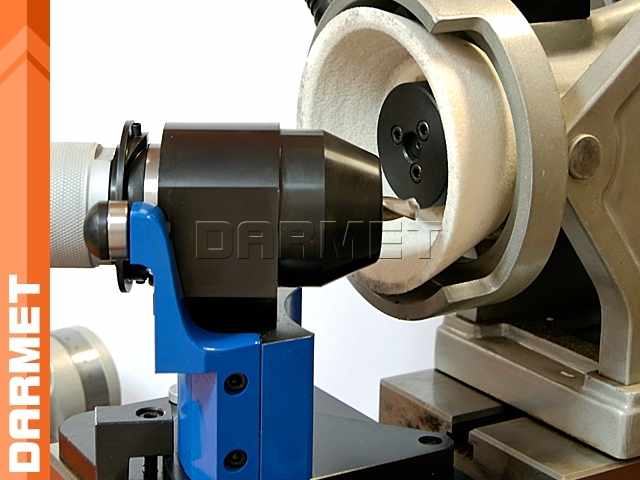

Ta bardzo prosta w obsłudze przystawka do zwykłej szlifierki stołowej jest dużo, dużo precyzyjniejsza, ale i cena niestety niezbyt mała... Przy czym najlepiej zamocować ją do stołu ze szlifierką za pomocą choćby najprostszego stolika krzyżowego(precyzyjne dosuwanie)
https://www.e-darmet.pl/przystawka-do-o ... 54013.html
Obrazek ObrazekObrazekObrazek

To już lepiej kupić od fanaru. Ewentualnie drilldoctor. Podobno fajna
