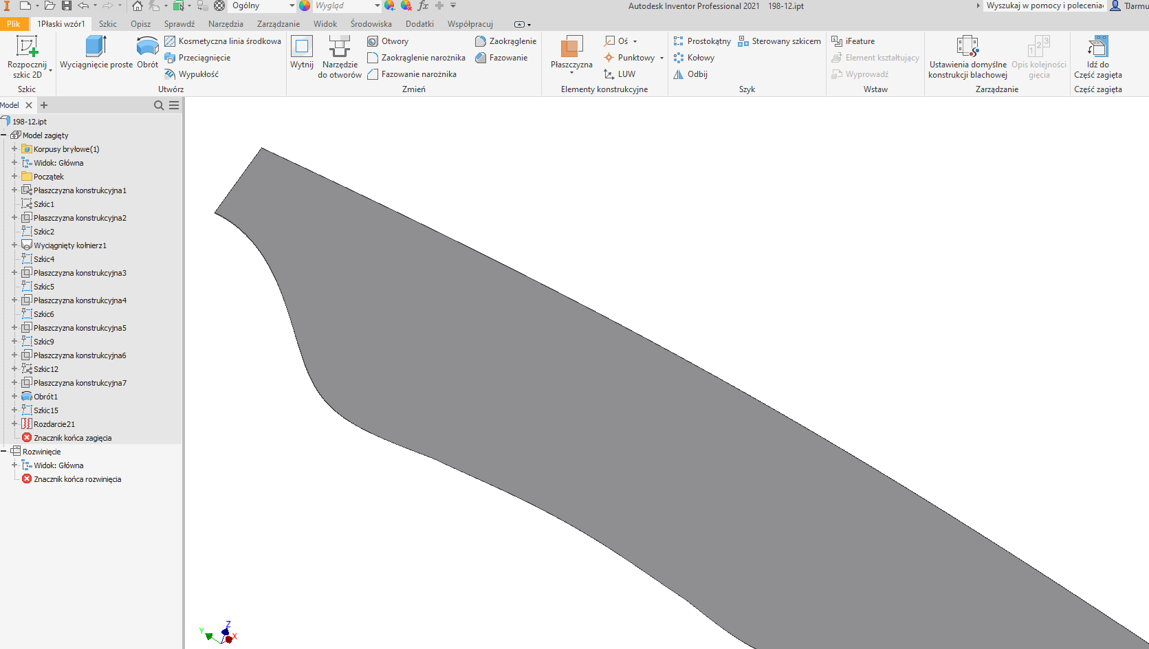

Proszę o pomoc w rozwinięciu detalu z załącznika. Mimo wykonanego rozdarcia detalu nie można rozwinąć. Jeśli okazałoby się to niemożliwe będę wdzięczny za wyjaśnienie z jakich powodów. Detal jest narysowany w Inventor 2014.

kliknij w zewnętrzną płaszczyznę (zaznacz) i potem polecenie rozwiniecie
