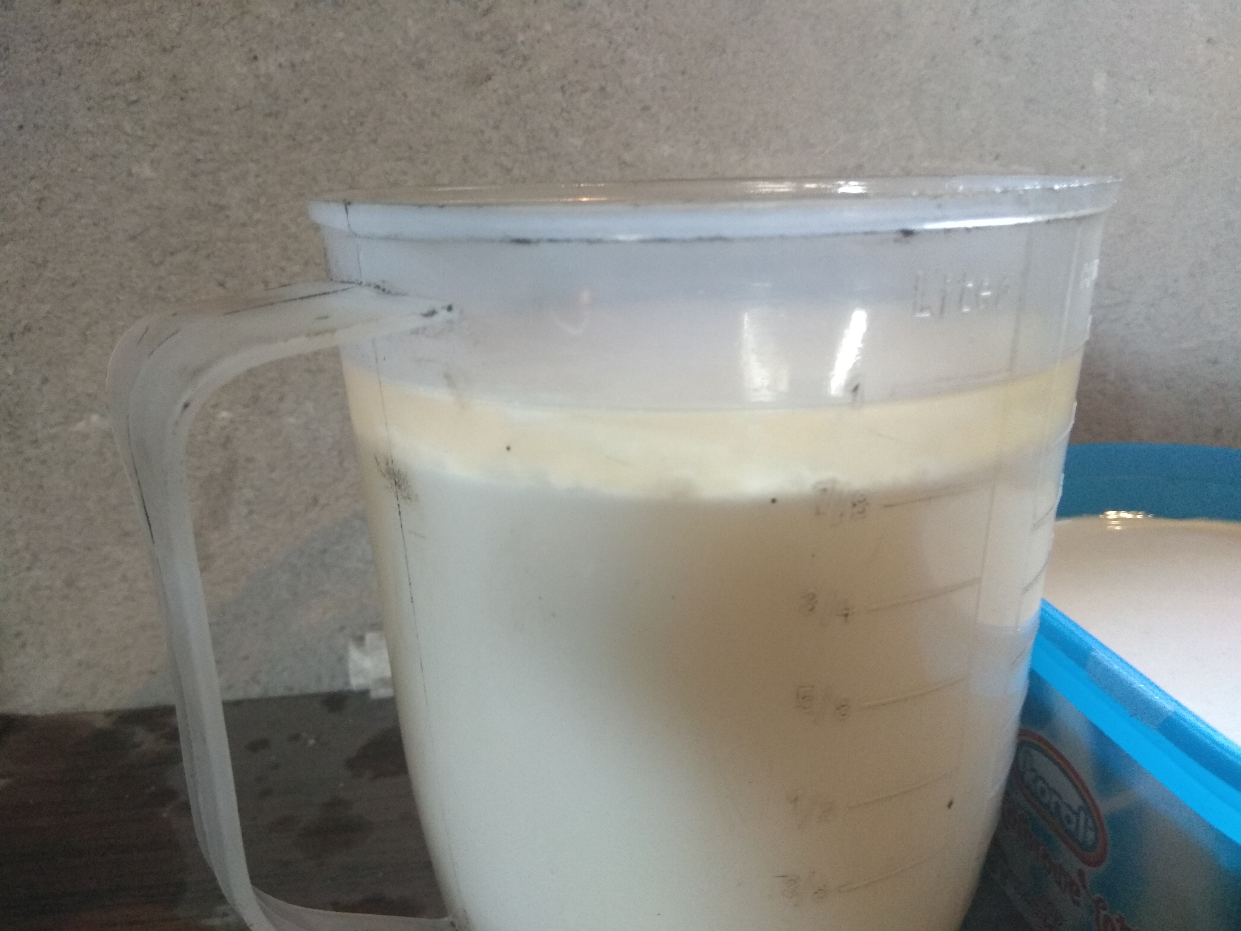

Witam serdecznie mam może głupie pytanie ale mam wrażenie, że coś z moją zakupiona emulsją jest coś nie tak. Przez ostatnie kilka lat używałem Lotos i po zmieszaniu z wodą zachowuje się zupełnie inaczej niż kupiony ostatnio Orlen, kupowałem z Orlenu kilka lat wcześniej i wydawał mi się taki sam jak Lotos. Załączam filmy. Na pierwszym Z Orlenu ES-12, wydaje mi się rzadki oraz jakby słabo mieszał się z wodą. Może robię coś źle?
Tera Lotos ES-12
Dodatkowo przy oleju z Orlenu zbiera się on na powierzchni.

Coś masz nie tak z tym orlenowskim olejem. Ja także go używam ale miesza się dosć dobrze. Natomiast wiem od mojego dostawcy tego oleju że trafiały się im właśnie takie nietrafione oleje i je reklamowali. Mówił też coś o tym że może być przemrożony ale u mnie czasem stał w pomieszczeniu bez ogrzewania i nic mu nie było więc to zapewne jakaś wada w produkcji.

Zdarza się faktycznie gorsza partia. Generalnie orlenowski miesza się lepiej od lotosowskiego. Jak kupiłeś więcej to reklamuj.

Weź pozbądź się tego syfu. Lepiej zainwestować w półsyntetyczne albo pełen syntetyk

Właśnie ile rodzajów i ilu producentów tyle opinii, jeden lepszy od drugiego.
A prawda taka, jak Ci zrobią dobrą reklamę to łykniesz wszystko.
Syntetyki ogołacają maszynę z lakieru do gołej blachy, może nie wszystkie ale któż to wie.
Blaser? O tak potrafią się dobrze zareklamować i to tyle.
Bazę do budowy emulsji produkuje tylko jedna firma (Belgia), później to już tylko zależy od fantazji producenta emulsji, co tam doleje swojego żeby sprzedać jako świetny produkt.

To przecież chemia. Do mikrona zalecali motorex a tak samo żre farbę. Cimcool jeszcze jest spoko
