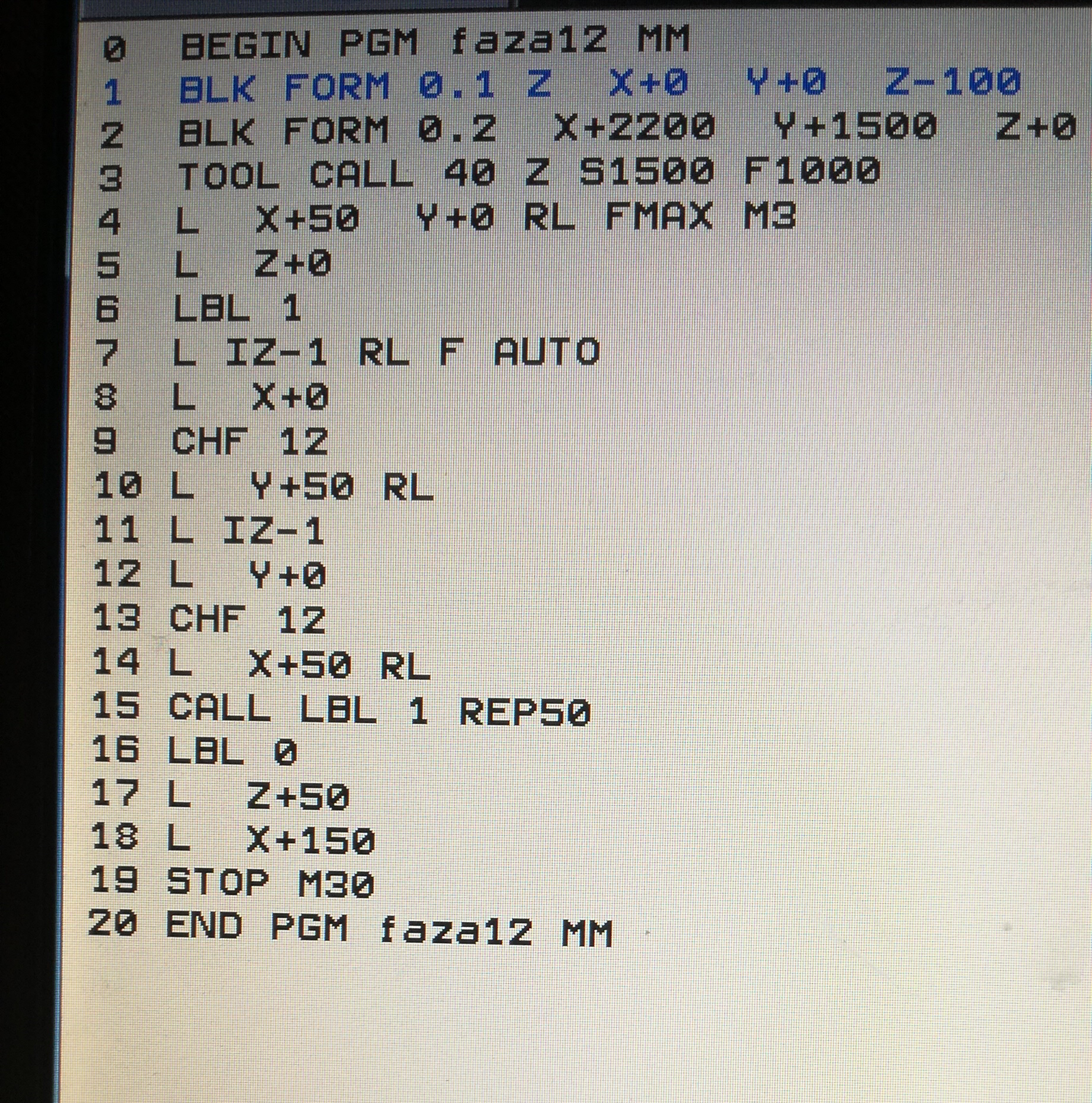

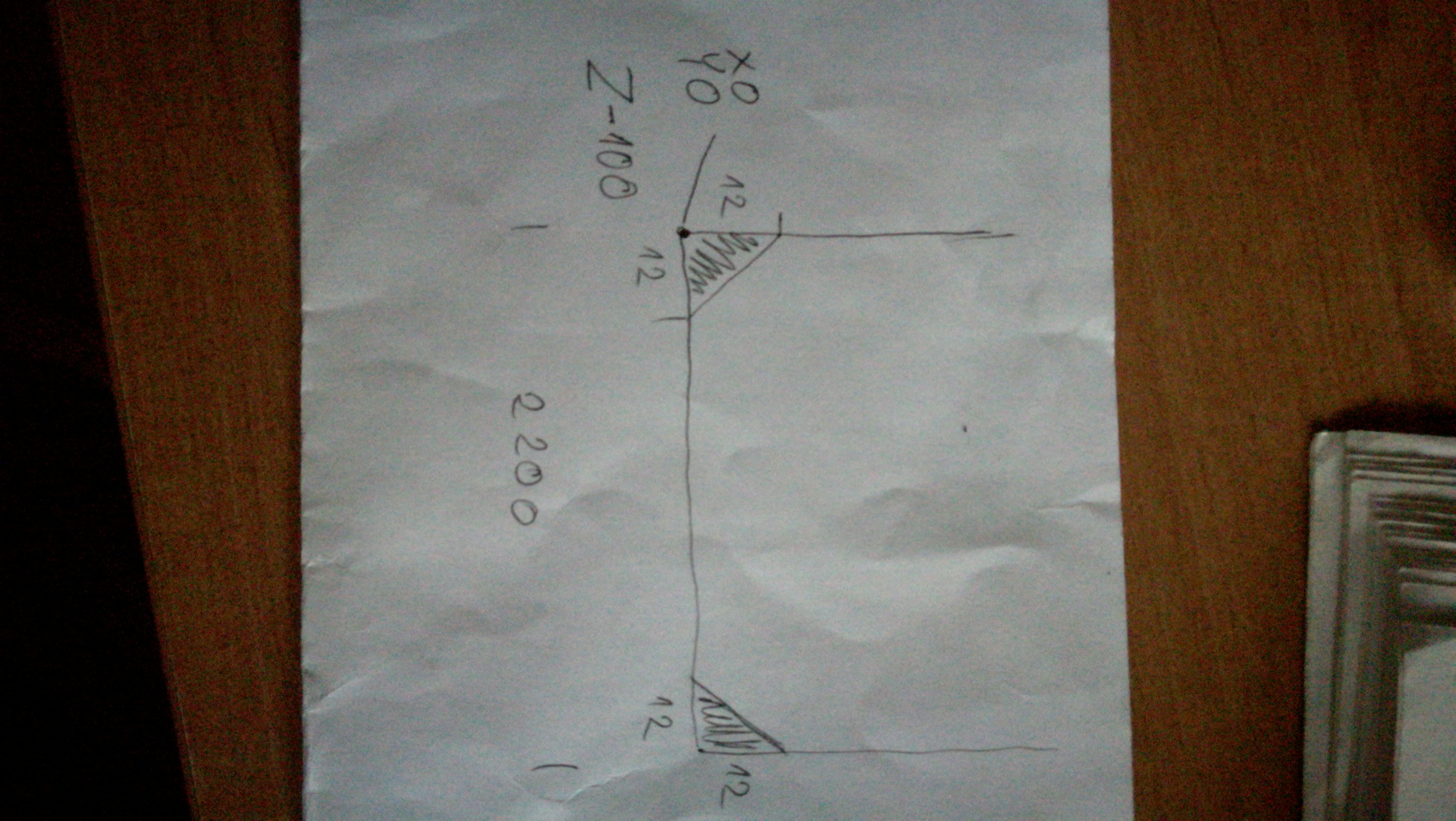

Post napisał: paweł130679 » 15 lut 2020, 11:14
Witam wszystkich
Potrzebuje pomocy na pisanie programu w HH 530 . Dokładnie chodzi o fazki 12 x 45 w "Zet"-100 , próbowałem z chf ale nie daje rady.
Pozycje do obróbki to x0y0 i x2200y0, frez ⌀ 40mm.
Z góry dziękuję za pomoc.

Weź to narysuj, bo nie wiadomo o co Ci się rozchodzi

:? :? Faza jest w płaszczyźnie x i y, przepraszam jak coś źle opisuje ,ja tak to rozumuje .Jestem na początku drogi z CNC.

Post napisał: paweł130679 » 15 lut 2020, 19:55
Hh
Zrobiłem tak i chyba dalej źle przynajmniej w symulatorze dziwnie pokazuje,to co podesłałes "Jacek" jest do mnie nie zrozumiałe.W praktyce to jest przecież bardzo prosta sprawa , :oops:

paweł130679
Posty w temacie: 21
Posty: 40
Rejestracja: 08 lis 2010, 21:35
Lokalizacja: skoczów
Re: HH tnc530
Post napisał: paweł130679 » 15 lut 2020, 22:06
Na około odpada bo płyta ma 2200 x 1500 a frezarka tego nie ogarnia,jedynie zmieniać korekcje to rozumiem ale dużo pisania ?

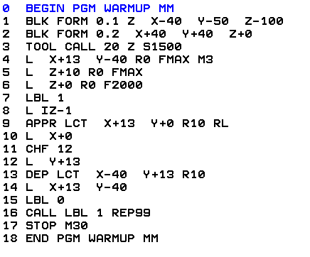

ser1ous
Posty: 110
Rejestracja: 01 mar 2017, 20:03
Lokalizacja: Karnak
Re: HH tnc530
Post napisał: ser1ous » 17 lut 2020, 15:08
Program na fazkę z lewej strony, zobacz czy zadziała.
