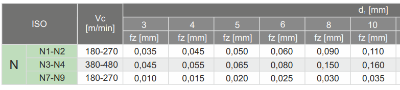

Za małe obroty do frezu 0,8mm.
Przy 12 tys Vc wychodzi 30m/min. Dla Fz = 0,01 mm Vf = 240 mm/min
https://mac.walter-tools.com/#content/shoulderMilling
Tu masz zalecane parametry dla firmowego frezu do aluminium Fanar. Nie robią 0,8 mm, ale można sobie extrapolować.
