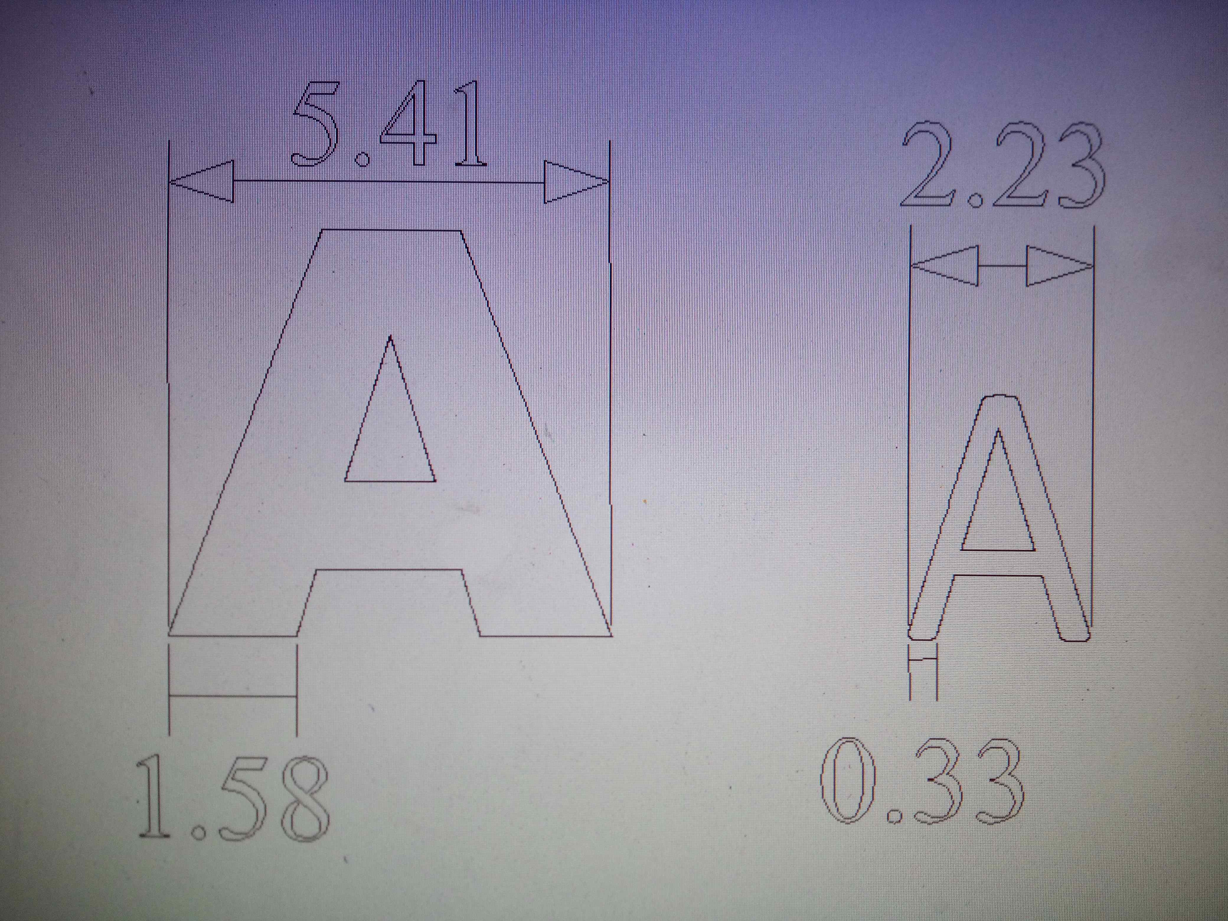

Witam pozwolę sobie dopiąć się do tematu jaki proponujecie frez do grawerowania w aluminium muszę wygrawerować napisy małą czcionką wymiary czcionek w załączniku. Pozdrawiam Marcin

Chcesz grawerować po obrysie, czy wypełnienie?
Głębokość graweru musi być jednakowa czy zmienna?

Wypelnienie to ma być? raczej jednakowa jeśli to nie problem ale przy takich małych literach to chyba nie będzie dużej różnicy zeby to aż tak było widac

Nie ma możliwości wygrawerowania ostrych narożników na pełną głębokość. Jedynie frezem V można musnąć sam róg. Ale znowu takim frezem nie zrobi się tej większej litery w rozsądnym czasie. Tam znowu jest potrzebny frez z płaskim czołem. Może być grawerskie ścięte V.

Więc niech będzie zmienna tak żeby było jak najłatwiej jednym frezem

Jednym frezem da się zrobić te mniejsze literki. Frez typu V. Przy kącie 60° , jednym przejściem zrobisz całą szerokość literki, a w środki uzyskasz głębokość równą szerokości. Potem trzeba naciąć rogi.
Ale tej większej nie da się tak zrobić, bo trzeba by wierszować co 0,01 mm.
Generalna zasada. Sąsiednie przejścia frezu nie mogą być dalej od siebie niż jego średnica. Jednocześnie narożniki wewnętrzne będą miały zaokrąglenie równe jego promieniowi.
Czyli im mniejszy frez, tym lepiej wyjdzie narożnik, ale dłużej będzie się robiła całość.
