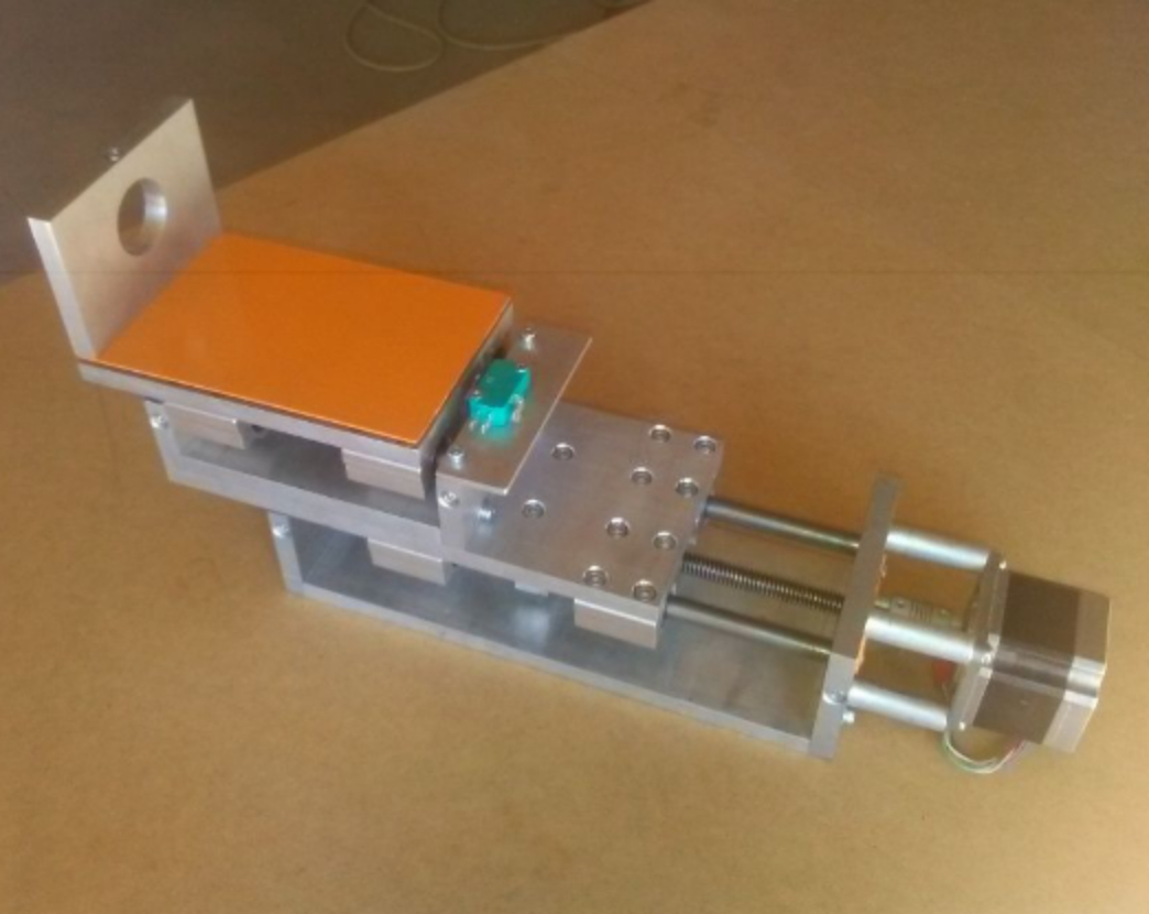

Witam wszystkich.
Przyszedł czas na rozwój swojego warsztatu. Potrzebuje zbudować ploter plazma wymiary robocze 1000x2000 grubość blachy max 4mm.
Większych arkuszy blachy nie potrzebuje.
Proszę o pomoc w doborze materiałów i elektroniki.
Rama z profila 80x80x3mm czy jest przesada?
Prowadnice PWD25
Brama Y profil 120x80x3
Prowadnice PWD20
Oś Z mam kupioną Zbudowana na wałkach 10mm
Do napędu została użyta śruba trapezowa 10x2
Silnik krokowy 0.8Nm
Skok osi 100 mm
Szerokość 100mm
Co do elektroniki czy driver CW5045 wystarczą ?
Silnik po 8Nm.
Program Mach3
Chciałbym zacząć budowę ale wolę zebrać informacje od was.

Od razu kombinuj mocowanie na jakichś sprężynkach/magnesach, wypinane w razie kolizji. Dzwony będą śmieszniejsze i mniej kosztowne.

Tak. Palnik powinien się wypinać w razie kolizji.

Pytań czy magnez nie wpływa na pracę palnika?
Co do osi X czy jeden silnik wystarczy? Czy będzie kosić bramę
adam Fx
Posty: 5591
Lokalizacja: Gliwice
Re: Budowa ploter plazma cnc
Post napisał: adam Fx » 14 lis 2019, 02:59
wej-car pisze:Pytań czy magnez nie wpływa na pracę palnika?
to sprawdzone rozwiązanie odpowiednio przemyślane nie wpłynie na pracę palnika.
https://youtu.be/BwUQLyN-V6Y
wej-car pisze:do osi X czy jeden silnik wystarczy? Czy będzie kosić bramę
Możesz przenieść przy pomocy wałka na drugą stronę napęd
To wiertarka znacznie mniejsza https://youtu.be/Njk14EvgjO8 mimo to nie zrezygnowałem z napędzania drugiej strony zbyt duże ryzyko kantowania .
