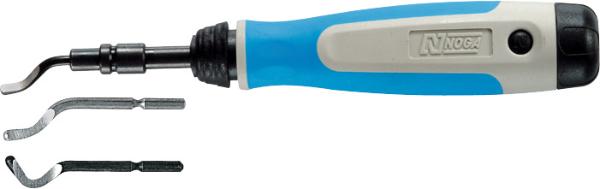

Cześć,
Mam do stępienia sporo krawędzi blach wycinanych na laserze. Blacha 3 mm kwasówka po elektropolerowaniu. Czy znacie jakiś patent na szybkie stępienie tego przy zachowaniu ładnej powierzchni? Obawiam się, że po szlifierce kątowej będą strasznie poszarpane krawędzie a mi zależy na ładnej fazce. Szlifierki stołowej nie posiadam. Pilnikiem też tego nie chce mi się robić. Może akurat ktoś, coś podpowie w tym temacie.
Pozdrawiam.

Ja do ostrych krawędzi najczęściej używam tego narzędzia
WZÓR
Po laserze tym narzędziem niewiele zrobisz.
Ja używam pilnika.

WZÓR pisze:Po laserze tym narzędziem niewiele zrobisz.
Ja sobie jednak jakoś radzę. Fakt że trzeba mieć rękę do tego narzędzia, ale w 3mm inox po laserze jakoś mi idzie.
