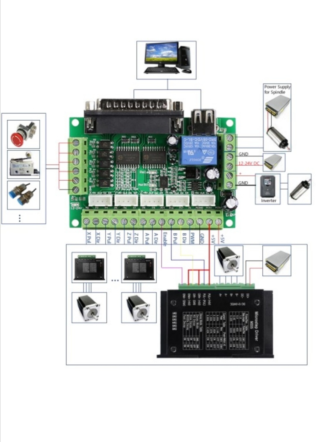

Witam, kupiłem Chinską płytę lpt do tokarki sterowana za pomocą Mach3 przedstawiona na zdjeciu, niestety nie pomyślałem o złączu INDEX który odpowiada za rzeczywiste obroty wrzeciona, ta płytka nie posiada takiego wejścia, albo po prostu nie znam się, prosił bym o pomoc jak można to rozwiązać? Czy Muse kupić nową płytkę czy można jakoś podłączyć za pomocą chińskiej płyty.

P11-Probe

Możesz tez wykorzystac P13 Y limit

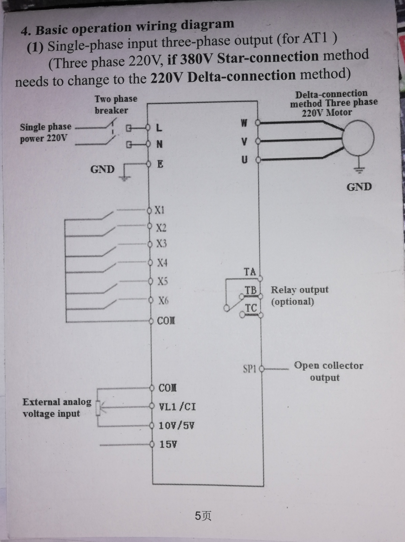

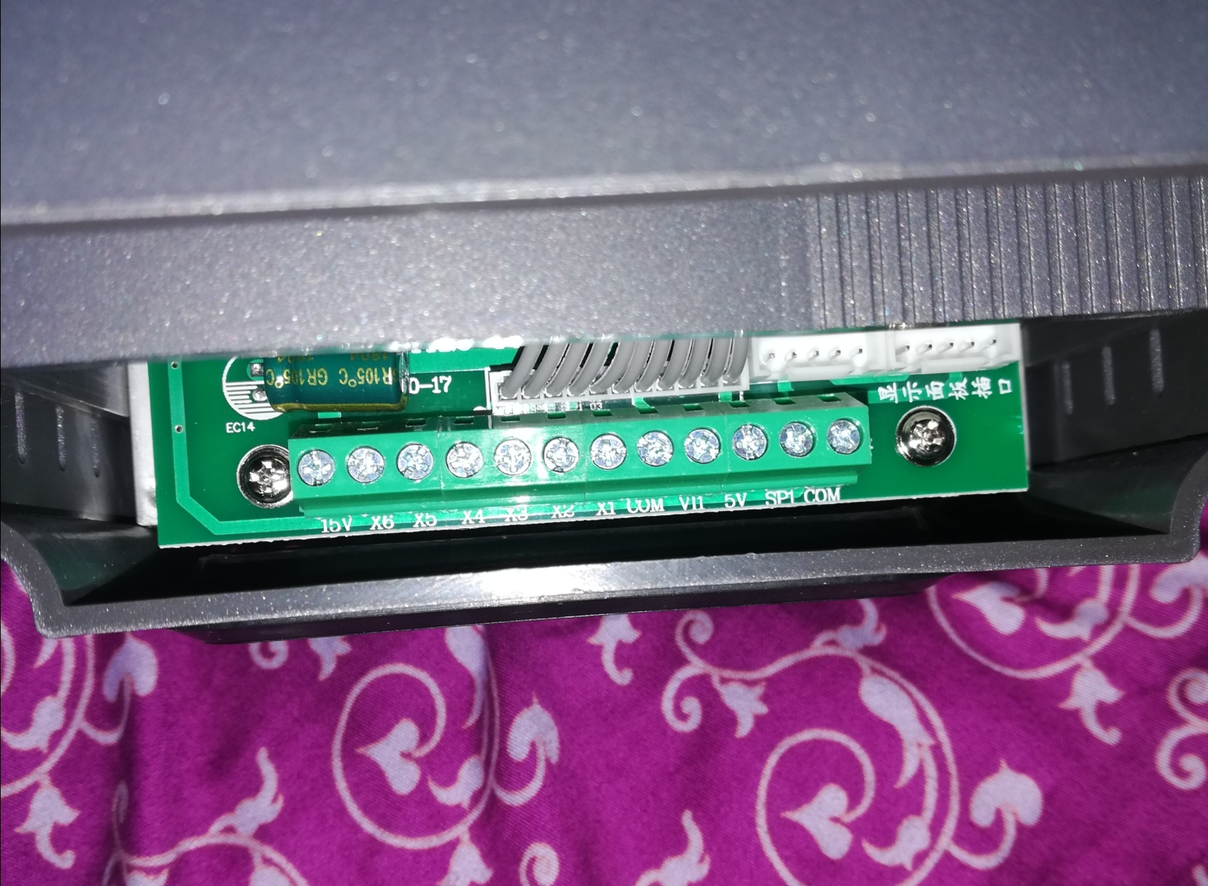

Witam ponownie, potrzebuję pomocy z podłączeniem PWN do falownika niestety po paru prubach nie udało mi się prawidłowo tego zrobić, więc chcę to zrobić z waszą pomocą, podaję schematy i płytę LPT
WP Kamil
Posty: 320
Rejestracja: 11 kwie 2014, 11:25
Re: Chińska Płyta Lpt
Post napisał: WP Kamil » 29 lis 2019, 09:00
1. Nie podłączasz sygnału PWM bo nie masz takiego wejścia na falowniku
2. Wyjście - 0-10V z płytki podłączasz do COM (external analog voltage input) na falowniku; wyjście + z 0-10V do VL1(external analog voltage input) na falowniku
3. Płytka sterująca powinna być podłączona pod zewnętrzne źródło zasilania 12-24V bo 5V po USB nie starcza często nawet na porządne wysterowanie we/wy
4. Falownik powinien być ustawiony na sterowanie zewnętrznym, napięciowym sygnałem sterującym.
5. Ja sprawdziłbym Π również Woltomierzem jakie napięcie jest na zaciskach płytki 0-10V (przed podłączeniem do falownika) w zależności od tego zadaje w programie sterującym. I w ten sposób miałby Kolega wykluczone nieprawidłowości po stronie softu i płytki sterującej.
5. Na koniec- im więcej informacji/zdjęć tym lepsza diagnostyka. Jeśli Kolega jest początkujący to mógł przyjąć za pewnik że ma dobre parametry a wcale tak być nie musi

Adam, ja tu jednego nie rozumiem, mówisz ze na pinie 17 jest ten niebieski przekaźnik, mam rozumieć ze to jest sygnał sterujący nim? Bo wyjścia są po prawej z niego. A sygnał pwm na pinie 1 to co to ma być, to ten co steruje 0-10v?
A jak bym chciał podłączyć 5 osi i sterowanie włączaniem i obrotami wrzeciona to się nie pogryzie z tymi pinami?
adam Fx
Posty w temacie: 12
Posty: 5580
Lokalizacja: Gliwice
Post napisał: adam Fx » 29 lis 2019, 17:37
szatri pisze:pinie 17 jest ten niebieski przekaźnik
tak sygnał z LPT który aktywuje przek.
szatri pisze:A sygnał pwm na pinie 1 to co to ma być, to ten co steruje 0-10v?
na PIN1 LPT ma sie pojawić sygnał PWM z np. mach3 a płytka zmianie go w zakres 0-10V (wyjca z boku tam gdzie wyjścia przek.)
szatri pisze:A jak bym chciał podłączyć 5 osi i sterowanie włączaniem i obrotami wrzeciona to się nie pogryzie z tymi pinami?
Tak dla osi B są przypisane piny 16 i 17 (w tedy bodajże trzeba wyjąc zworkę odłączającą przek.)
