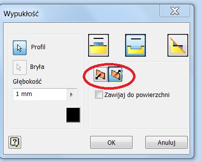

Witam, jak zrobić w inventorze napisy na wewnętrznej ściance pierścienia. Próbowałem różnymi sposobami ale napis zawsze się przykleja nie tam gdzie chcę i jest zawsze odwrócony jakby w lusterku.

Odrzuć połowę pierścienia, zrób napis i doklej brakującą część.

Jak masz "odwrotny" to jest tez ikona od zmiany kierunku wyciągnięcia, albo szkic zrób odwrotny to wyciągniecie będzie dobre.
Co znaczy "nie tam gdzie chcesz" ? Szkic można przemieszczać dowolnie, albo tekst spacjami przesunąć.

ogarnąłem już jak zrobić żeby wpis był tam gdzie chcę ale po wklejeniu na ściankę jest nadal odwrócony jakbyś patrzył przez lustro
