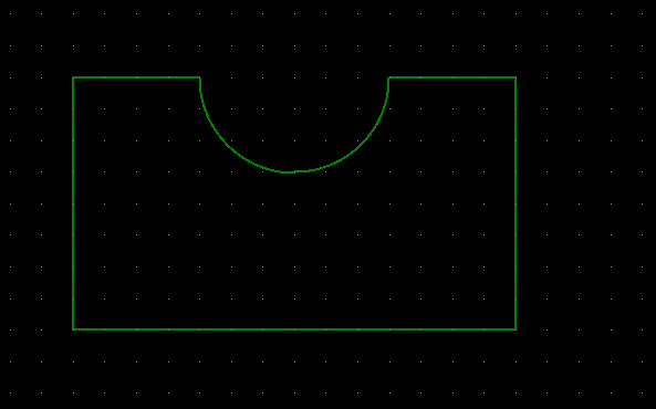

Zastanawiam się jaką metodą można wykonać długi element o przekroju jak poniżej.
Gdyby to wgłębienie było małe, to wystarczyłaby frezarka pozioma z frezem okrągłym. No ale tam potrzebne jest około fi30.

Może EDM? Zależy jaka długość
strikexp
Posty: 4419
Re: Jakbyście wykonali taki element
Post napisał: strikexp » 16 wrz 2019, 11:20
Około 200mm a elementów jest 4 szt. Więc trochę drążenia by było. Teoretycznie można by nawet wykonać z polimeru i przykręcić do stalowej podstawy.

A co to za problem fi 30? Nie ma takich frezów promieniowych?

Składasz do kupy razem dwa elementy i... kopiesz „dziurę” wiertłem, ewentualnie poprawiasz wytaczadlem... jeżeli dopuszczalna jest szczelina, to można z większej kostki i po wykopaniu rozciąć.

200 milimetrów, to nawet kulą da radę pojechać.
Ostatecznie najpierw w kostce wywiercić fi 25, przeciąć wzdłuż otworu i poprawić kulką.

Faktycznie nie pomyślałem o tym że przy tak dużej średnicy mogę wywiercić długi otwór. Chociaż wytaczadłem na pewno tego nie poprawię skoro ono ma jakieś Fi60-75. No ale akurat w tym przypadku dokładność wystarczy na oko. Oby prosto.

Moment i sztywność są zdecydowanie za duże na moją ZX7016, a nawet wiele większych sprzętów :P

Wiertło i rozwiertak/i nawet ręczne nastawne i po krzyku. :mrgreen:

Myślę,że najdokładniej można zrobić to na tokarce.Z konwencjonalnych metod obróbczych.
Element przymocowany do imaka,nóż na trzpieniu.
