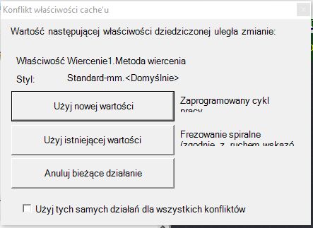

Od dwóch dni walczę z pewnie błahym problemem. Muszę na płytce o grubości 5 mm wywiercić około 10 otworków o średnicy 2mm. Problem polega na tym że cambam (najnowsza wersja pobrana ze strony producenta) nie generuje mi gkodu jeżeli wybieram opcje wiercenia "po prostej" natomiast wszystko działa jeżeli wybiorę wiercenie "po spirali" (ale to już raczej frezowanie niż wiercenie
W momencie gdy zmieniam profil narzędzia wyskakuje mi komunikat jak w załączniku.
Jedyne rozwiązanie na chwilę obecną to ustawienie średnicy otworu na 2mm a średnicy wiertła na 1,9999 i jazda z tym niby spiralnym wierceniem.
Czy jest może jakiś kruczek o którym nie wiem a blokuje mi możliwość wiercenia?
Dodam że robię wszystko jak w tym poradniku CamBam 0.9.8 - Styles Overview (minuta 9:12)
