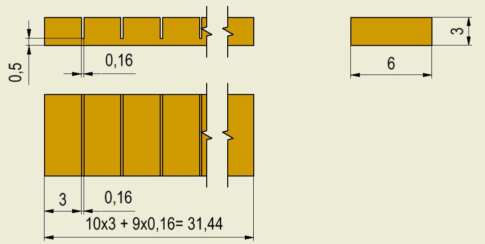

Witam wszystkich po długiej przerwie.
Szanowne Koleżanki, Szanowni Koledzy.
Mam pewien problem z jednym detalem który muszę wykonać (rys.)
Detal (nazwijmy go roboczo, grzebyk :) ) ma być wykonany z żywicy z wypełniaczem metalicznym.
Materiał jest nieprzewodzący, dość kruchy.
Muszę wykombinować jak wytworzyć taki grzebyk.
Sam prostopadłościan nie jest problemem, gorzej z tymi nacięciami.
Nie mam pomysłu jak je wykonać..., jakiej technologii użyć.
Nie mam jeszcze danych związanych z tolerancją wykonania, ale musi być to wykonane "dokładnie" :) (Cokolwiek to znaczy...)
Jak by to była stal, to na WEDM i dało by radę, ale jak do tematu podejść tutaj???
Bardzo proszę o pomoc.
Maciek

Frez tarczowy/piłkowy najmniejszy jaki pozwoli wykonać wymiar. Na płaszczyźniarce zeszlifować do tego 0.16 i próbować naciąć. Tym sposobem nacinałem kiedyś 0.5, ale u Ciebie ta tarczka chyba się porostu rozpadnie.

A nie dałoby się w tym miejscu przy zalewaniu włożyć tam jakąś cieniutką blaszkę, a później tą blaszkę wytrawić? Chyba trawienie elektrolitycznie nie powinno naruszyć żywicy?

A ja bym próbował na chińskiej drutówce bez prądu. Drut 0.14 i powinno w żywicy iść nawet dokładnie.
