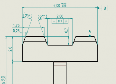

Cześć,

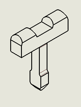

Mam taką zagwozdkę. Detal jest wykonany z mosiądzu i wygląda tak
Rozmiar jest nieistotny, ale to mała pierdółka.

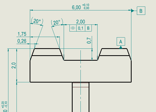

W rzucie głównym zwymiarowałem go tak

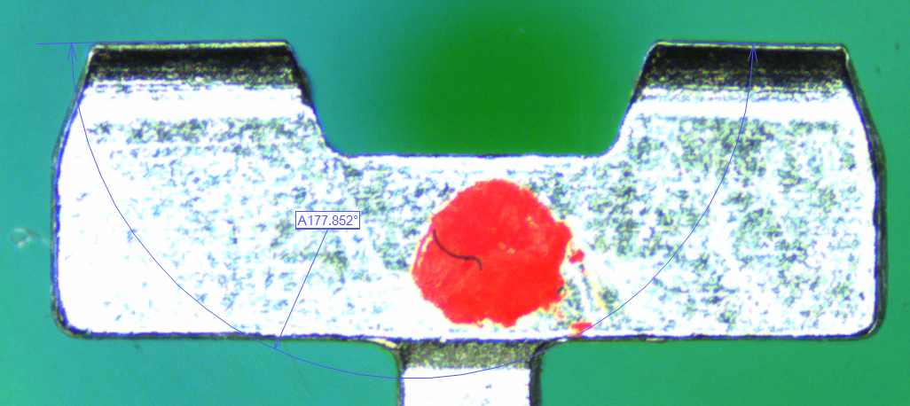

Problem polega na tym ze detal jest kuty i po procesie jest lekko zdeformowany. Tzn powierzchnie cylindryczne z pierwszego zdj powinny się licować na czole a są względem siebie pod kątem. Czyli zagadnieniem byłoby osiągnięcie kąta 180°
Chciałem tu coś geometrycznie dołożyć, jedyne co mi przychodzi do głowy to na lewym kształcie dodanie tolerancji równoległości do bazy A. Co myślicie?

Detal deformuje się w procesie obróbki, a Ty zastanawiasz się co zmienić na rysunku? Nie lepiej zastanowić się co zmienić w procesie produkcyjnym?

Jak dla mnie baza A to cylinder, a to że jest przerwany wybraniem nic nie zmienia. Więc jedynie dodanie tolerancji do bazy A wchodzi w grę.
Domyślam się, że detal w tej postaci jest niedopuszczalny a wykonawcą upiera się, że jest zgodny z rysunkiem tak?

Co ma być równoległe do bazy A.? Tylko jeden element może być rownoległy. Nie zapewni Ci to tego czego chcesz. Na podstawie tego rysunku, to wykonawca ma zapewne rację, bo mieści się w tolerancji. Tolerancji kształtu i położenia (bo tak to się nazywa, a nie tolerancja geometryczna) nie określono. Jak przedobrzysz z tolerancją, to nie znajdziesz wykonawcy, albo nie zmieścisz się w cenie. Czasem taniej dołożyć dodatkową obróbkę.

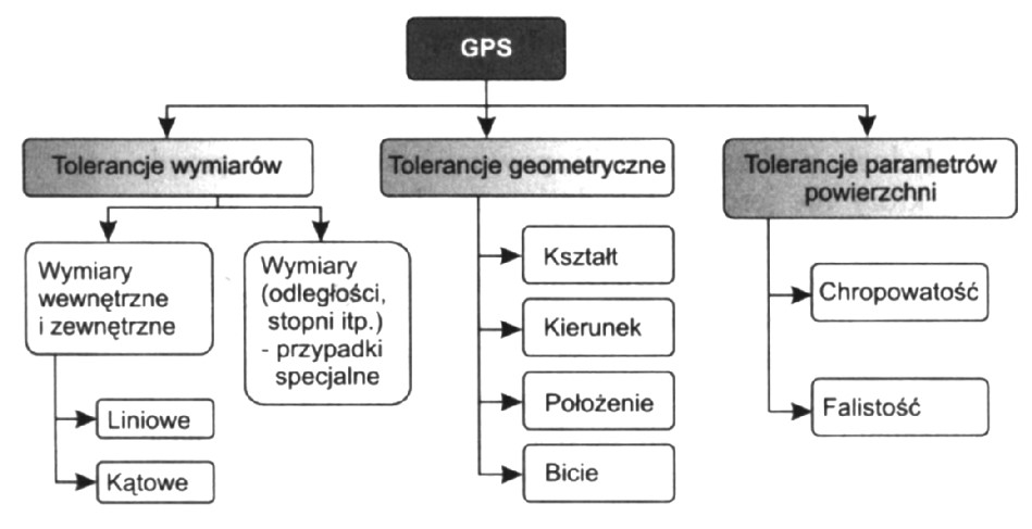

Ps. Zachęcam również do pogrzebania w literaturze nt. nazewnictwa. Nie udało mi się potwierdzić przytoczonej teorii.

Dokładnie, jest to cylinder z wybraniem. Nikt się nie upiera. Przyjęcie każdej partii musi odbywać się na podstawie raportu pomiarowego. Nie ma tolerancji ogólnej czy szczegółowej to nie ma pomiaru. Na razie jest etap modyfikacji narzędzia. Żadnych przepychanek z dostawcą nie ma.

Proszę przeczytaj pierwszy wpis. Nie rozumiem o co Ci chodzi pisząc że dostawca ma za pewne rację, czy możesz wyjaśnić? Dodam tylko ze dostawca się nie upiera jakoby miał rację ani że wady nie ma. Rysunek jest w wersji prerelease więc nie ma co dyskutować nt ew przepychanek których nie ma i chciałbym wrócić do głównego wątku. Sprawę ew dodania kolejnego procesu pozostawiam dostawcy bo nie o tym tu jest dyskusja i zawracam ją z torów wykonawczych na dokumentacyjną.

To co ma być równoległe, do A? Może być tylko podstawa tego T, a to nic ci nie daje.
