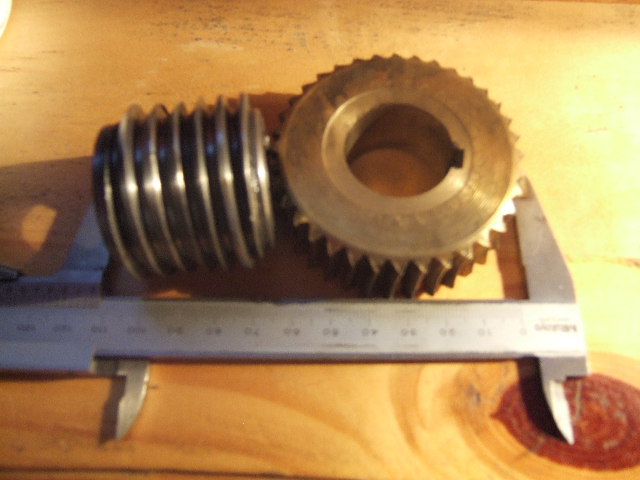

WITAM mam problem z posuwem mianowicie ślimak i ślimacznica dość się już zużyły.Moje pytanie jest takie czy ktoś już dorabiał do takiej tokarki ślimaka i ślimacznice albo jest wstanie dorobić te elementy?

Ja dorabiałem ślimak skok to chyba 5,5 mm żadnych códów gdzieś nawet mam stary, zębatka z brązu po 40 latach wtarła na ostro tak że wyglądał jak gwint metryczny, w środku jest rowek na klin, chyba 5 bo ślimak chodzi po wałku napędowym, skok ślimaka jest zawsze w mm, a koło jako moduł.
Tak że dorobić Ślimak jest dość prosto gorzej z kołem.

Podeślij zdjęcie na [email protected] i podaj srednice.
W poniedziałek damy znać.

Skok ślimaka to tez gwint modułowy.. a ze wynosi np, 3,14; 6,28,itd,to tylko efekt podzielenia podziałki przez Pi.lukadyop pisze: skok ślimaka jest zawsze w mm, a koło jako moduł.
Kolo , żadna filozofia,albo frezem modułowym ślimakowym ,na obwiednówce,albo frezem ,modułowym , krążkowym w podzielnicy na frezarce uniwersalnej.
