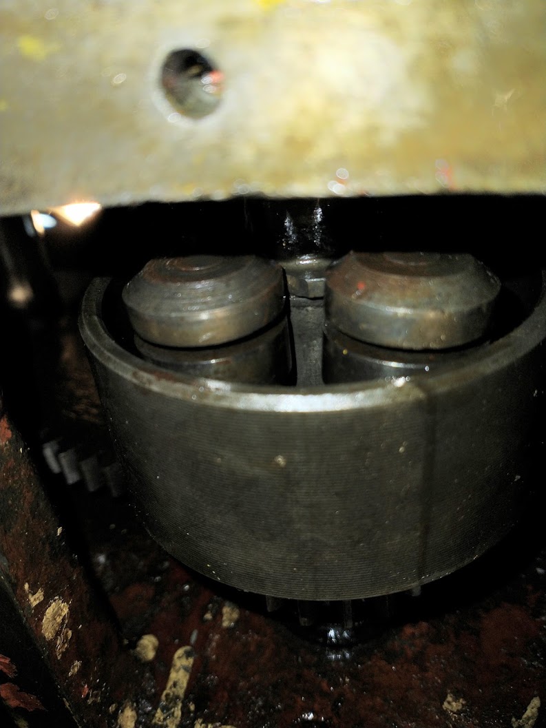

Problem nr1
Jak zakupiłem tokarkę to miała ona problem z posuwem. Na suporcie dźwignia od zmiany kierunku posuwu wzdłużnego i poprzecznego musiała być ustawiona w pozycji lewo bo inaczej nie było żadnej reakcji. Czy ktoś miał podobny problem i wie jak go rozwiązać?
Problem nr2
Od pewnego czasu powstał kolejny problem, gdy rękojeść do przełączania posuwu wzdłużnego na poprzeczny i na odwrót jest np w pozycji wzdłużny lub na odwrót, to kręcąc kółkiem do ręcznego posuwu kreci się śruba od przyspieszonego posuwu i i przez to ciężko się kręci. Co się mogło zablokować, albo uległo awarii ?
Tokarka Wafum TUD 50 Problem z posuwem
Awaria posuwu

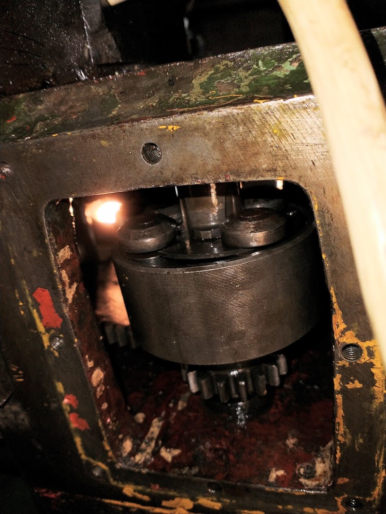

Panowie jest w trakcie rozbierania i oględzin, moją uwagę zwróciło sprzęgło odśrodkowe. Wydaje mi się ze się rozsypało i brakuje tam blaszki... Może wiecie czy te małe wałeczki powinny być schowane w koszu/bębnie? Aby wyciągnąć to sprzegło trzeba wyciągnąć skrzynke suportową?

To jest sprzęgło odśrodkowe przyspieszonego posuwu. Tam powinny być blaszki i sprężyna która łączy wszystkie wałeczki i zapewne podczas kręcenia korbą wałeczki blokują w sprzęgle i zaczynasz kręcić również wałkiem od przyspieszonych.
