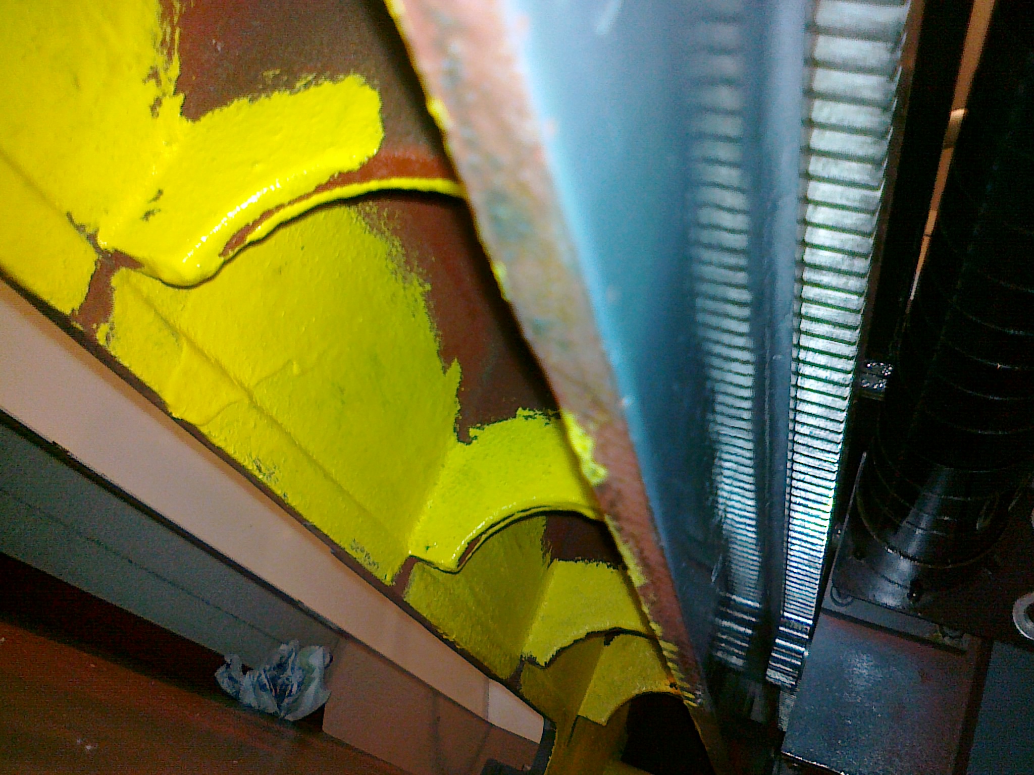

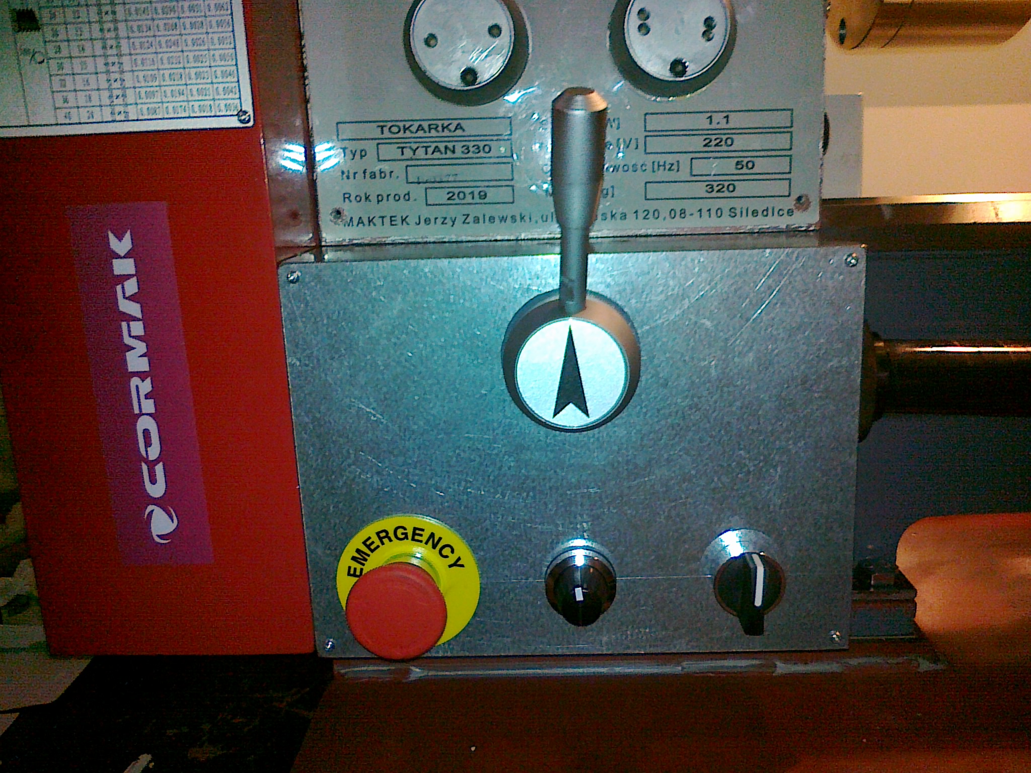

Dokładnie tak jak napisał Adam przełącznik lewo prawo został zastąpiony włącznikiem piórkowym obok grzybka bezpieczeństwa (tańsza wersja) suport podklejany taśmą , nakrętki brąz, noże 16x16 ja wszystkie powierzchnie doskrobałem razem z wrzeciennikiem

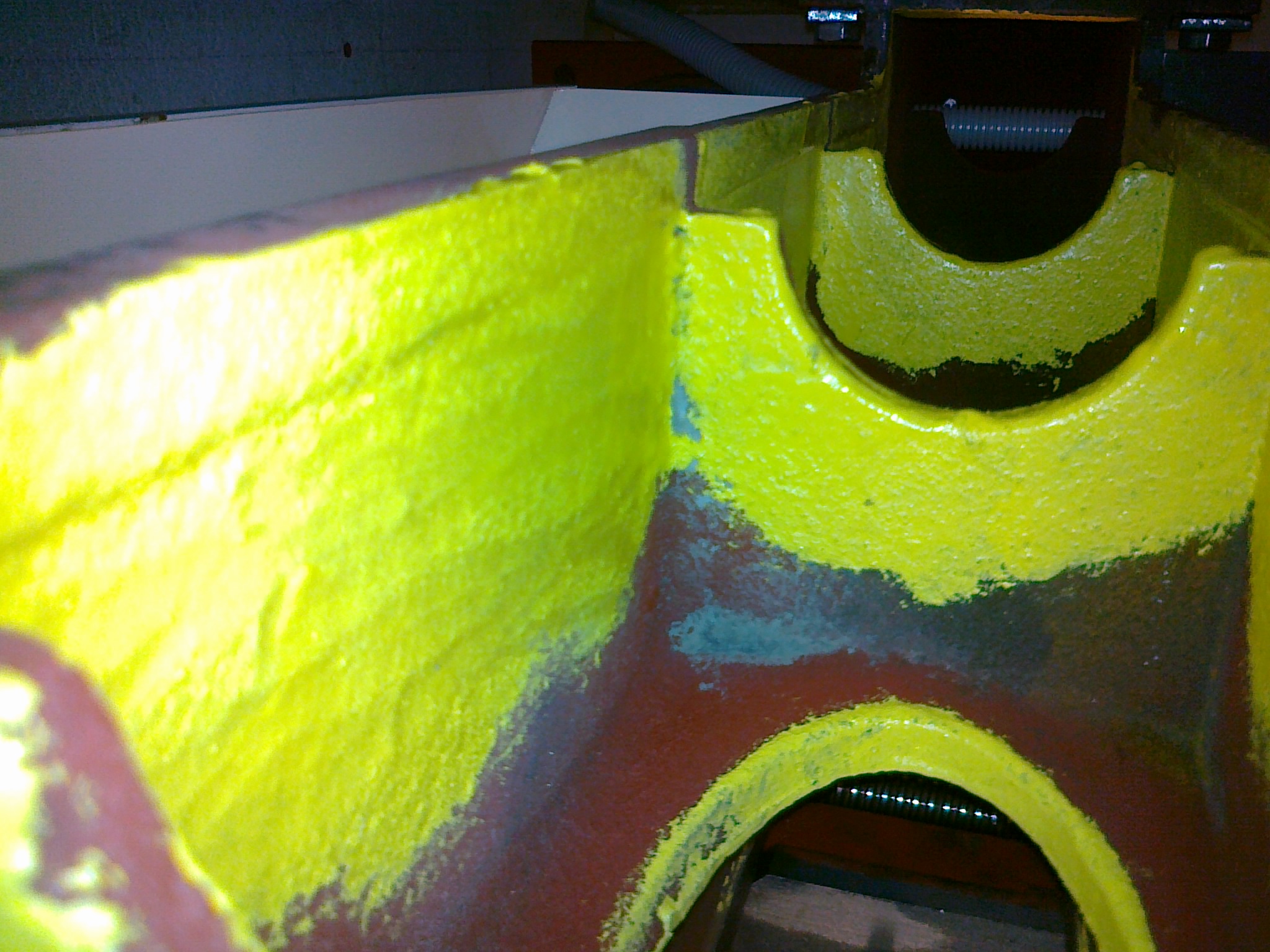

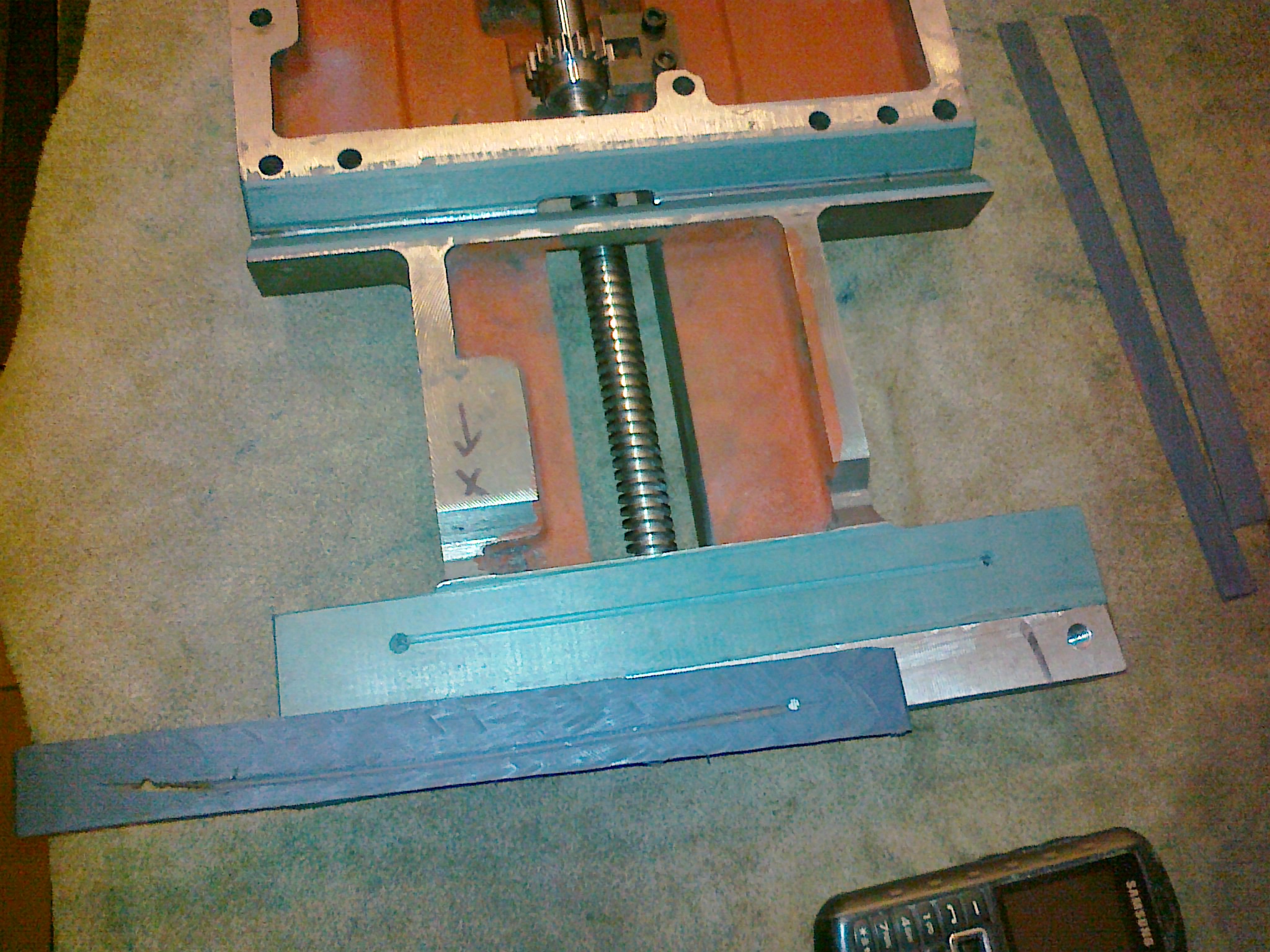

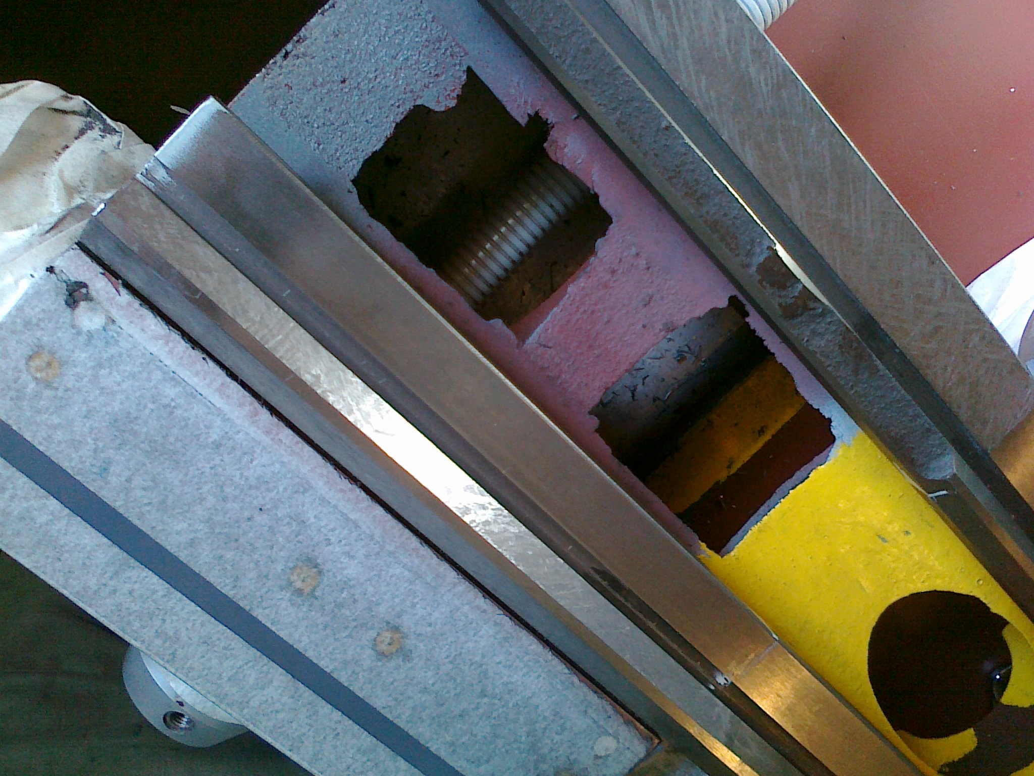

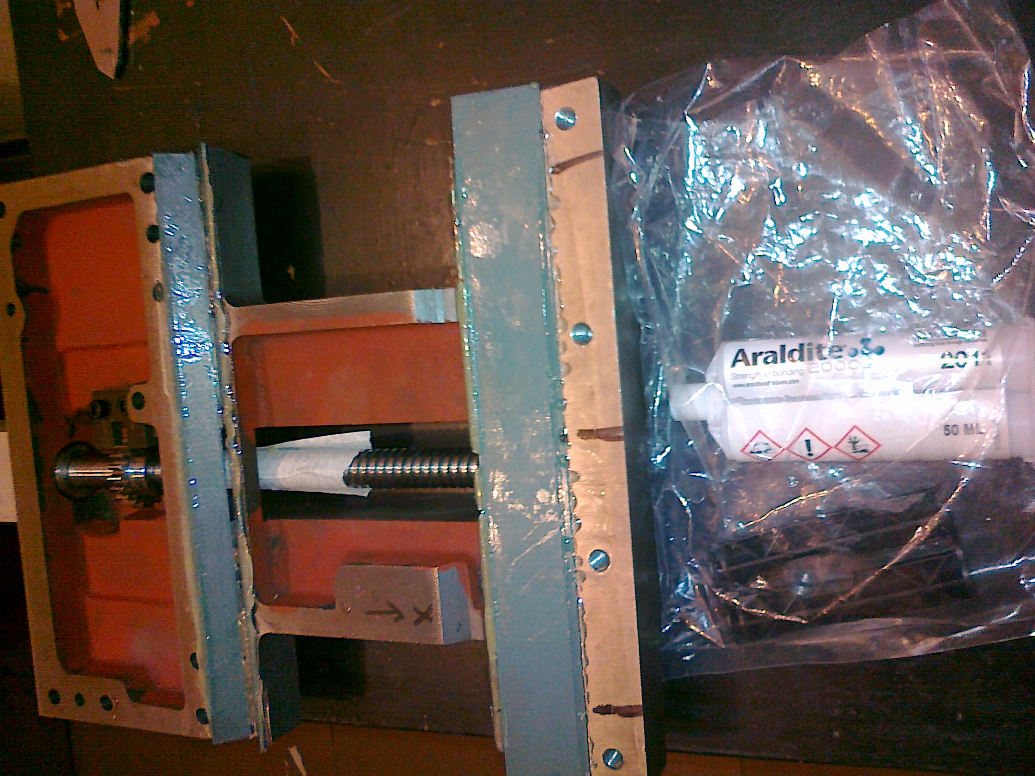

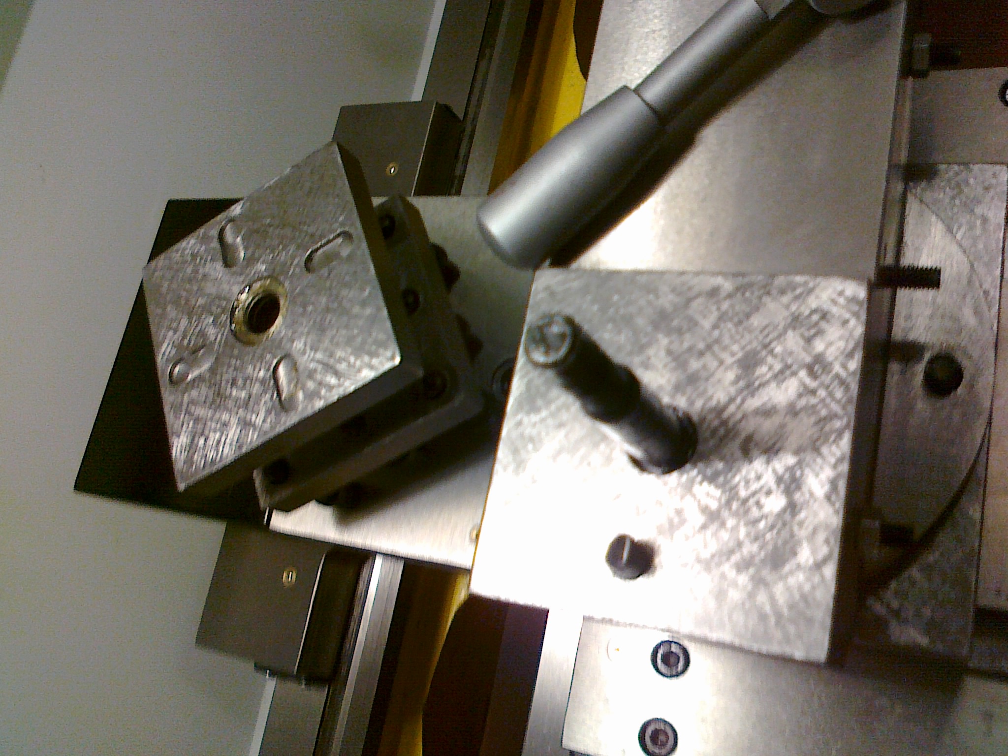

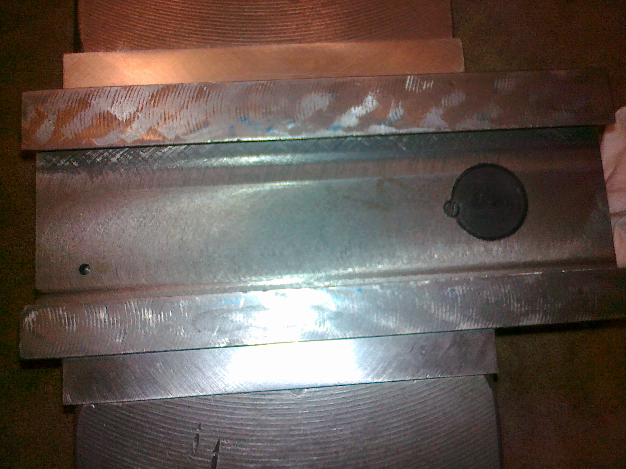

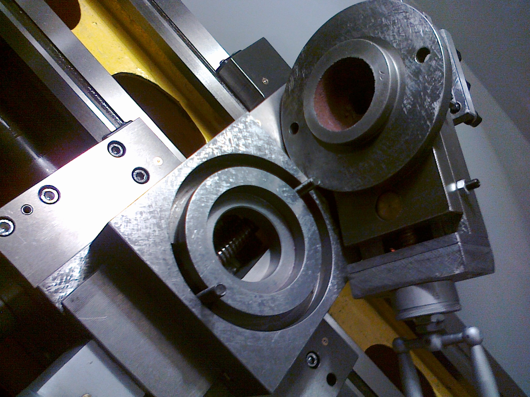

Post napisał: karol789 » 31 maja 2020, 03:28

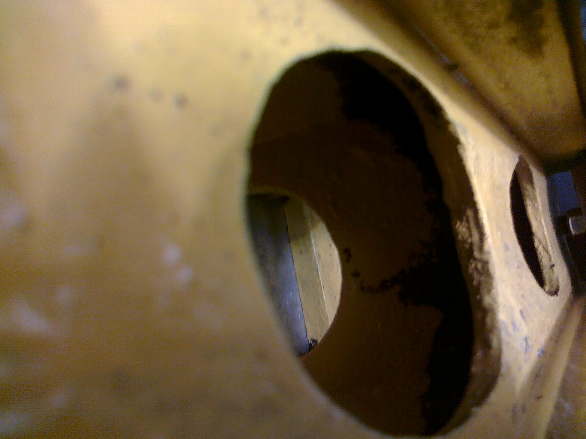

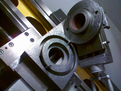

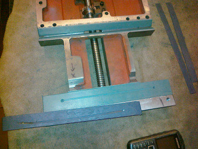

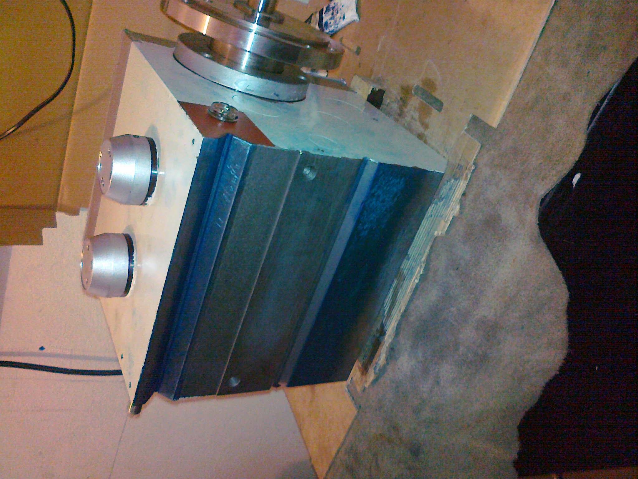

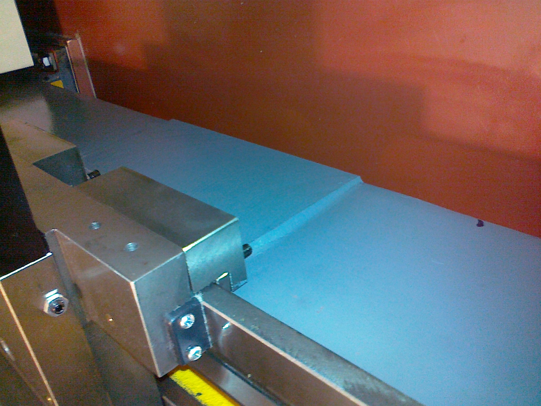

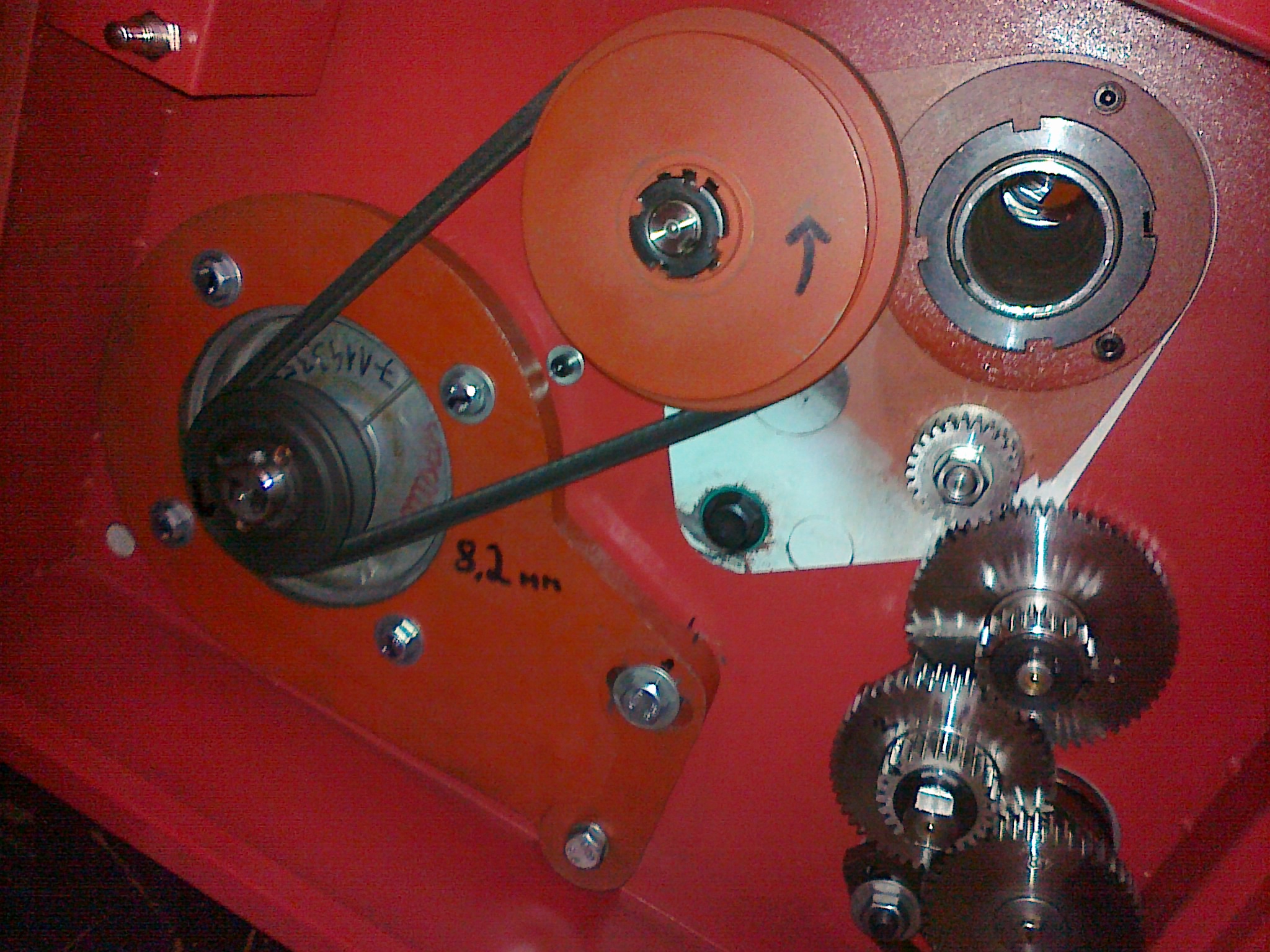

Zależy czego się od niej oczekuje do typowo amatorskich zastosowań jest wystarczająca kupując miałem świadomość że
będę musiał się trochę pobawić żeby doprowadzić ja do akceptowalnego dla mnie stanu. W tej chwili po doskrobaniu dołożeniu falownika wymieniłem tez taśmy ślizgowe ( bo ktoś wycinając rowek jedną uszkodził )ustawieniu wrzeciennika, fabrycznie po przetoczeniu wałka ok 10 cm miałem 0,04 stożka. Ale to wszystko jest do zrobienia płyta traserska skrobak i wiele godzin zabawy nie twierdze ze trzeba to wszystko robić ja chyba bardziej chciałem to wykonać niż była taka potrzeba
z efektu końcowego jestem zadowolony łoże proste, bicie tarczy,stożka wrzeciona wszystko w normie podręcznikowo u mnie 0,005 max. Szlifowana śruba sań poprzecznych bardzo ładnie spasowana z nakrętką posiadającą kasowanie luzu, odlewy bez wad, żadnych ubytków przynajmniej u mnie. Nie żałuje zakupu tym bardziej ze w tej kwocie za bardzo nie ma z czego wybierać dołączam kilka niezbyt dobrych jakościowo fotek z "poprawiania fabryki" cormak 330x700

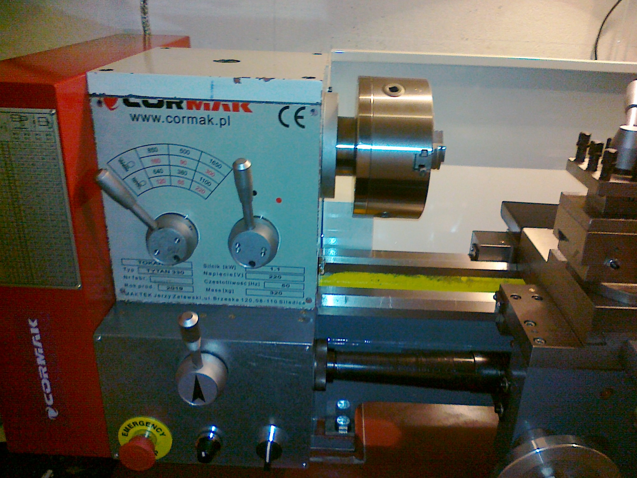

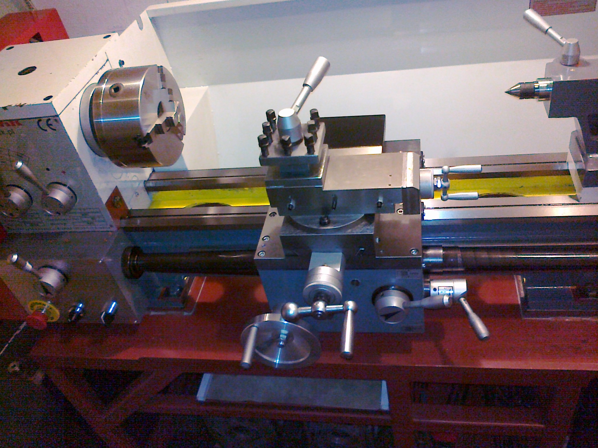

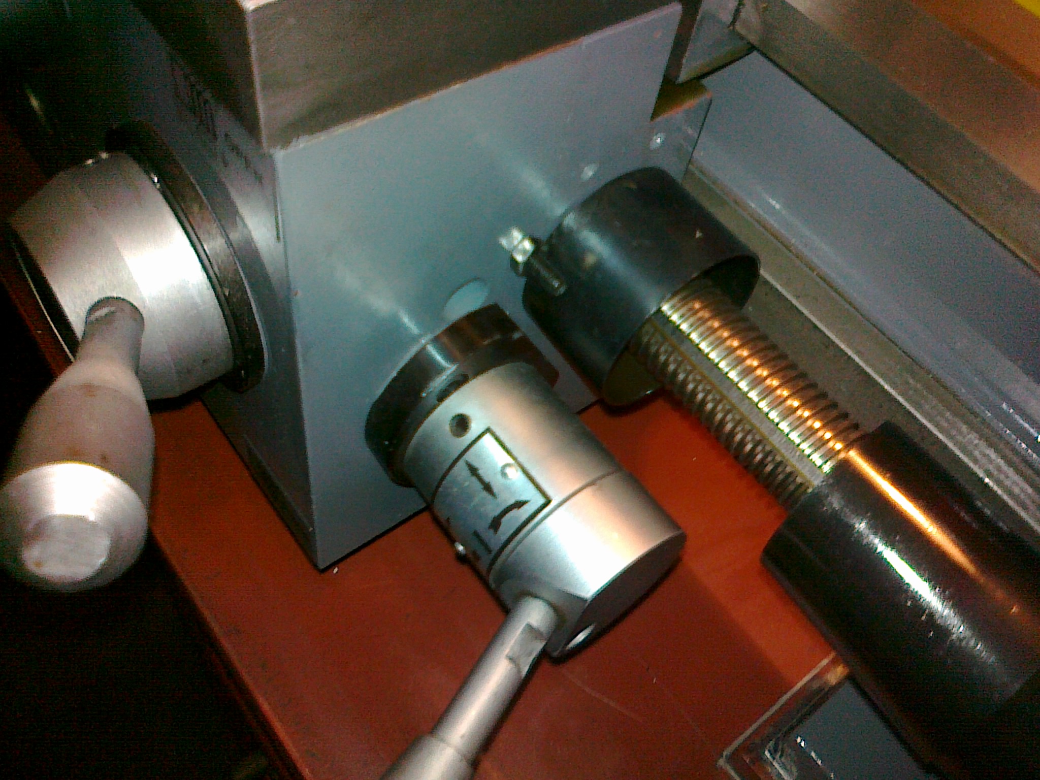

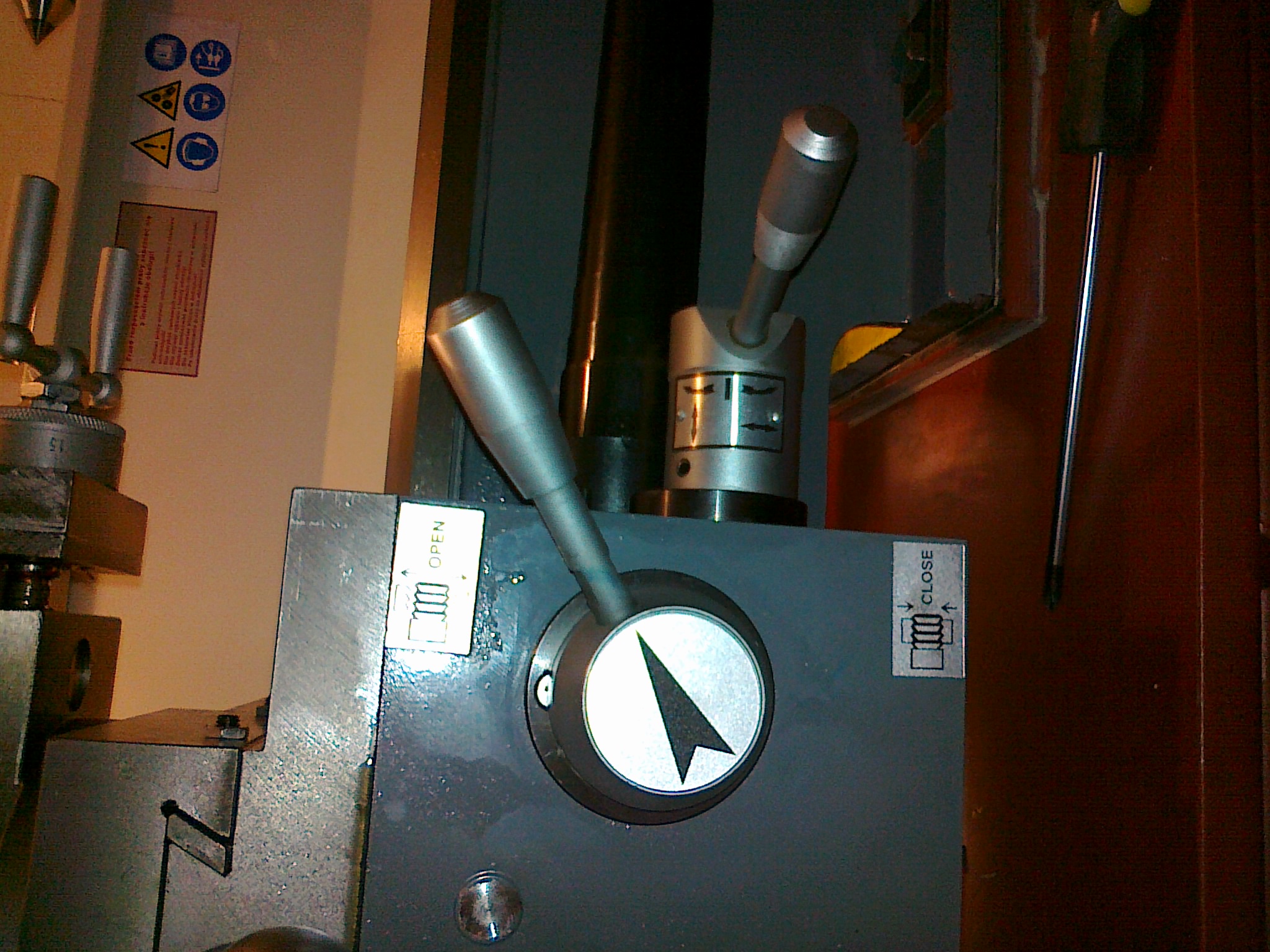

Post napisał: adam Fx » 31 maja 2020, 11:34
czy ja dobrze widzę? tam jest psów poprzeczny? czym się go uruchamia?- bo na foto ze sklepu jest tylko rączka od zapinania nakrętki pociągowej.
Ps. fotki bardzo fajne - śmiało można chwalić się na forum taką robotą :D

Post napisał: Maksel » 31 maja 2020, 16:14
A o co chodzi z tą taśmą ślizgową ? Z czego to jest ? To sensowne rozwiązanie?
karol789
Posty w temacie: 10
Posty: 38
Rejestracja: 30 maja 2020, 21:33
Re: Tokarka uniwersalna MAKTEK 330x700
#27
Post napisał: karol789 » 31 maja 2020, 18:37

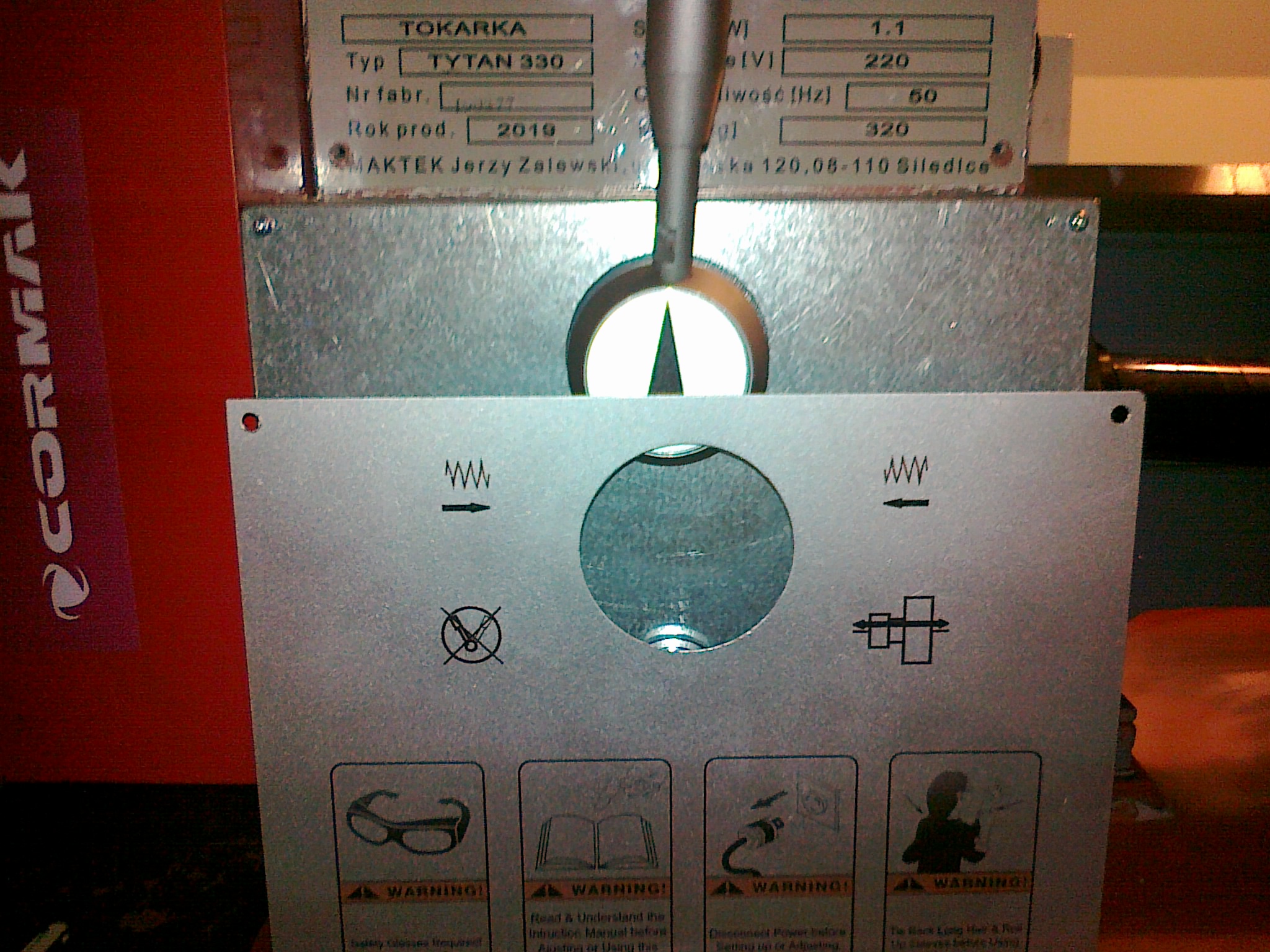

Pozwolę sobie dołączyć pakiet dodatkowych fotek razem z krótkim opisem podstawowych funkcji tokarki posuw poprzeczny i wzdłużny załączany za pomocą wajchy z boku suportu na zdjęciu w sklepie cormaku to wajcha na górze suportu
obok śrubki blokującej suport, w aktualnej wersji wygląda to tak jak na fotce. Posuw wzdłużny i poprzeczny realizowany za pomocą śruby w kanałkiem na wpust, przełączając dwignie w górę włączenie posuwu wzdłużnego,w dół posuw poprzeczny środek luz.do zapięcia nakrętki do gwintów służy dzwignia z przodu suportu, po lewej stronie pod wrzeciennikiem wajcha załączająca kierunek obrotów śruby u mnie nad przełącznikami które przeniosłem z oryginalnego położenia nie za bardzo widział mi się grzybek awaryjny umiejscowiony nad wirującym uchwytem.Taśmy ślizgowe super rzecz teflon z proszkiem z brązu zero zużycia łoża płynne prowadzenie suportu nawet przy niewielkim nasmarowaniu pózniej wrzucę jeszcze parę zdjęc odlewu, środek skrzyni tryby wrzeciennika

Post napisał: adam Fx » 31 maja 2020, 22:42
karol789 pisze: cormaku to wajcha na górze suportu
no fakt .. aj cały czas myślałem że to blokada suportu ... ślepy człowiek ale i sprzedawca słabo reklamuje tak istotna funkcję.
Kurcze Bracie masz tyle fotek z pięknego podrasowania maszyny i je ukrywałeś - świetna robota :)

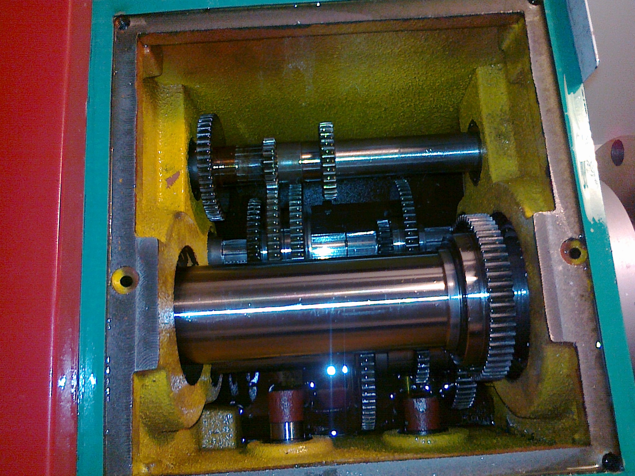

Post napisał: karol789 » 01 cze 2020, 02:20

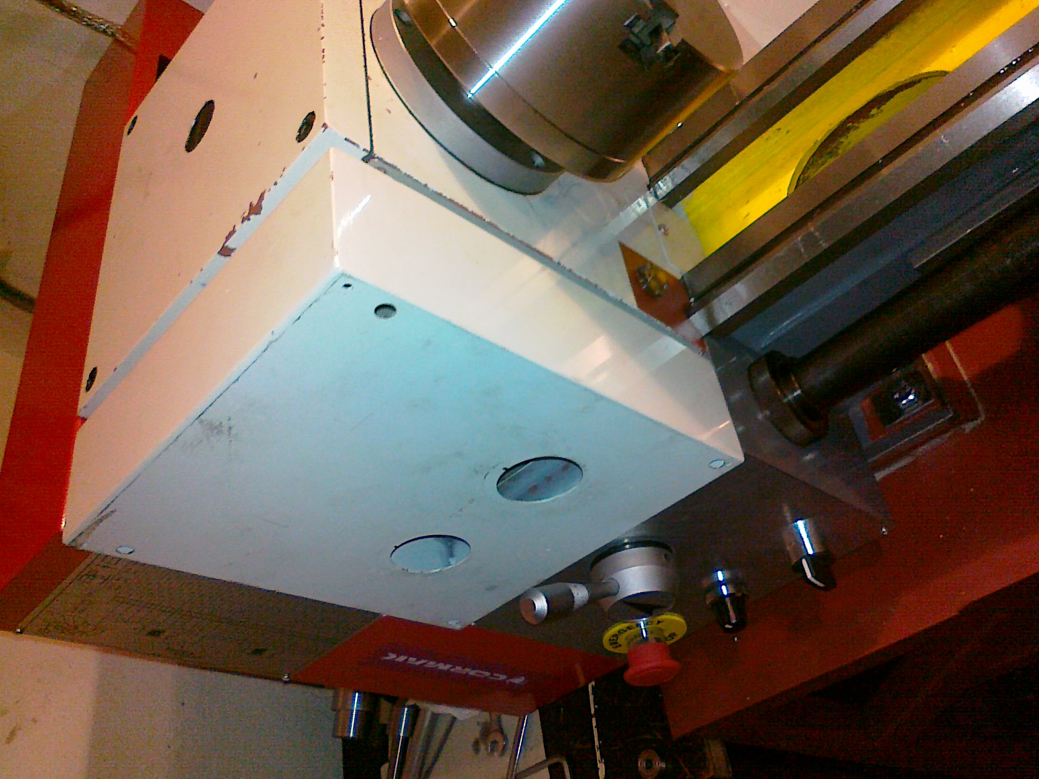

Dziękuję koledze Adamowi za miłe słowo,dołączam ostatnie fotki które w jakiś sposób może pomogą w podjęciu decyzji jeszcze taka mała uwaga z przodu wrzeciennika fabrycznie zamontowana jest osłona (ta biała z otworami) dotoczone są przedłużki do dzwigni zmiany prędkości miało to chyba za zadanie ułatwić zmianę przełożenia dzwigni, w tej chwili dzwignia w skrajnym położeniu znajduje się blisko czerwonej obudowy co dla niektórych może być niezbyt wygodne,mi to nie przeszkadza niestety tak zamontowana osłona uniemożliwia dostęp do zamontowanych na skrzynce przekładni(nawrotnicy) smarowniczek,nie zaglądałem do przekładni (może jest tam smar i nie ma potrzeby dodatkowego smarowania ja na wszelki wypadek ją zdemontowałem i korzystam normalnie z kalamitek
