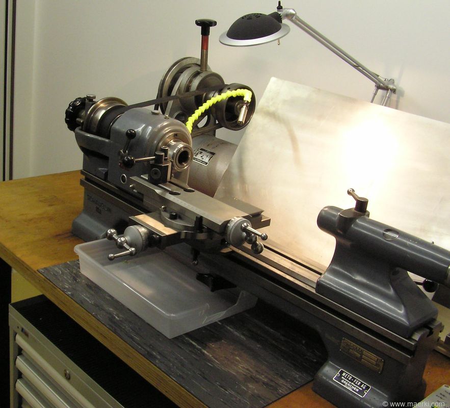

RomanJ4 pisze: Szkoda tylko, że nie ma pryzm, no ale za tę cenę nie można mieć wszystkiego.. .
Przepraszam kol. Romana, ale to stwierdzenie nasunęło mi pewne wątpliwości. Łoże płaskie chyba nie da się ocenić jednoznacznie i (moim zdaniem) nie dyskwalifikuje tokarki. Nie wiem, czy to nie przesąd, oczywiście w odniesieniu do tokarek stołowych i zegarmistrzowskich. Tokarki znanych firm: Schaublin, Pultra, Homel UWG, Mayford ML7 i jeszcze parę, miały płaskie łoża. Dlaczego takie rozwiązanie nie wiem, ale zdawały egzamin i były klasą dla siebie. Być może wszystko zależy od materiału i precyzji wykonania.
P.S. Przez przypadek przyplątał mi się konik od tej tokarki (UNIMA 110). Wykonanie super, śruba pociągowa na łożysku kulkowym, dwie smarowniczki, pinola ze skalą bez grama zbędnego luzu. Zastrzeżenia to plastikowe pokrętło i brak możliwości przesunięcia osi. "Trochę" się różni jakością i wykonaniem od OUSowego.
Posty: 12398
Post napisał: RomanJ4 » 20 paź 2013, 23:37
Andrzej 40 pisze:Łoże płaskie chyba nie da się ocenić jednoznacznie i (moim zdaniem) nie dyskwalifikuje tokarki
nie dyskwalifikuje, ale z prostej przyczyny, że stożkowa w przekroju prowadnica pryzmowa zapewnia stabilność nałożonego na nią suportu w płaszczyźnie poziomej, bo w przeciwieństwie do płaskiej ogranicza możliwość ustawiania się suportu skosem do łoża(luz bocznych prowadnic).
Po prostu masa cały czas dociska gniazdo suportu do pryzmy kasując jakikolwiek luz, co jest genialne w swojej prostocie. Dlatego jest też najczęściej stosowana. Również jaskółka szufladki wykorzystuje tę samą zasadę tylko niejako odwrotnie (zamiast grawitacji docisk do prowadnicy wymusza listwa dociskowa).
Tylko tyle..

Też tak myślałem. I nie tylko masa ale i składowa pionowa siły działającej na nóż. Tylko wobec tego dlaczego tak znane i solidne firmy (np. Schaublin) produkowały z płaskim łożem super precyzyjne tokarki zegarmistrzowskie. ML7 Mayforda też nie były od macochy i do tej pory stanowią przedmiot westchnień majsterkowiczów . Coś musiało przemawiać za takim rozwiązaniem. Nie koszty, bo Szwajcarzy ani Anglicy biedni nie byli. Tylko co?

Andrzej 40 pisze: Tylko wobec tego dlaczego tak znane i solidne firmy (np. Schaublin) produkowały z płaskim łożem super precyzyjne tokarki zegarmistrzowskie
też nie wszystkie, zresztą zegarmistrzowskie to trochę inna skala problemu (np masa takiego suportu), a i konstrukcje rozmaite..
https://www.google.pl/search?q=tokarka+ ... 18#imgdii=_
zresztą Schaublin produkuje też z pryzmowymi
http://www.schaublinmachines.co.uk/micro-lathes.html
www.schaublinmachines.co.uk/micro-lathe ... ochure.pdf
popatrz na podstawę konika
http://www.schaublinmachines.co.uk/micr ... ochure.pdf
Obrazek Obrazek
a co do Myforda, to nie znam powodu stosowania płaskiego łoża, ale może tu kolega znajdzie odpowiedź. (przy okazji ciekawe strony)

Nie pisałem, że wszystkie tokarki tych firm mają płaskie łoża. Ale takie średniego kalibru "stołowego", które już raczej nie podchodzą pod zegarmistrzowskie np. Lorch KD56, Pultra 1750, Schaublin 70 też są z płaskim łożem. Pytanie zostaje otwarte. Może chodzić o mniejszy nacisk jednostkowy na łoże i być może większą trwałość?

łoża płaskie (prowadnice) stosowane są w cięższych obrabiarkach właśnie na naciski, luzy kasowane są przy pomocy klinów, w obrabiarkach z prowadnicami pryzmowych luz kasuje się samoczynnie
w tokarkach takich jak Unima110 czy OUS łoże pełni funkcję płyty montażowej na której zamocowane są podzespoły tokarki
