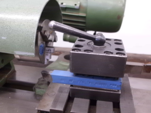

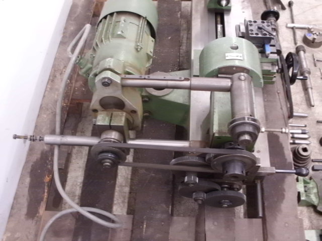

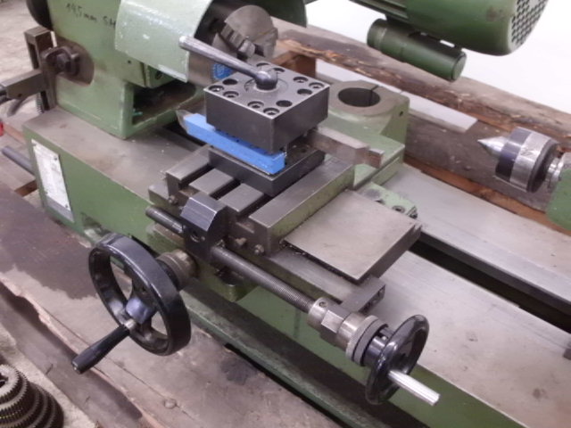

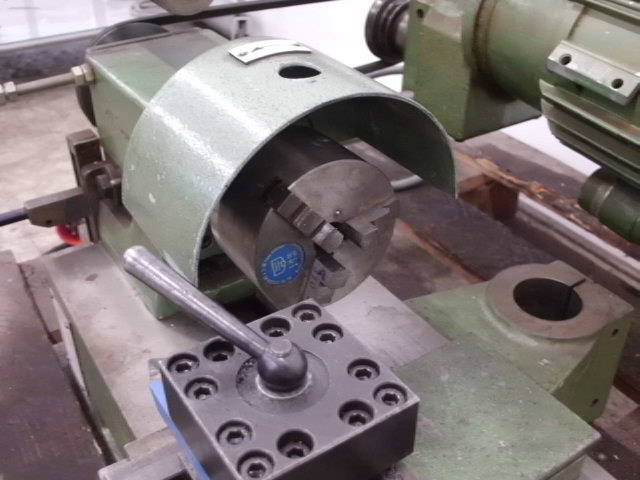

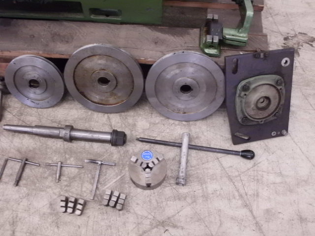

Post napisał: vanhasen » 16 wrz 2013, 20:51

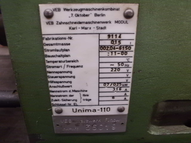

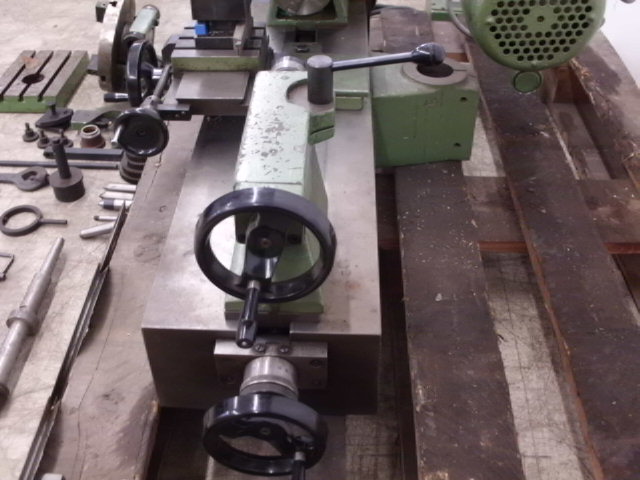

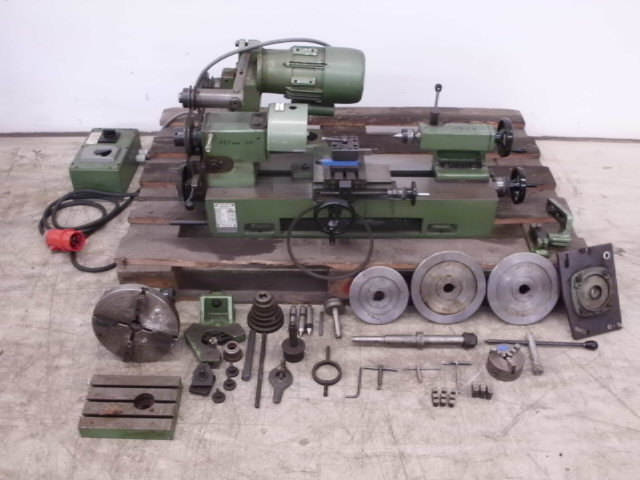

Oj, nie wyszło mi to wklejanie linka. W każdym razie - zdecydowanie chodzi o "Unima 110".

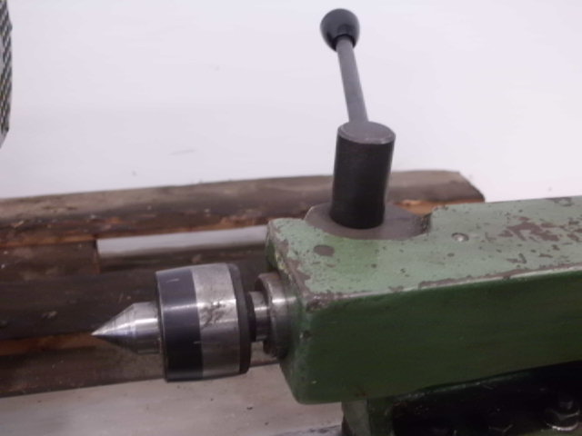

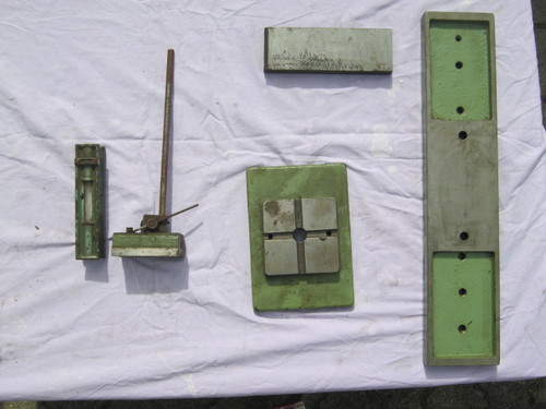

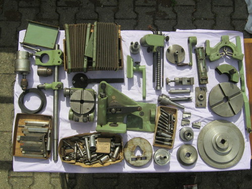

Poniżej kilka fotek z innej aukcji.
Możecie rzucić okiem i powiedzieć jakie są Wasze wrażenia? Warto eksperymentować z czymś takim kupując tokarkę "do nauki"?
Obrazek Obrazek
Obrazek Obrazek
Obrazek Obrazek
Obrazek Obrazek
Obrazek Obrazek
Obrazek Obrazek
Zbych07
Posty: 1474
Lokalizacja: Pruszków
Post napisał: Zbych07 » 16 wrz 2013, 21:16
Z fotek które zamieściłeś wynika, że jest to odpowiednik naszego OUS1, o którym sporo informacji znajdziesz na naszym forum.
Nie jest to tylko tokarka. Jest to tokarko - frezarko - wiertarka.
Polska wersje tej maszynki została przerobiona nawet na CNC.
Uważam, że maszynka jest warta zainteresowania.
:cry:
Oglądając fotki muszę przyznać, że maszynka ( "na oko" ) jest wykonana solidniej niż nasz rodzimy OUS1 :cry:

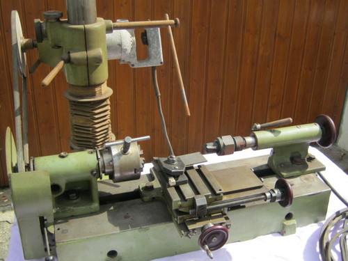

Zienek
Posty: 3727
Post napisał: Zienek » 16 wrz 2013, 21:28
Szkoda, że nie ma kolumny do części "frezersko-wiertarskiej".
Może OUSową można dosztukować.
Ja w razie czego mam takową do zbycia.
Zbych07
Posty: 1474
Post napisał: Zbych07 » 16 wrz 2013, 21:31
Zienek pisze:Szkoda, że nie ma kolumny do części "frezersko-wiertarskiej".

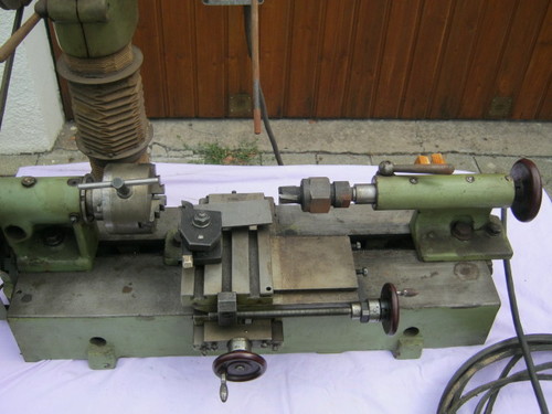

Chwila szukania i jest wersja z kolumną:
Obrazek Obrazek
Obrazek Obrazek
Fajna maszynka :grin:
Posty: 12309

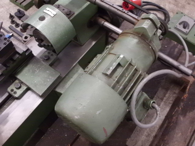

Post napisał: RomanJ4 » 16 wrz 2013, 21:39
Zbych07 pisze:muszę przyznać, że maszynka ( "na oko" ) jest wykonana solidniej
też tak myślę, poza tym "Gesamtmasse - 0,15t" (!) wskazuje, że jest dość masywna jak na swoją klasę, silnik 0,7/0,35 kW też do mikrusów nie należy.
Szkoda tylko, że nie ma pryzm, no ale za tę cenę nie można mieć wszystkiego...
W "umnych" rękach można na niej cudeńka robić. Amatorsko rzecz jasna..

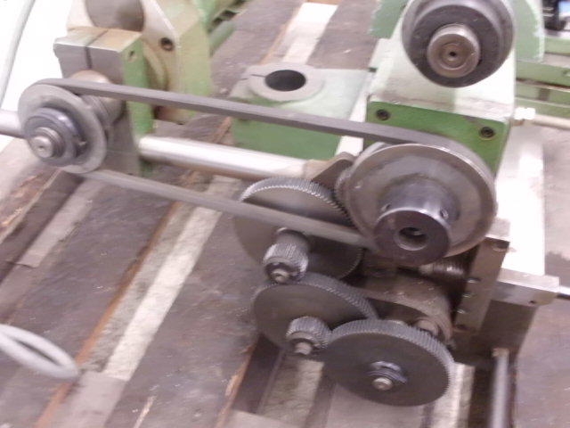

Post napisał: vanhasen » 07 paź 2013, 09:40
Unima ustrzelona. Mam jednak potencjalnie problem - nie ma do niej dokumentacji... Nie ma też na obudowie tabeli kół zmianowych.
Czy da się jakoś metodą pomiarów i wyliczeń odtworzyć taką tabelę?
