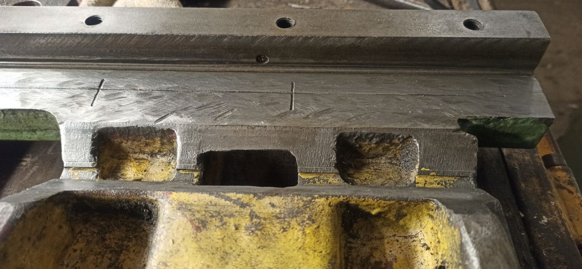

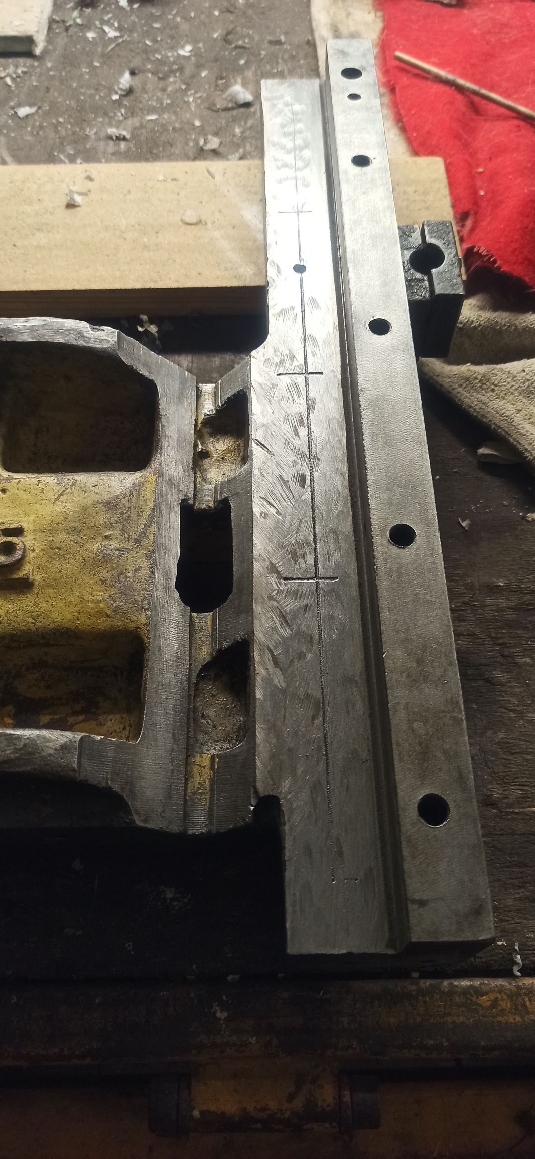

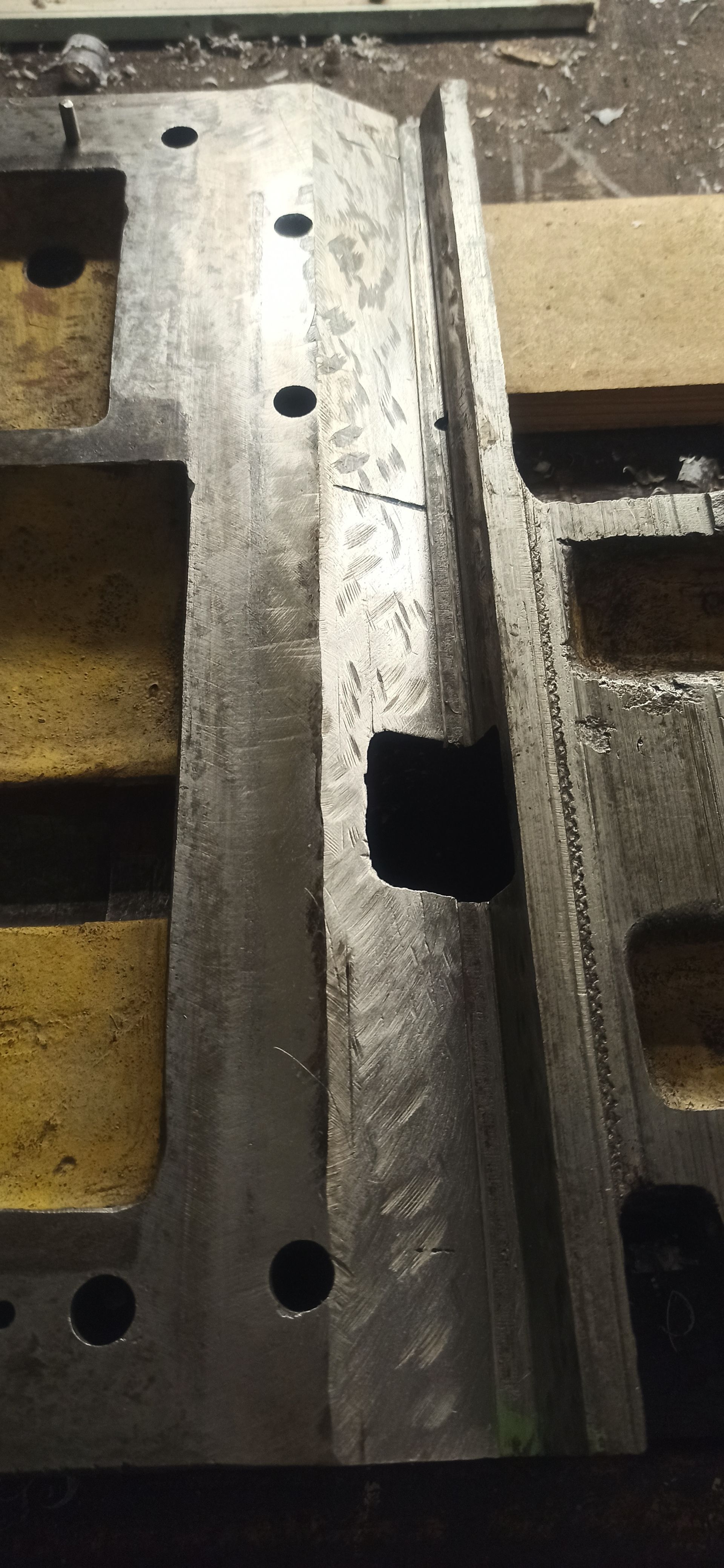

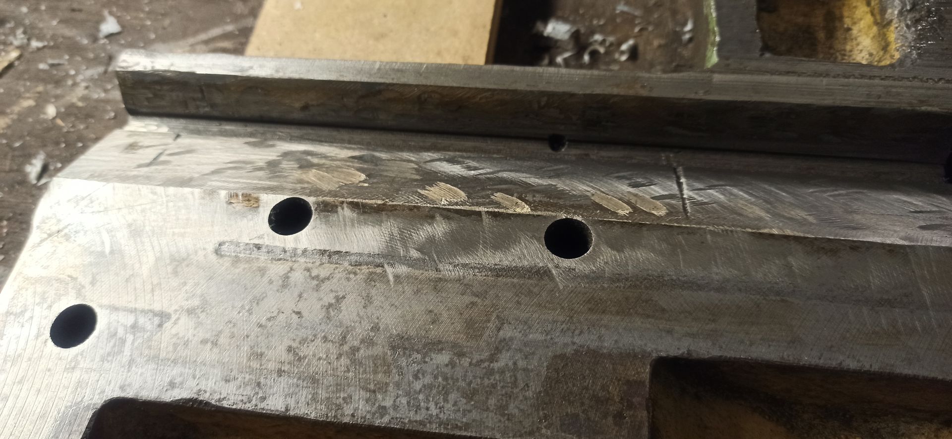

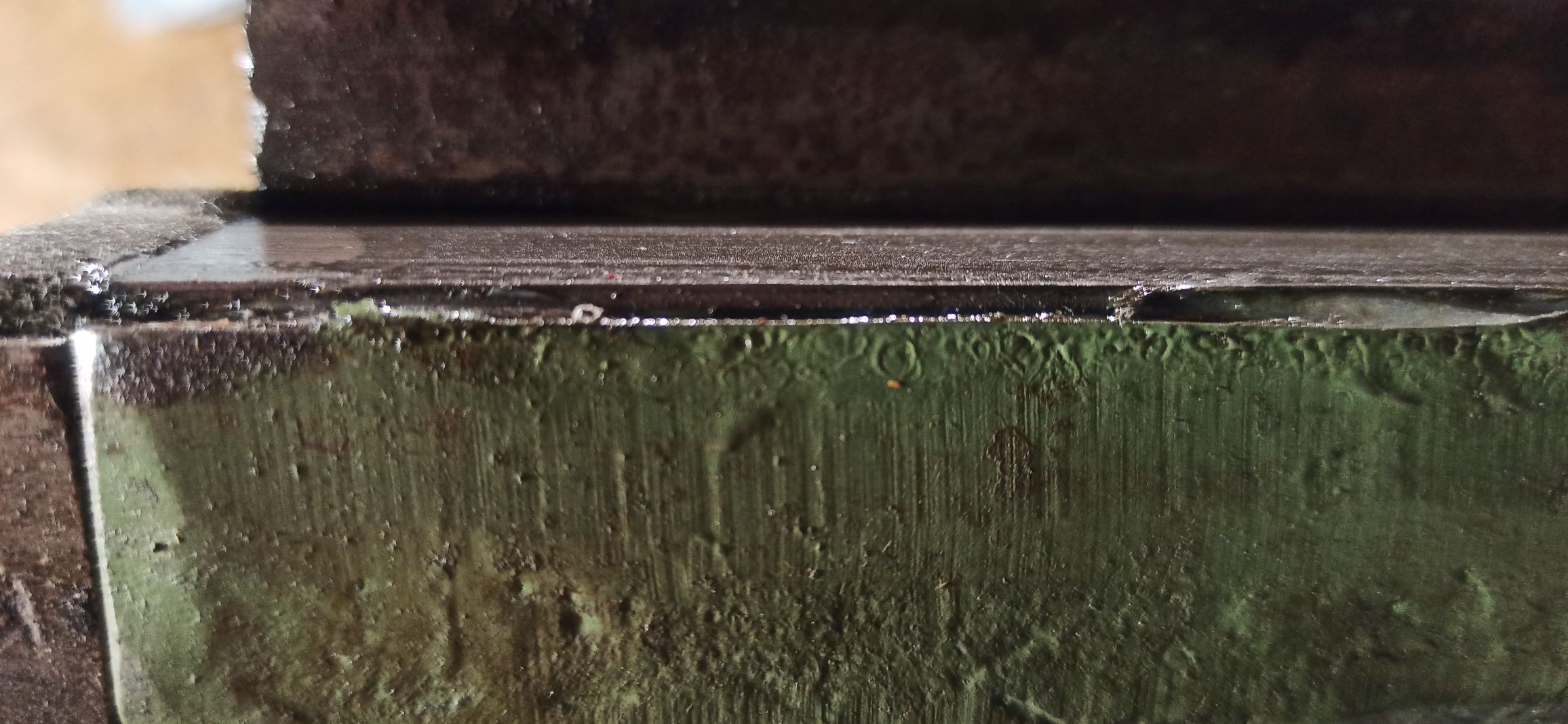

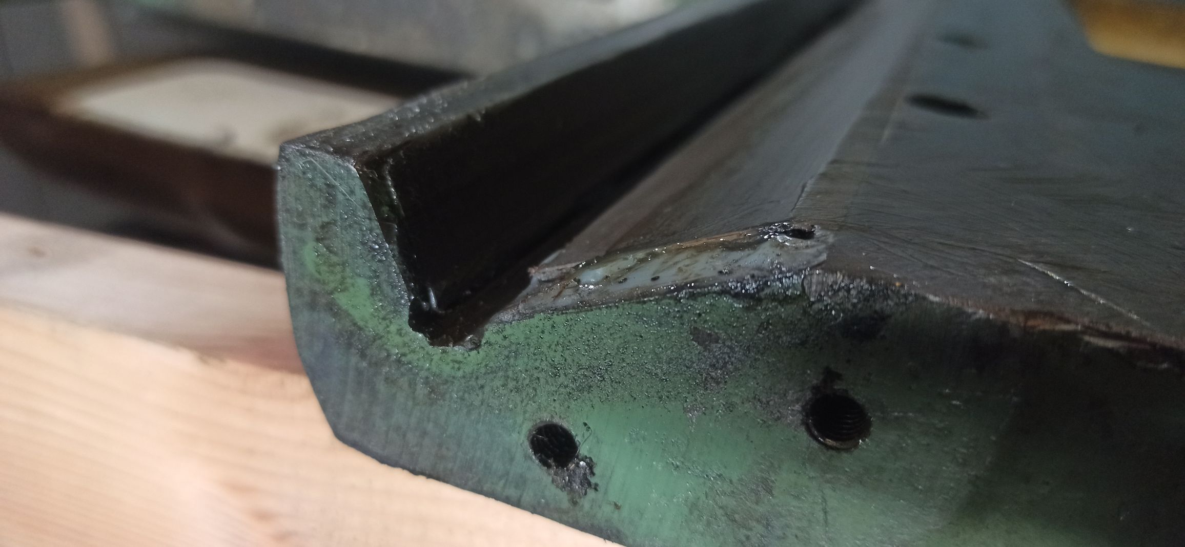

Post napisał: Maxikas » 20 paź 2024, 10:26
Cześć
Zrobię mały update tematu. Od maja tokarka stała tak jak ją rozgrzebałem. Decyzję co z nią zrobić pozostawiłem ojcu :wink:
A że trzeba było trochę posprzątać pomieszczenie to wróciłem do tematu.
Nie podobały mi się te taśmy na płycie suportu bo ewidentnie materiału było tam za dużo więc... zerwałem je. :twisted:
Moim oczom ukazało się to
Płyta ewidentnie pop... kątówką, chyba po to, żeby klej lepiej złapał :? Znalazły się nawet kanaliki smarne.
Na pewno tego "remontu" nie przeprowadzał tokarz.
W tyg spróbuję podkręcić skrzynkę suportu i sprawdzić czy będzie możliwość pełnego przesuwu po łożu.

Post napisał: Rybiarz » 27 paź 2024, 11:23
Technika naprawy była poprawna... Tylko trzeba by było łoże przeszlifować całe.
Łoże najbardziej się wytarło w okolicach uchwytu, ktoś chciał robić tylko krótkie detale więc tak sobie to zdrutował

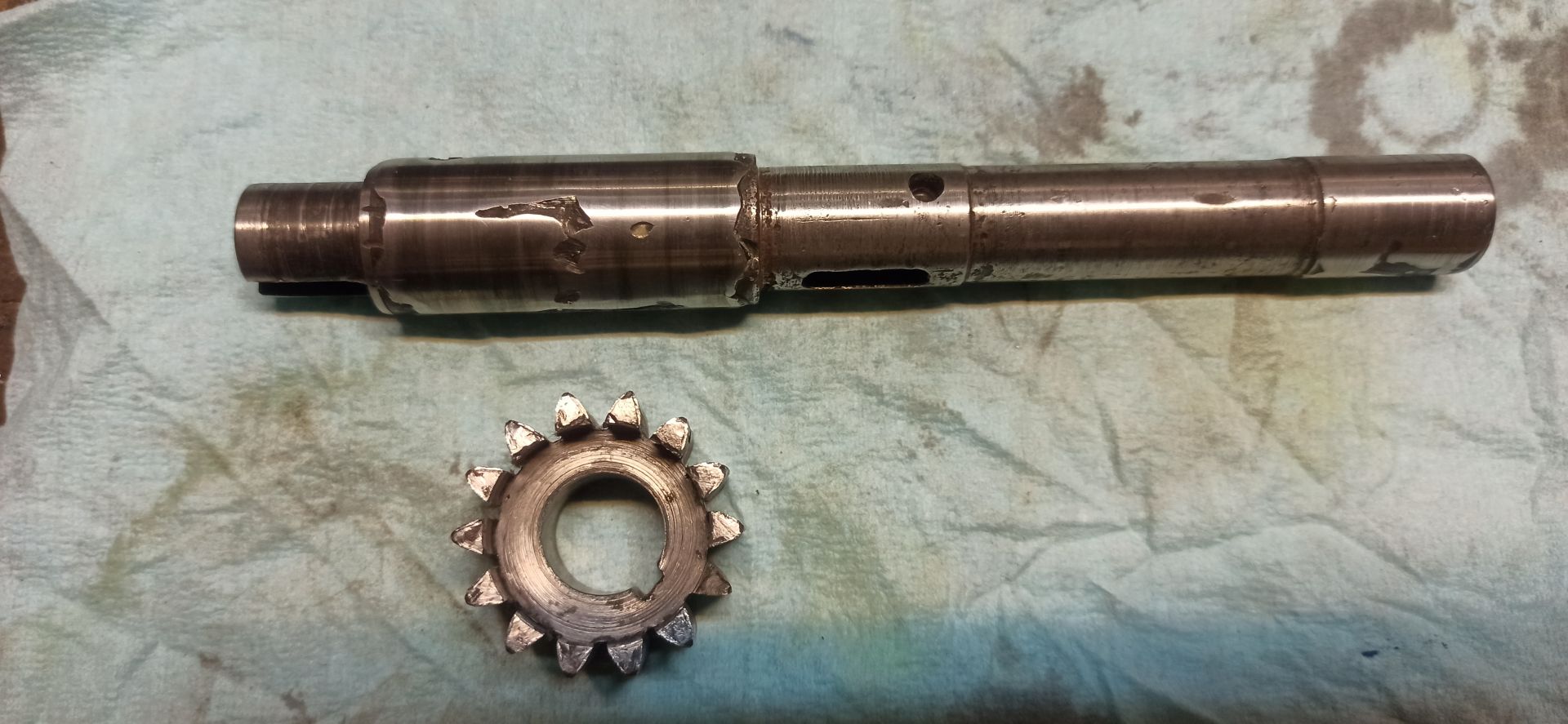

Post napisał: Maxikas » 08 lis 2024, 20:54
Technika może i poprawna ale wygląda na to, że taśma 2mm to zdecydowanie za dużo. Miałem to złożyć ale tą płytę chyba najpierw wypadałoby trochę wyrównać i pewnie od tego zacznę. A przynajmniej spróbuję.

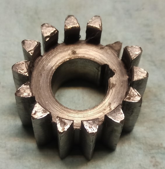

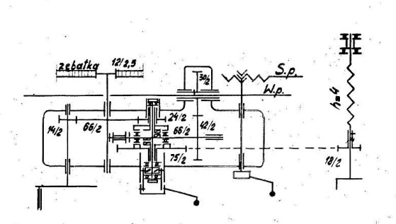

Mając już skrzynkę na ziemi zacząłem uważniej ją oglądać. Zaciekawiło mnie koło zębate, które porusza się po listwie.
W jednej z DTR'ek, to koło opisane jest jako 12/2,5.
Po wymontowaniu i umyciu, tak to wygląda u mnie :?
Domyślam się, że nie tak to wygląda w oryginale? :)
Pomijając zęby wiszące w powietrzu i jeden wyłamany, to koło ma 14 zębów a więc i większą średnicę (ok 41mm po wierzchołkach zębów). Jeśli jest niepoprawnie dobrane, to po prawidłowym skręceniu skrzynki z płytą, chyba będzie zbyt mocno naciskać na listwę utrudniając ruch. :roll:
