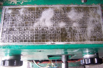

Więc jeśli chodzi o metryczne to zgodnie ze schematem na tabliczce od dołu idzie 80 73 75 40
[ Dodano: 2012-06-23, 17:29 ]
Widziałem że na zdjęciach tabliczki posuwów umieszczonej przez ciebie w jednym z postów jest całkiem inaczej. Dziwna sprawa a z którego roku masz tę maszynkę może tu jest problem, mi w komplecie brakuje tej 86 i 34 ale to do calówek wiec mnie to mało interesuje.
Mam zdjęcia mojej tabliczki ale aparat tak kijowo robi że wielkie g na tym widać.

Post napisał: BYDGOST » 23 cze 2012, 17:52
Z którego roku ta TUE 40, której robiłem zdjęcia to nie wiem bo to nie moja, ale czasem mam do niej dostęp. Przy okazji sprawdzę. Z tego co piszesz to też to w DTR jakoś dziwnie to podali bo po dwa razy wpisali niektóre koła a na wyposażeniu są po 1 sztuce.

A tu tak jak obiecałem najlepsza fotka tabliczki gwintów i posuwów jaką udało mi się wykonać na mojej maszynce. Niestety sama tabliczka jest trochę zniszczona jakiś burak nie wiedział że kładzie się na niej kawałek gumy, mnie za takie coś już w zawodówce by zabili.

Post napisał: MACIUS20 » 27 cze 2012, 16:15
A kto wogóle ta tabliczke tam umiescił? :???: Ja w swojej mam na drzwiczkach od pokrywy gitary.... nie wiem czy oryginalnie, ale niezniszczalnie :mrgreen:

Post napisał: mariohs » 27 cze 2012, 22:55
Pracowałem już na kilku TUE40 i miały tak samo zamontowane jak moja. tyle że trzeba o to dbać. na drzwiczkach jest mało funkcjonalne bo gdzie wtedy tabliczka a pokrętła.

Post napisał: MACIUS20 » 28 cze 2012, 17:59
5 sekund otwarcie i znalezienie gwintu... Zreszta najwazniejsze znam na pamiec- a nietypowe sprawdzam zadko a poza tym kola od gitary tez trzeba zobaczyc czy dobre zalozone.
