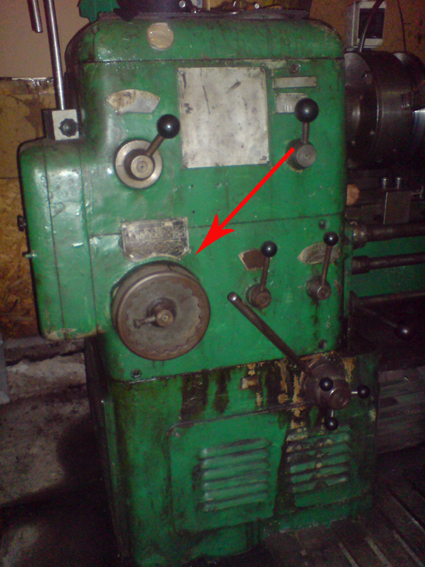

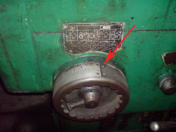

Tokarka TUC 40
Post napisał: Wan Bidon I » 08 kwie 2011, 14:38
Witam Panów. Posiadam tokarkę TUC 40 i mam mały kłopot bo chce wykonywać gwinty na niej ale mam pościerane tabliczki. na zdjęciach trochę to widać. Jeśli ktoś posiada tokarkę tego typu to proszę o kontakt, zdjęcia lub DTR'ke
fot. 2
fot.1
