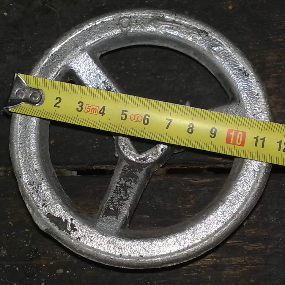

Witam wszystkich, jestem nowy na forum. Jakiś czas temu wszedłem w posiadanie tokareczki TSB 16 w całkiem niezłym stanie. Jedyny jej mankament to uszkodzona zębatka posuwu ręcznego. Z tego co zdążyłem się naczytać w sieci to pięta achillesowa tej maszynki, ale już sobie z tym poradziłem, zamawiając tą część. Tokarkę kupiłem rozebraną, bo ktoś wcześniej starał się to naprawić ale swej pracy nie dokończył. Zabieram się za składanie tokarki w całość, mając za razem ogromną nadzieje że posiadam wszystkie potrzebne części :razz: Jednak rzecz której na bank nie mam to kółko z rączką tego posuwu ręcznego :( Stąd moje pytanie, prośba o pomoc. Czy ktoś przypadkiem nie posiada takiego kółka i mógłby odsprzedać? Myślałem nad dorobieniem tego kółka, z pełnego materiału, bądź z jakiegoś podobnego kółka typu gałka większego zaworu, ale chciałbym zostawić sobie takie wyjście jako ostateczność. Można również kupić takie kółko ale gdybym chciał dopasować takie jakie było tam fabrycznie musiałbym dać sporo ponad 100zł i nie wiem czy warto. Proszę o jakąś podpowiedź ;)

Jakiej średnicy ma być te koło?
Wiadomo, że nie powinno wadzić o pobliską korbkę. Dodam, że nie musi to być kółko. Może to być korbka taka jak obok, też zda egzamin, a wykonać ją łatwiej.

Z tego co dowiedzialem sie z jednego ogloszenia od goscia, to srednica zewnetrzna ma 90 a wysadzenie od suportu do obreczy kolka 45, plus raczka to prawie 85. Zastanawiam sie nad srednica otworu, czy tam nie ma lekkiego stozka. Mierzac na poczatku jest 12 i potem schodzi do 11, moze wytarte? Sadzac po ilosci miejsca dodrugiej korbki suportu wejdzie tak bez kolizji nawet 120.

To możesz polować na koło od zaworu hydrantu, głębokość z odsadzeniem 34 mm, kwadrat 12 mm.

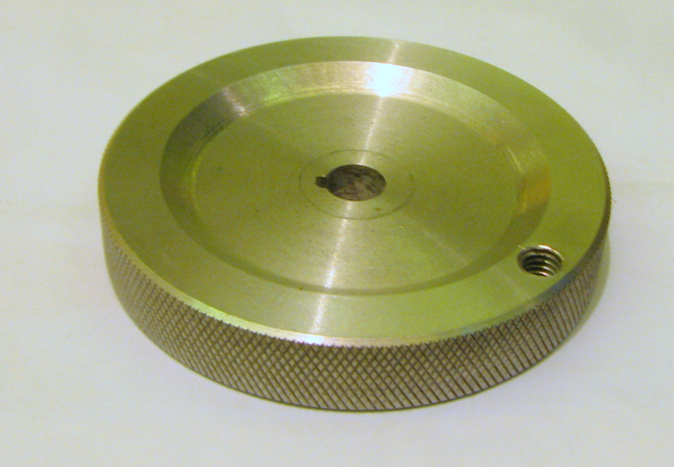

rc36
Posty: 2388
Post napisał: rc36 » 30 lip 2015, 12:40
Zamiast szukać tej części po całej polsce, złóż do kupy tą tokarkę i sam sobie wytocz to kółko z krążka alu. Jak masz gdzie to możesz sobie sam odlać taki krążek, wykorzystując jakąś puszkę jako formę, wtedy będziesz miał podwójną radość z wykonanej pracy. Na zdjęciu jest pokrętło posuwu poprzecznego do TSA 16 które wytoczyłem z własnego odlewu.
Z pokrętłem od hydrantu też pomysłowe, ale pozostaje problem z kwadratowym otworem w środku.

Na ośkę która i tak jest wyrobiona naspawa materiału i opiłuje na kwadrat.
