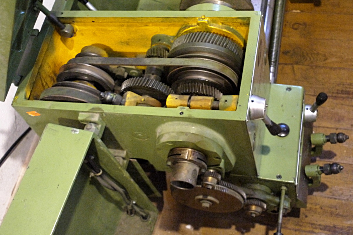

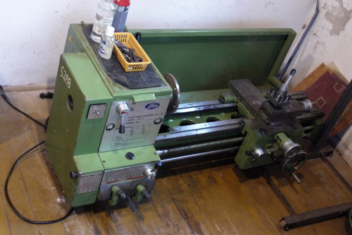

Witajcie po latach. W dosyć marnym stylu zakończyła się moja "kariera" w ostatniej pracy. Mogłem czekać ruski miesiąc na pieniądze, albo odebrać w naturze, to wziąłem trzy przyrządy, które jeszcze mogą mi się przydać.
Tutaj pomęczę Was tokarką SSM 1224. Shye Sheng Machinery (Obecnie Gosan Machinery) to szacowna TAJWAŃSKA firma, specjalizująca się w tokarkach. Żadna tam chińszczyzna. Przez co najmniej 15 lat stała nieużywana - stąd trochę korozji na odsłoniętych powierzchniach. Przedtem ktoś jej używał do polerowania, i jeszcze tego wszystkiego nie doczyściłem, trzeba będzie rozebrać skrzynkę pod suportem. Ogólnie powierzchnie wyglądają na mało zużyte.
Ogólnie: Długość łoża od wrzeciennika 980 mm. Oś wrzeciona około 145 mm nad łożem. Przelot we wrzecionie 38 mm, i stożek MK5. Jest posuw poprzeczny. Wrzeciono można nastawić od 65 do 1280 obrotów. Paski oryginalne! Brakuje 4 kół zmianowych, są tylko te co zamontowane w gitarze. W nowych maszynach tej firmy jak widzę już wszystko się ustawia obrotowymi dźwigienkami, tutaj we wrzecienniku jeszcze trzeba ręcznie ciągać paski, no i skrzynka Nortona do posuwów.
Poważniejsze problemy:
1. Brak konika - będę musiał coś dopasować, dorobić, wyrzeźbić. Zostawiam to na później, ale jak ktoś ma np. sprawną pinolę od konika to proszę o kontakt.
2. Brak podstawy - właśnie kupiłem kątownik na stół - podstawę. Wychodzę z założenia, że nie trzeba jakoś specjalnie obrabiać płaszczyzn pod nogi łoża. Chcę zrobić dwie poprzeczki z kątowników, przykręcić je do podstaw, i wtedy zespawać "blat", odmontować go od tokarki, dospawać nogi, ustawić całość.

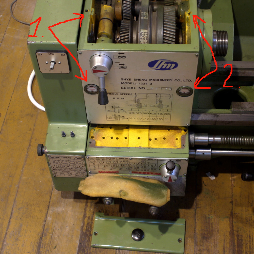

3. Oleje i smary - tutaj naprawdę potrzebuję pomocy. Wrzeciono jest suche, spod suportu też podczas przenosin wylały się resztki. Jakiego oleju użyć? Co tłoczyć w kalamitki?
Z góry dzięki za zainteresowanie, i poświęcony czas!

O.K. Na razie składam 150 - kilową żeliwną nożycę, a do tokarki przygotowuję się teoretycznie, zanim coś zepsuję.
Na razie wymieniłem rozdeptane kable, i włączyłem kilka razy na chwilę, żeby sprawdzić czy działa silnik i posuwy.

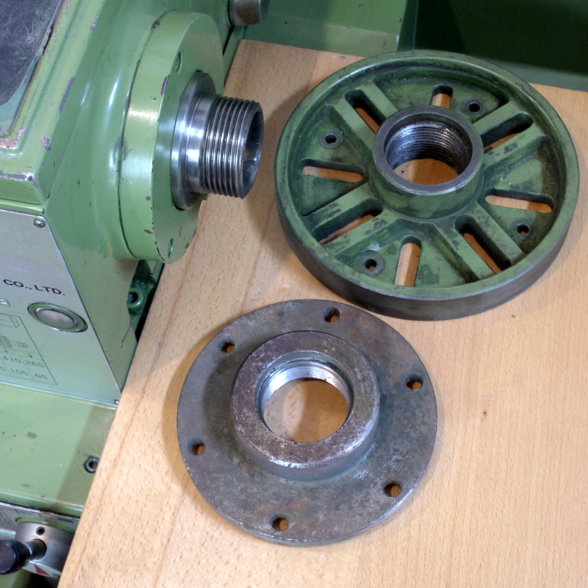

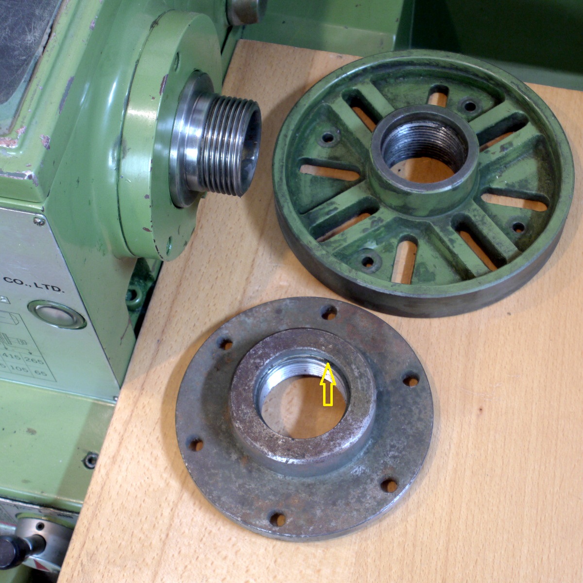

Kolejne pytanie dotyczy mocowania na wrzecionie. Jest tam gwint o średnicy zew. 57,8mm, i skoku około 3,2 mm - zapewne jakiś calowy. Nie zastanawiałem się, bo mam dwie tarcze na ten gwint, w tym jedna przygotowana do dokładnego przetoczenia pod uchwyt z zamkiem zdaje się 125 mm. Tarcze nakręcają się, aż do oparcia o kołnierz przy samej obudowie łożyska. Ale jest to jakieś prymitywne, przy lewych obrotach może się zacząć odkręcać. Już TSB 20 którą ujeżdżałem w pracy miała bardziej zaawansowane mocowanie - na stożek, i nakrętka. Czy tu czegoś nie brakuje?
W środku jest tylko wspomniany stożek MK5.

x pisze:BMT 1224B na wygląd to jest właśnie ta, tylko moja nie ma tego dolnego wałka pod śrubą i wałkiem pociągowym.
Ten wałek to wałek dźwigni załączania obrotów wrzeciona (jeśli silnik pracuje ciągle, to poprzez sprzęgło mechaniczne lub elektromechaniczne, albo silnika razem z wrzecionem w tokarkach bez sprzęgła - najczęściej nieprodukcyjnych jak nasze)
x pisze:Teraz zaczyna pasować: https://allgearedlathemachine.com/how-t ... e-machine/
dokładnie tak

x pisze:Kolejne pytanie dotyczy mocowania na wrzecionie. Jest tam gwint o średnicy zew. 57,8mm, i skoku około 3,2 mm - zapewne jakiś calowy. Nie zastanawiałem się, bo mam dwie tarcze na ten gwint, w tym jedna przygotowana do dokładnego przetoczenia pod uchwyt z zamkiem zdaje się 125 mm. Tarcze nakręcają się, aż do oparcia o kołnierz przy samej obudowie łożyska. Ale jest to jakieś prymitywne, przy lewych obrotach może się zacząć odkręcać. Już TSB 20 którą ujeżdżałem w pracy miała bardziej zaawansowane mocowanie - na stożek, i nakrętka. Czy tu czegoś nie brakuje?
Raczej nie brakuje.

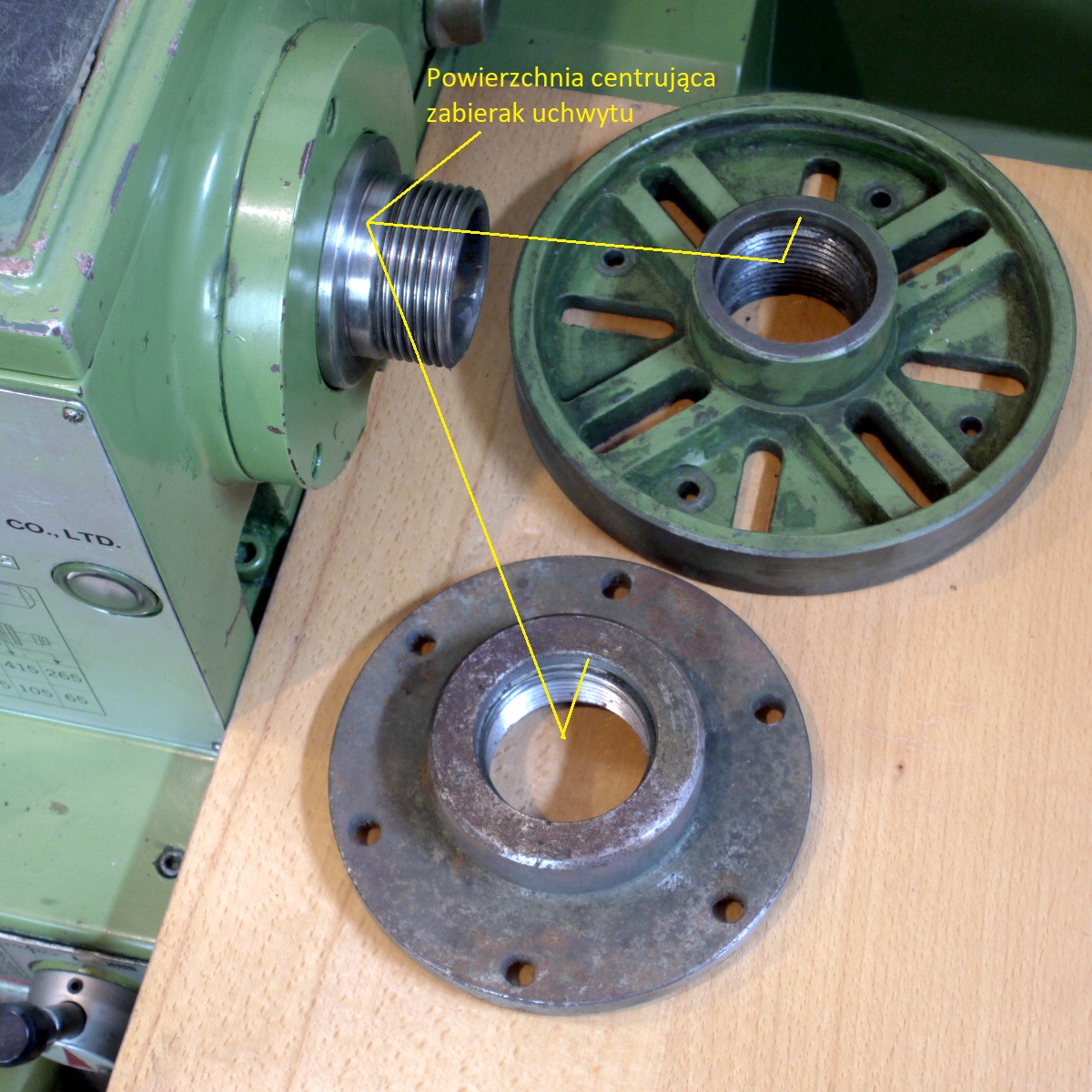

Jest taki typ końcówki wrzeciona(Threaded) stosowany w tokarkach:

albo produkcyjnych starszego typu(np Poręba 55) - z gwintem(A) i powierzchnią centrującą zamka(B) za gwintem ! (bo sam gwint nie daje gwarancji dokładnego wycentrowania),
i kołnierzem oporowym zamka(C) o który zapiera się zabierak,
https://cadcamengineering.net/lathe-spindle-nose/
choć zazwyczaj jest jeszcze dodatkowa nakrętka którą nakręca się na zewnętrzny gwint zabieraka uchwytu(jakby przeciwnakrętka założona za kołnierzem oporowym C) blokując zabierak przeciw odkręceniu na lewych obrotach, podobnie jak mają końcówki wrzecion typu L

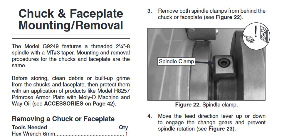

Jeśli jednak wrzeciono nie ma przeciwnakrętki nakręcanej na zabierak uchwytu, to zabierak powinien mieć wkręt blokujący(Reverse Stop) najczęściej z końcówką z brązu by nie kaleczyć powierzchni dociskany do powierzchni centrującej zamka(B) lub rzadziej gwintu (A) wrzeciona,
https://pl.aliexpress.com/item/40008327 ... pt=glo2pol

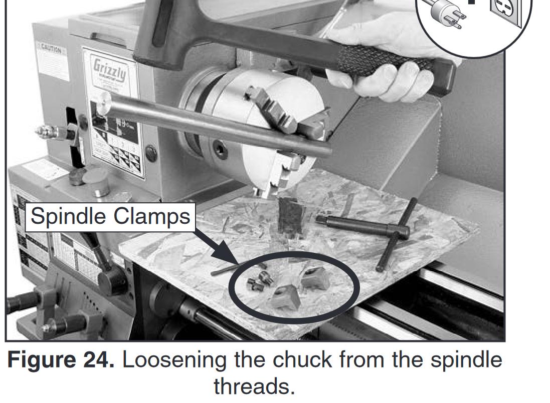

albo jak np w Grizzly G9249 kostkę zabezpieczającą(Spindle Clamps) która zębem załapuje kołnierz C wrzeciona,
https://cdn0.grizzly.com/manuals/g9249_m.pdf (str.22),
ale do tego kołnierz C wrzeciona nie może być obudowany pokrywką łożyska przedniego wrzeciona jak w Twojej !
Obrazek Obrazek
(jest tam też pokazany sposób na odkręcanie zabieraka po zluzowaniu wkręta, oraz wiele informacji przydatnych nowicjuszowi w toczeniu)
Nie jestem pewien bo na zdjęciu dokładnie nie widać, czy zabierak uchwytu ma też taki gwintowany otwór pod wkręt blokujący(zaznaczony żółtą strzałką), na tarczy tokarskiej leżącej obok nie widać.. ?
Najprawdopodobniej według wymiarów masz końcówkę z gwintem 2-1/4" - 8 UN-2B, → ⌀57,15, 8zw/1"(25,4mm : 8 = 3,17mm), sprawdź sobie...
Oczywiście jeśli wymiar gwint o średnicy zew. 57,8mm zmierzyłeś na samym gwincie(A) a nie zamku(B), bo te zazwyczaj mają większą średnicę od średnicy gwintu...
(przelicznik cale - mm https://euro-met.pl/informator/item/zam ... -milimetry)
No właśnie nie ma żadnego takiego otworu, trzeba będzie dorobić, i śrubować. Rzeczywiście, średnica zamka to 58 mm. Muszę dokupić mikromierz powyżej 50 mm, ale tak na suwmiarkę zabierak pod uchwyt ma tę średnicę za dużą. Wyczyściłem powierzchnie, i obydwa zabieraki, mierząc czujnikiem, mają powtarzalne bicie osiowe, w tych samych miejscach.
RomanJ4 pisze: ↑
09 cze 2022, 11:46
Grizzly jest konstrukcyjnie bardzo podobna do SSM. Dzięki za ten pdf, bardzo ciekawy, i dużo angielskich określeń z elementami oznaczonymi na obrazkach. Będę mógł skutecznie szukać informacji w necie.

Zajrzałem też do wlewów oleju w okolicach wrzeciennika - cały czas myślałem, że tam jest jakiś system rozprowadzania oleju, jak w TSB20, bo wlew jest poniżej okienek. Dopiero po kolejnym przyjrzeniu do mnie dotarło, że wlew jest do urządzeń poniżej wrzeciennika, a obydwa łożyskowania wrzeciona mają oddzielne zbiorniczki zakorkowane "robakami" - dlatego są dwa wskaźniki poziomu oleju. Przy okazji - gąbka do wymiany, też nabrała pasty. Trzeba będzie przepłukać przekładnię, tylko znajdę korek spustowy.

x pisze:obydwa łożyskowania wrzeciona mają oddzielne zbiorniczki zakorkowane "robakami" - dlatego są dwa wskaźniki poziomu oleju.
Dokładnie na to wyglada, wlewasz olej otworkami 1 i 2 pod pokrywą wierzchnią skrzyni wrzeciennika, a poziom pokazują oba okna. To dość nietypowe rozwiązanie, ale i tak o niebo lepsze niż smarowanie łożysk głównych smarem stałym.
x pisze:Trzeba będzie przepłukać przekładnię, tylko znajdę korek spustowy.
Przepłukanie i wymiana oleju w obu łożyskach może im przedłużyć żywotność o wiele lat jeśli obecnie nie są nadmiernie zużyte. Pewnie każde z nich ma gdzieś osobny korek spustowy, lub (co się czasem spotyka) korkiem spustowym jest sam przeziernik. Szkoda, że sama przekładnia w skrzyni nie jest smarowana olejem, no, ale użycie w niej nie oddzielonego jak np w tokarce 16B05P
paska klinowego eliminuje takie rozwiązanie. Ale pewnie oszczędne smarowanie kół smarem stałym chyba tam jednak jest, bo nie sądzę, że kola chodzą na sucho(nawet gdyby jedno z pary było z tarnamidowym wieńcem jak bodaj w EMCO)

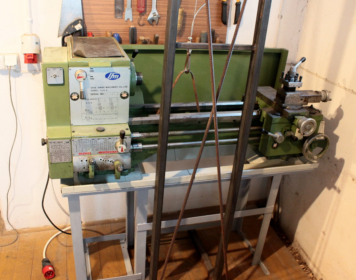

Skleciłem podstawę. Z pewnymi problemami - np. mieszkam na końcu linii, i przy spawaniu są wyczuwalne spadki napięcia. W pewnym momencie łuk przygasa, albo nawet elektroda się przykleja, itp.
Trzeba jeszcze wypoziomować. Myślę o zakotwiczeniu w beton pod deskami, i wypoziomowanie nakrętkami na pręcie gwintowanym. Nie wiem po co zrobiłem takie szerokie płozy - to przez pośpiech. Na razie tryśnięte podkładem żeby nie rdzewiało, ewentualnie jeszcze wspawam ukosy, gdyby się bujała przy pracy.
To mi zajęło na razie cały czas, trochę czytałem o smarach. Zamówiłem LAN-46, i LAN-10 do wrzeciennika. Zaleję na razie tym, jest dosyć rzadki to pewnie wypłucze śmieci. A w międzyczasie poszukam czegoś lepszego do takiego wrzeciennika, i dostępnego w ilości poniżej 5 litrów.
Aha. wzierniki rzeczywiście są korkami spustowymi, mają gumowe uszczelki.
Ten MULTIFAK EP-2 też zamierzam kupić, dobry pomysł. Na razie muszę to wszystko zacząć czyścić. Jak stała na podłodze, to nie miałem siły - kręgosłup już nie ten.

x pisze:Myślę o zakotwiczeniu w beton pod deskami, i wypoziomowanie nakrętkami na pręcie gwintowanym.
Dobry pomysł, bo podłoga z desek to słaby podkład pod tokarkę.
