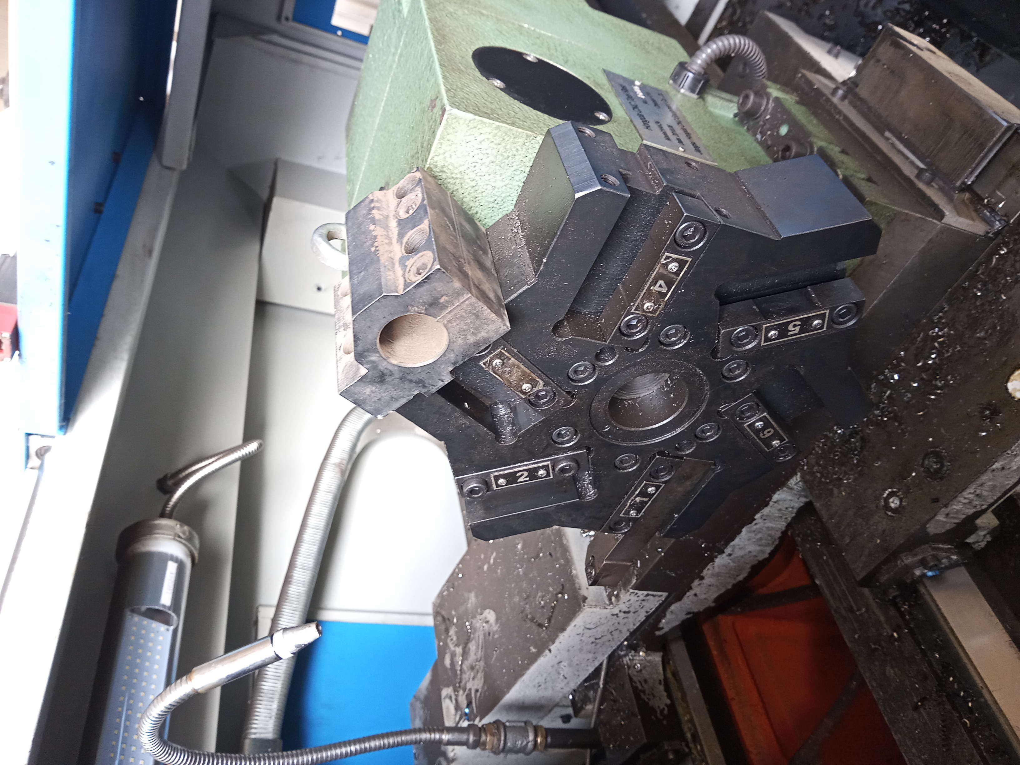

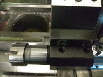

Dzięki qerc obroty działają dźwignia na high i podanie M42 i mam to co chciałem. Pytam o kły bo obok tokarki znalazłem dwa lite bez łożysk i myślałem że łożysko jest w koniku ale nie mam to teraz wiem ze muszę kupić kieł z łozyskiem wbudowanym. Andrjalo fakt nie mam zbyt dużej wiedzy o tokarkach bo robiłem na frezarkach cnc z tokarką miałem styczności na szkoleniu sinumerik 840. A pytam żeby uniknąć błędów i maszyna działał bo. I qerc jakie ciśnienie ustawiasz na koniku i czy masz takie oprawki czołowe

Ciśnienie ustawiasz w zależności od tego co łapiesz. A takie oprawki są do zdobycia w różnych srednicach, nawet z imakiem śrubowym płaskim, tylko trzeba dobrać do głowicy (producent i rozmiar)

A po jakie nazwie tego szukać bo wertuje internet i nie mogę znaleźć
Steryd
Posty: 4728
Re: tokarka sinumerik 808d
#18
Post napisał: Steryd » 28 paź 2020, 00:05
Spróbuj ,,tool holder block"

Ja mam inne i myślę że lepsze do niektórych robót też bym polecał mocowanie noża w oprawce za pomocą śrub dociskających bezpośrednio do noża znajdujących się w osi, co ustala prawidłową pozycję wytaczaka jeśli ma z frezowanie.

Dzięki szuka bo te co ja mam są tylko stożki a szukam do mocowania wytaczaka
