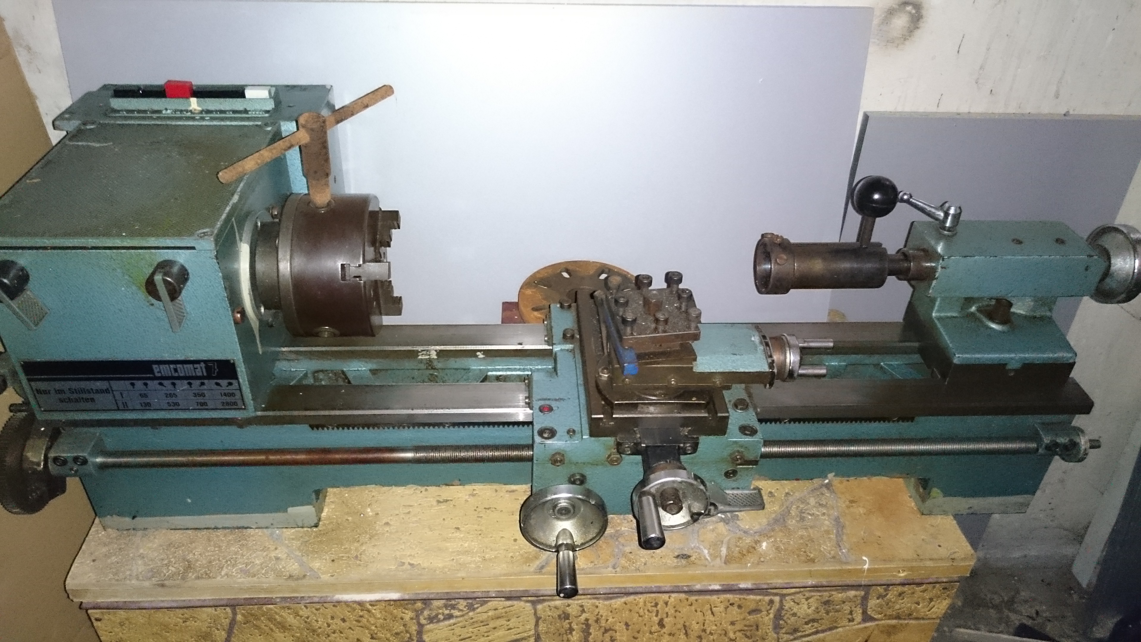

Co sądzicie o tej tokarce, jest to Emcomat 7, ile to może być warte?Obrazek

Post napisał: panzmiasta » 30 wrz 2015, 18:11
Jeśli to już jest całość to nie za dużo . 2-2,5 tyś można krzyczeć oczywiście jak uchwyt nie ma bicia

Post napisał: amarkowiak » 30 wrz 2015, 18:31
To nie jest wszystko, są jeszcze dodatkowe szczeki, uchwyt wiertarski, noże, drugi imak i parę innych rzeczy ale nie wiem do czego. Dzięki serdeczne za odpowiedz. Jak by był ktoś chętny to proszę pisać. Pozdrawiam

Post napisał: GrafRamolo » 03 paź 2015, 03:48
Emcomaty i unimaty to zacne maszyny. Ale dodatki ,które wymieniłeś to nie są dodatki to podstawa wyposażenia. Tak jak kolega napisał taki golas 2-3tyś max jeśli w stanie idealnym, ale i widziałem w pełni wyposażone za 3-4 tyś E i nadal to była okazja. One miały fajne dodatki, podzielnice, okulary, szybkie tulejki itp
Co do tokarki za 2tyś, nie wiem jakiej precyzji oczekujesz ale za 2 tyś poniżej 1mm bez remontu za parę tyś nie zejdziesz ;) Nie u nas w pl.
