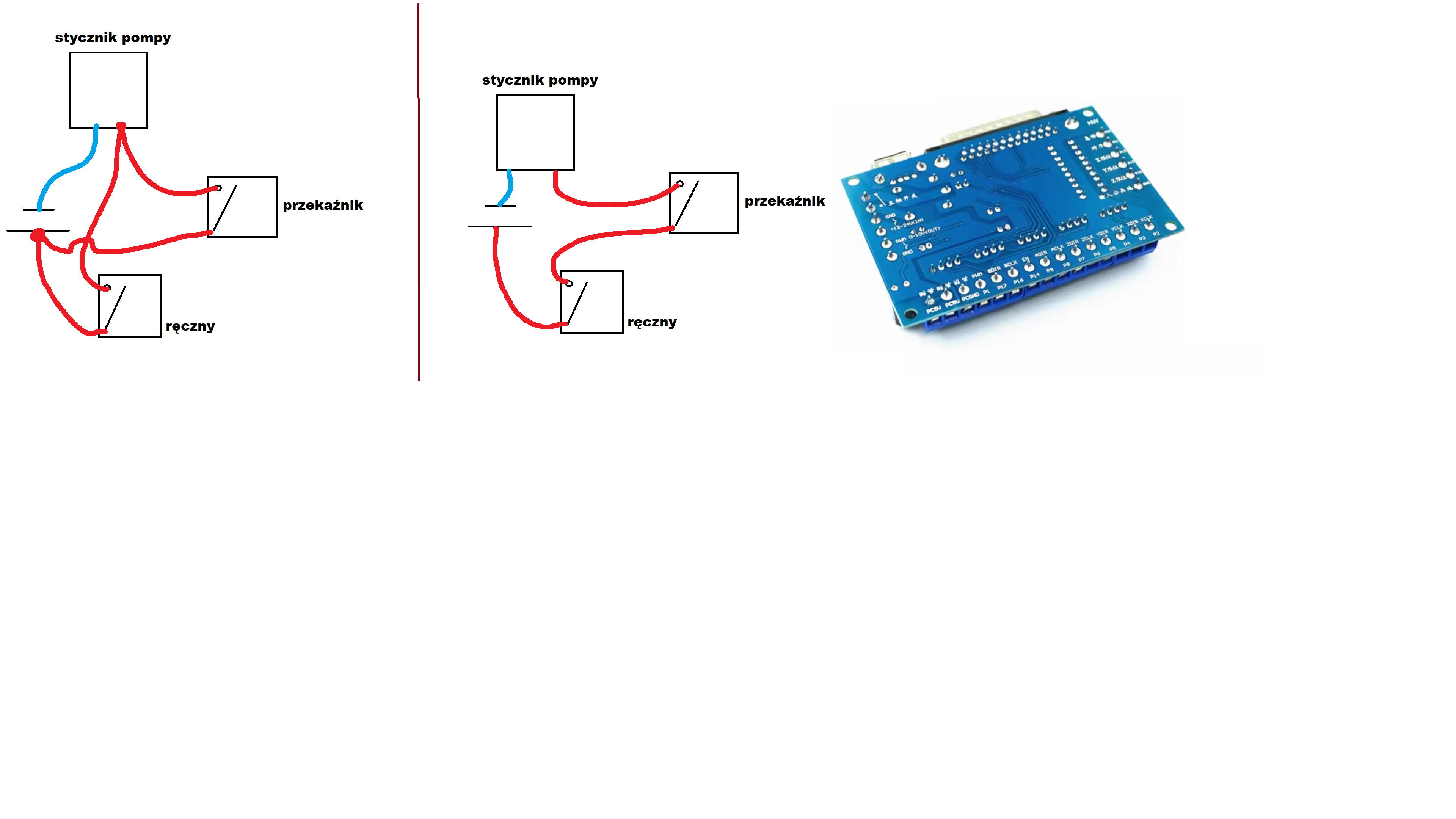

Hmm z opisu logika jest nie jasna bo ma działać nie zależnie ale twierdzisz że jeden kabelek z włącznika idzie na przekaźnik zatem diał szeregowo tzn jak z programu maszyna idzie z M8 to przełącznikiem może na chwile wyłączyć chłodziwo bez ingerenci w linuxcnc. zatem daj M8 i następnie jeszcze włącz / wyłącz przełącznik ale bo sprawdź po kablach czy jest na 100% jak piszesz
w hal masz OK więc miernik w dłoń i zobacz czy na pinie 17 zmienia się stan gdy załączasz M8 . Piszesz że nie słychać przekaźnika - jeśli pin17 działa to może przekaźnik padł lub zworka nie styka (poruszaj ją , postukaj w przekaźnik). na kablach obok zaznaczonych musisz mieć 12-24V sprawdź czy obecne. Czemu tam 5V USB nie jest podłączone? zresztą patrzę że mam stary film o tej płycie - https://youtu.be/1l9zTA46feM?si=-h3jZwf018ETwGh4
dioda reaguje? na filmie 02:13

Ja pie... działa :D Był wypięty ten USB, czyli nie było zasilania do tego przekaźnika, który służy do załączania wrzeciona (w tym wypadku pompy).
Tylko pytanie dlaczego to było wypięte? To 5V USB jest tylko do zasilania tego przekaźnika, czy ma jeszcze jakąś funkcję?

Tylko do zasilania .
Wtyczki lubią się wypinać , zwłaszcza w transporcie , albo od drgań pracy maszyny .
A takie usb nie jest zabezpieczone przed wypięciem.
