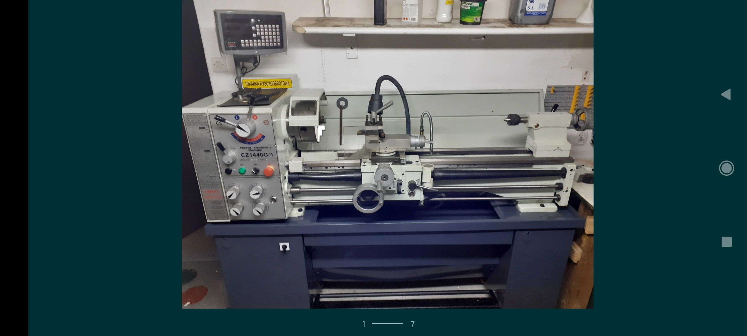

Impulsowy włącznik wrzeciona, turbiny? Ale dokładniej napiszcie, bo coś tu jest nie tak... Tzn. ktoś zrobił zewnętrzny włącz im wrzeciona w lewej stopie

reactor pisze:Impulsowy włącznik wrzeciona, turbiny?
Z turbiną to sobie kolega zażartował..
Jak naciśniesz na ten guzik to załączysz na chwilę napęd wrzeciona. Jest to nieraz wygodne jak masz ustawione niskie obroty, nie możesz rozłączyć odboczki (np przy nacinaniu gwintu), gdzie ręką nie dasz rady tego zrobić a potrzebujesz nieco obrócić detal. Taki chwilowy napęd wrzeciona.
