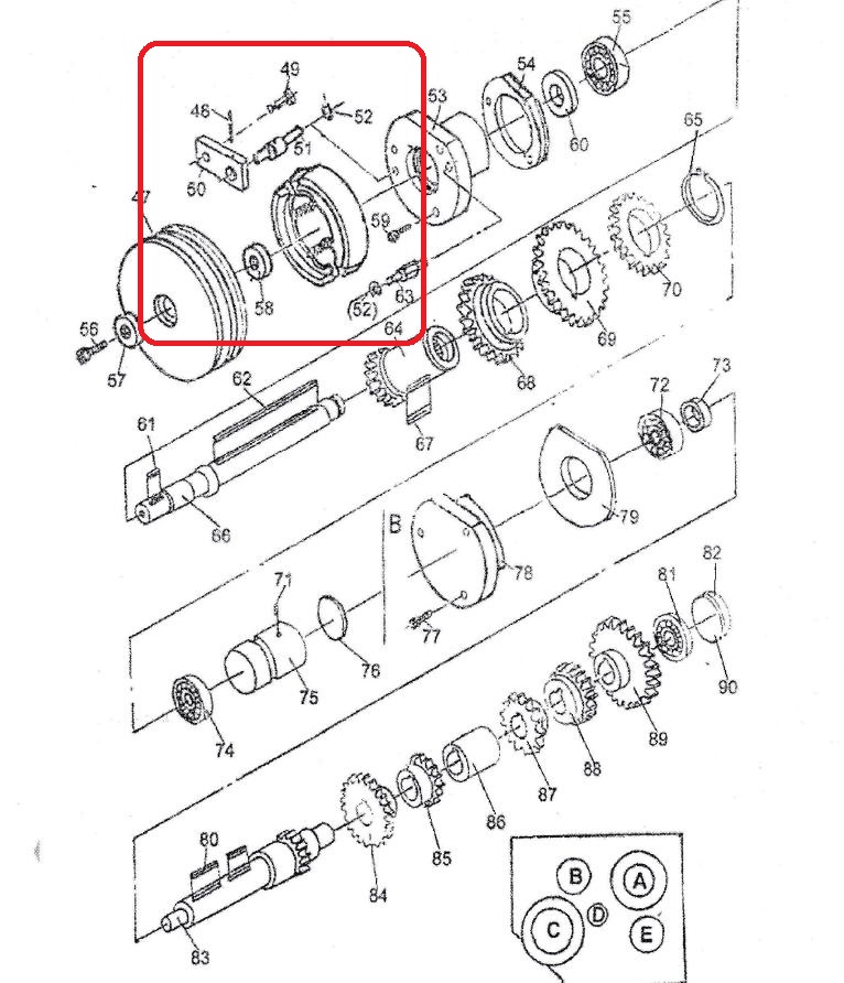

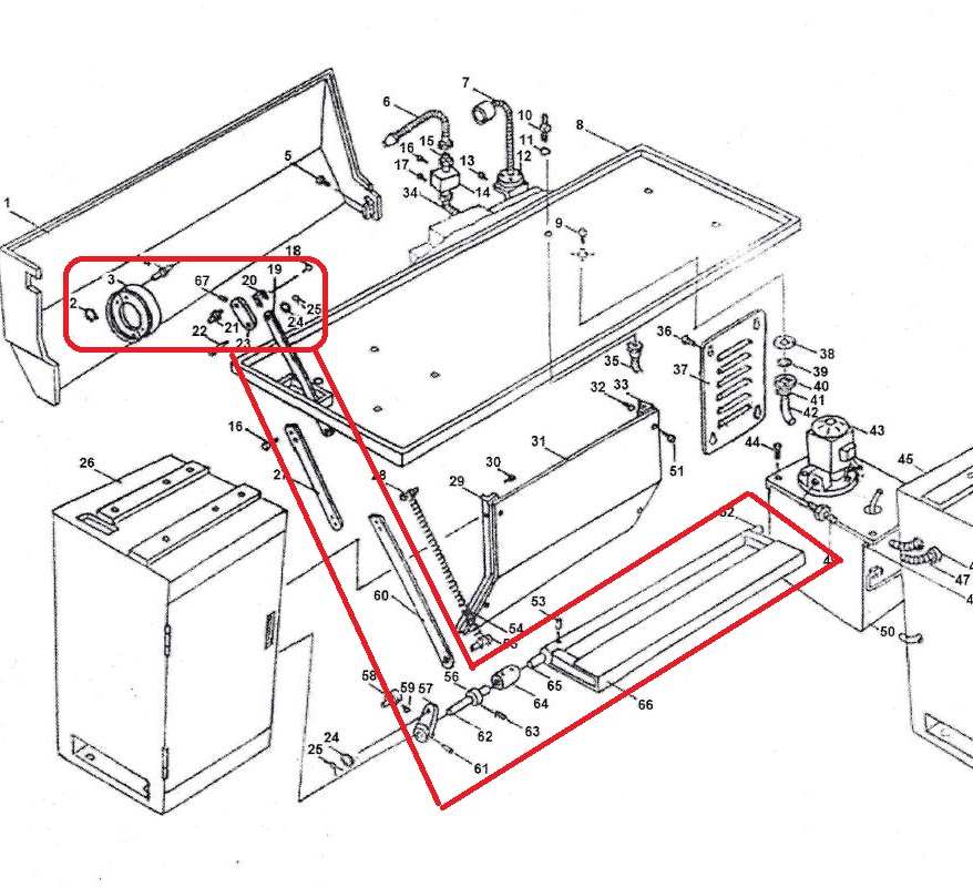

Wygiąć się ramię żurawika nie wygnie, chodziło o to by ciężar umieszczony na najdalszym ustawieniu ramienia nie przeważył masy poza podparcie czyli kółka(dźwigi też się nieraz wywracają).
Rozmontowanie tokarki od podstawy nie jest trudne czy czasochłonne, polega na odkręceniu (6) śrub łączących nogi łoża ze słupkami (jak na zdjęciu wcześniej), rozpięciu popychacza 19/22 od pedału w podstawie do hamulca na wrzecionie (u mnie jest jedna niedzielona listwa),
tokarka-mtp-360x1000-cz1440g-1-testy-po ... 3-370.html
Obrazek Obrazek
(tylko uważaj jest tam silna sprężyna 54!)
i odłączenie zasilania pompy chłodzenia(w skrzynce elektrycznej)
I to bodaj wszystko...

Dzięki @@RomanJ4. W zasadzie to jeśli to zdemontuję to muszę tylko utrzymać praktycznie w miejscu i podjechać pod nią przyczepą. Z tego, co widzę to są chyba dwie wersje tego hamulca: na cięgno / linkę i mocowane na sztywno. Nie wiem, co zastanę w tym mtp, będzie niespodzianka.
