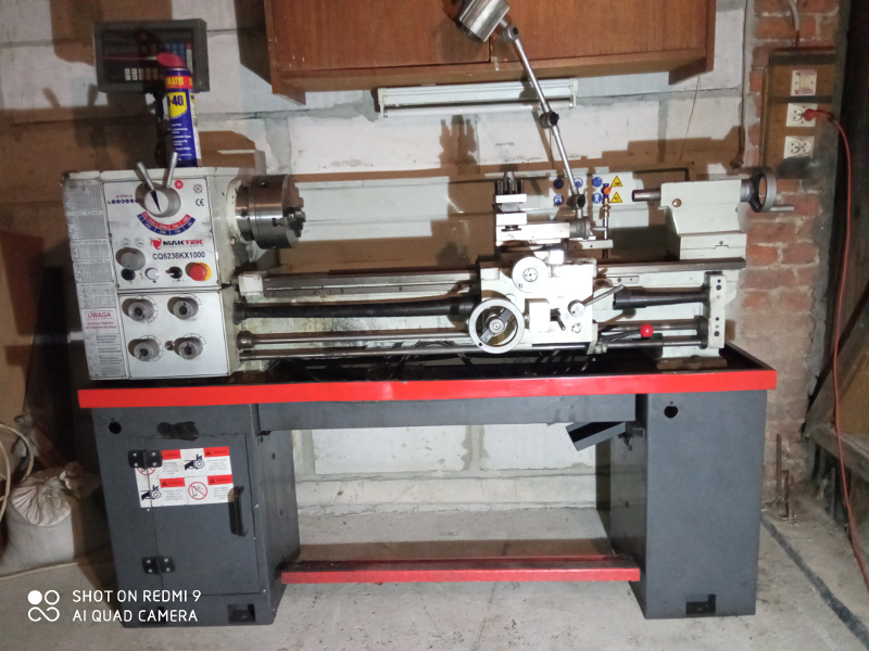

RomanJ4 pisze:Na pewno używki byłyby alternatywą, ale kwestia oceny zużycia i kompletności...
https://www.olx.pl/d/oferta/tokarka-mak ... MTKFw.html
Roman dzięki za tego linka, stoi już u mnie.

Trochę brudna, trzeba ja rozebrać wyczyścić ale zużycia łoża nie widać.

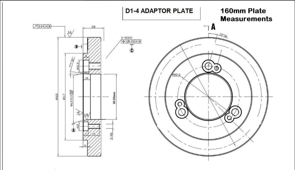

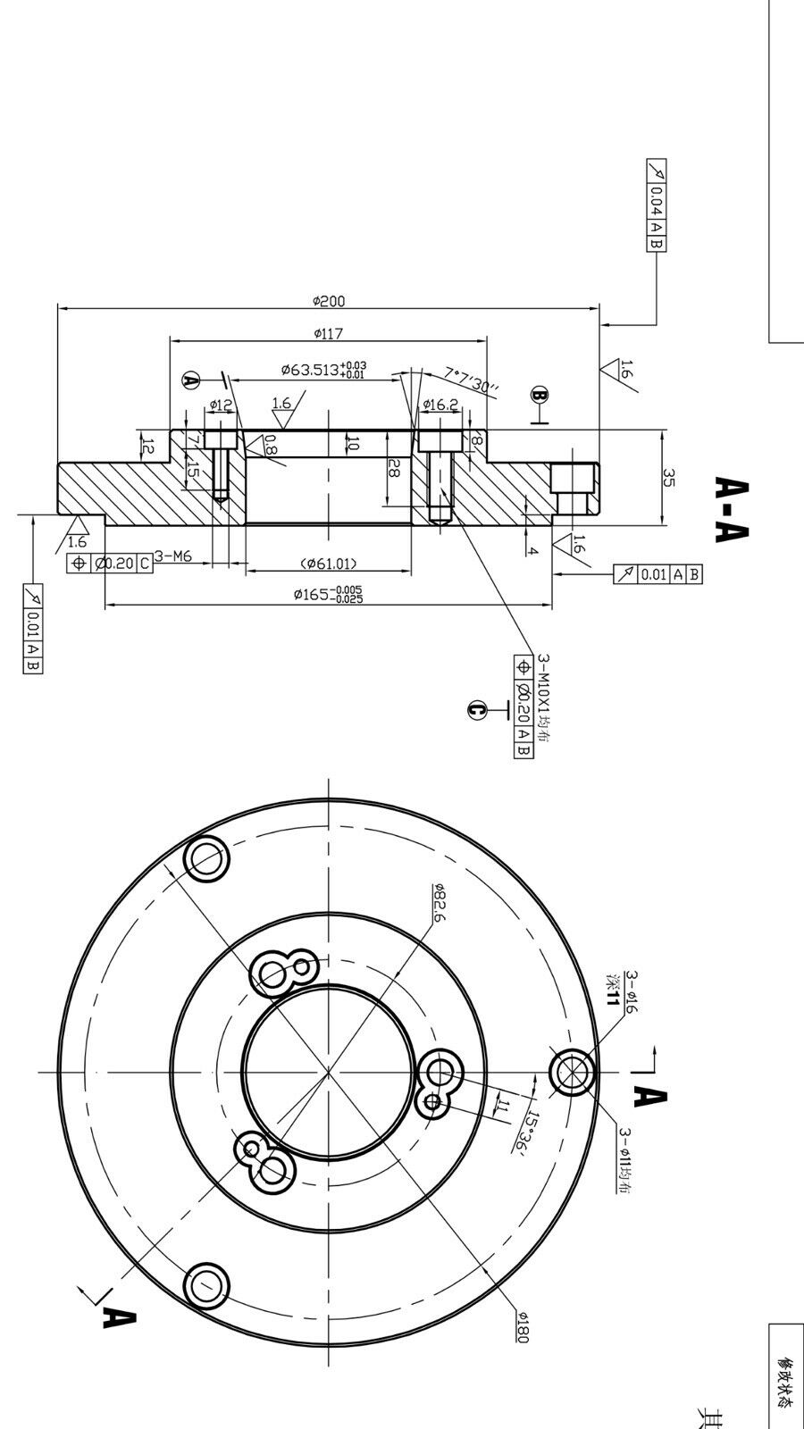

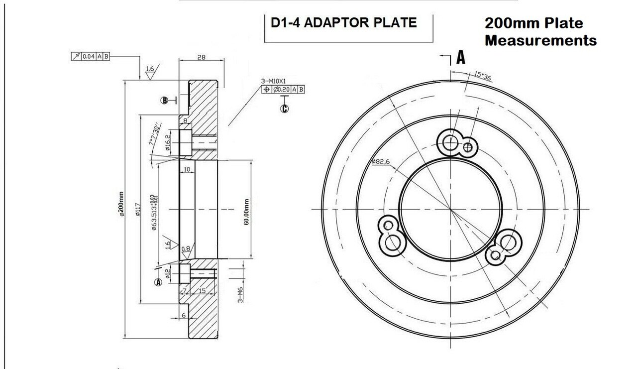

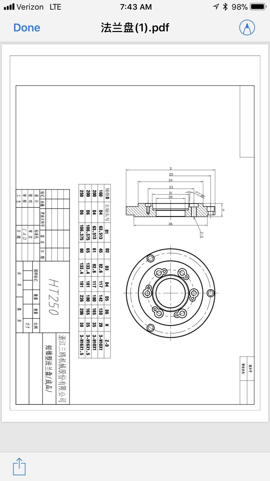

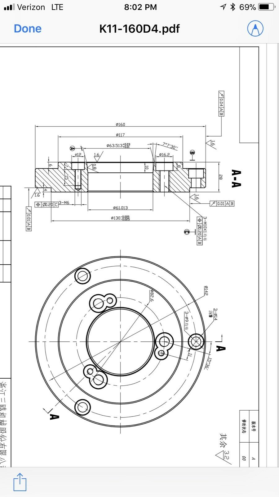

tu rysunki wykonawcze adapterów ze stożkiem Camlock D1-4 bez zamka i zamkiem, do różnych średnic uchwytów tokarskich,

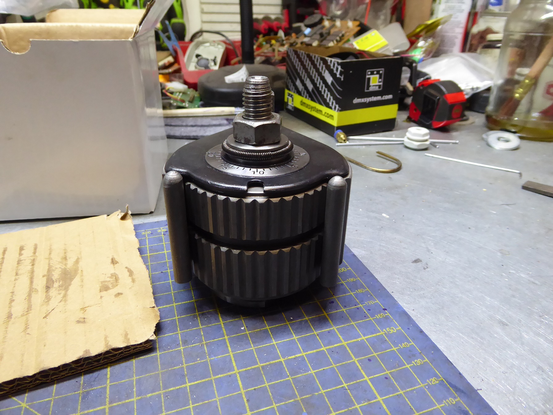

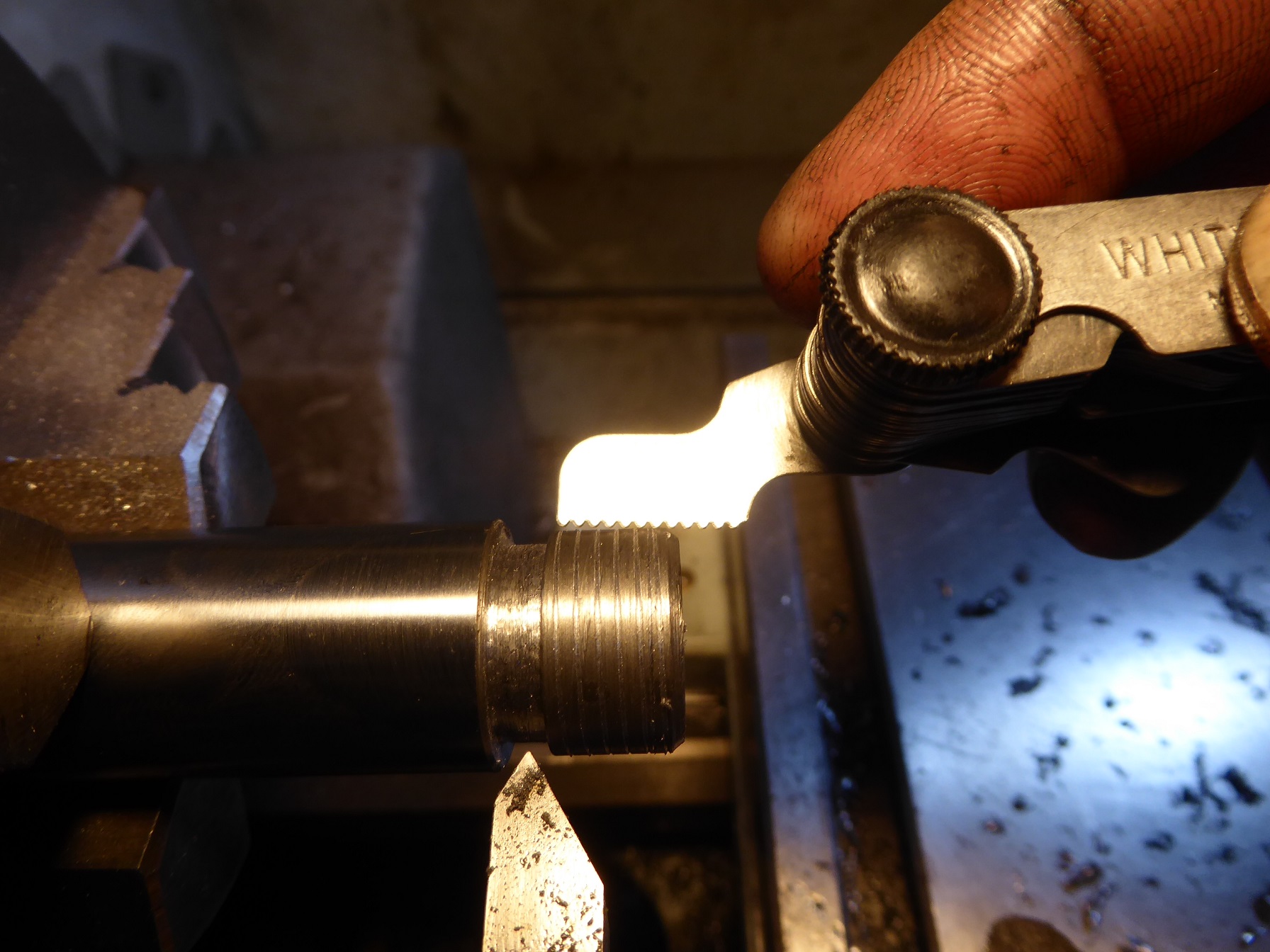

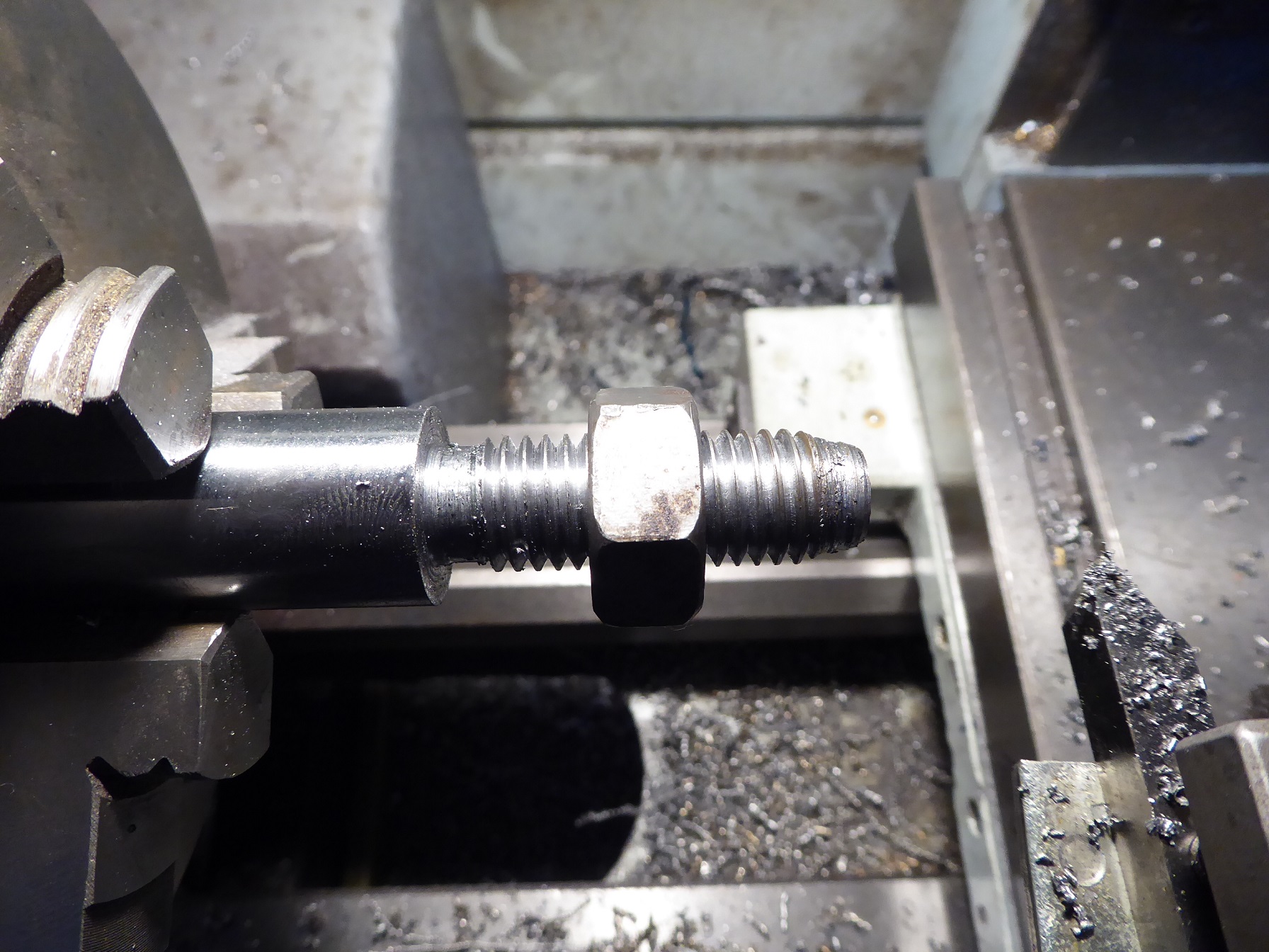

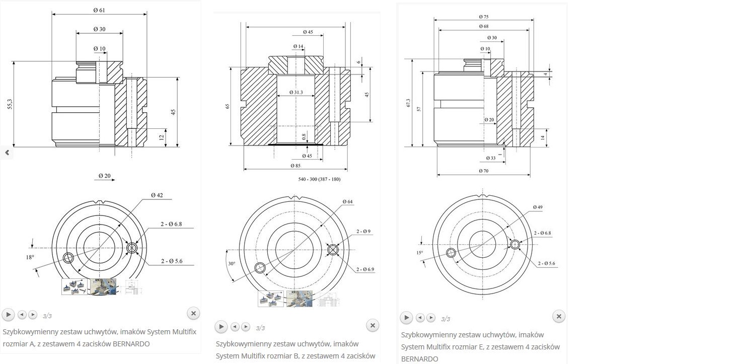

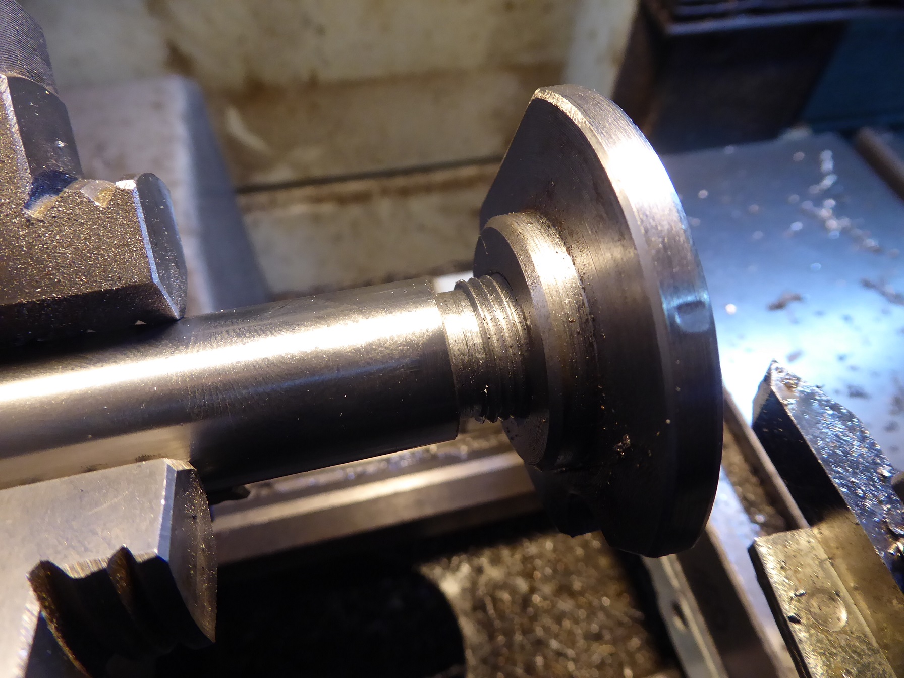

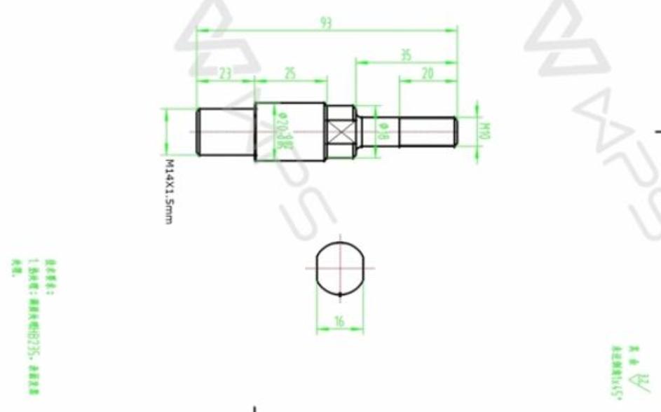

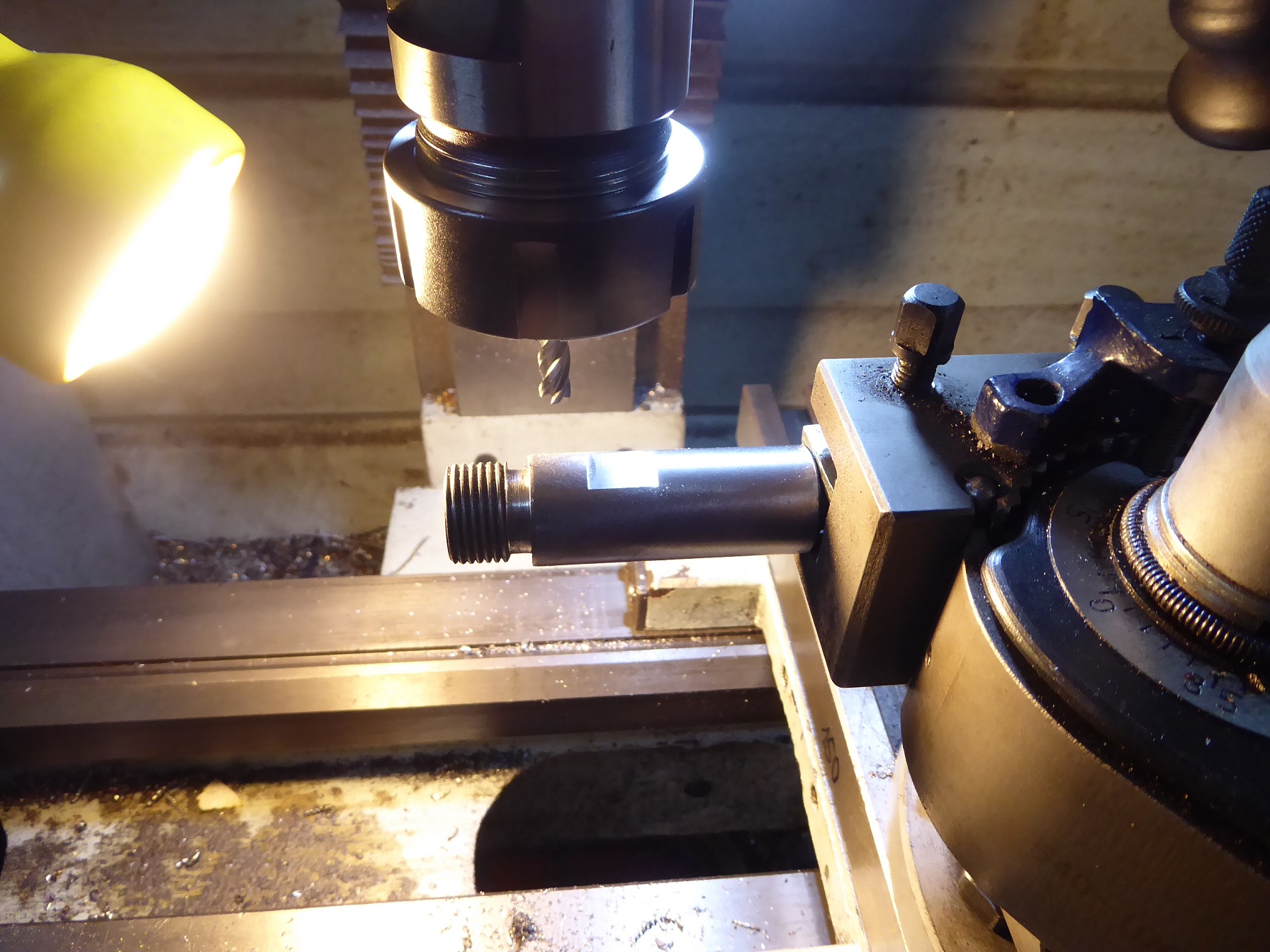

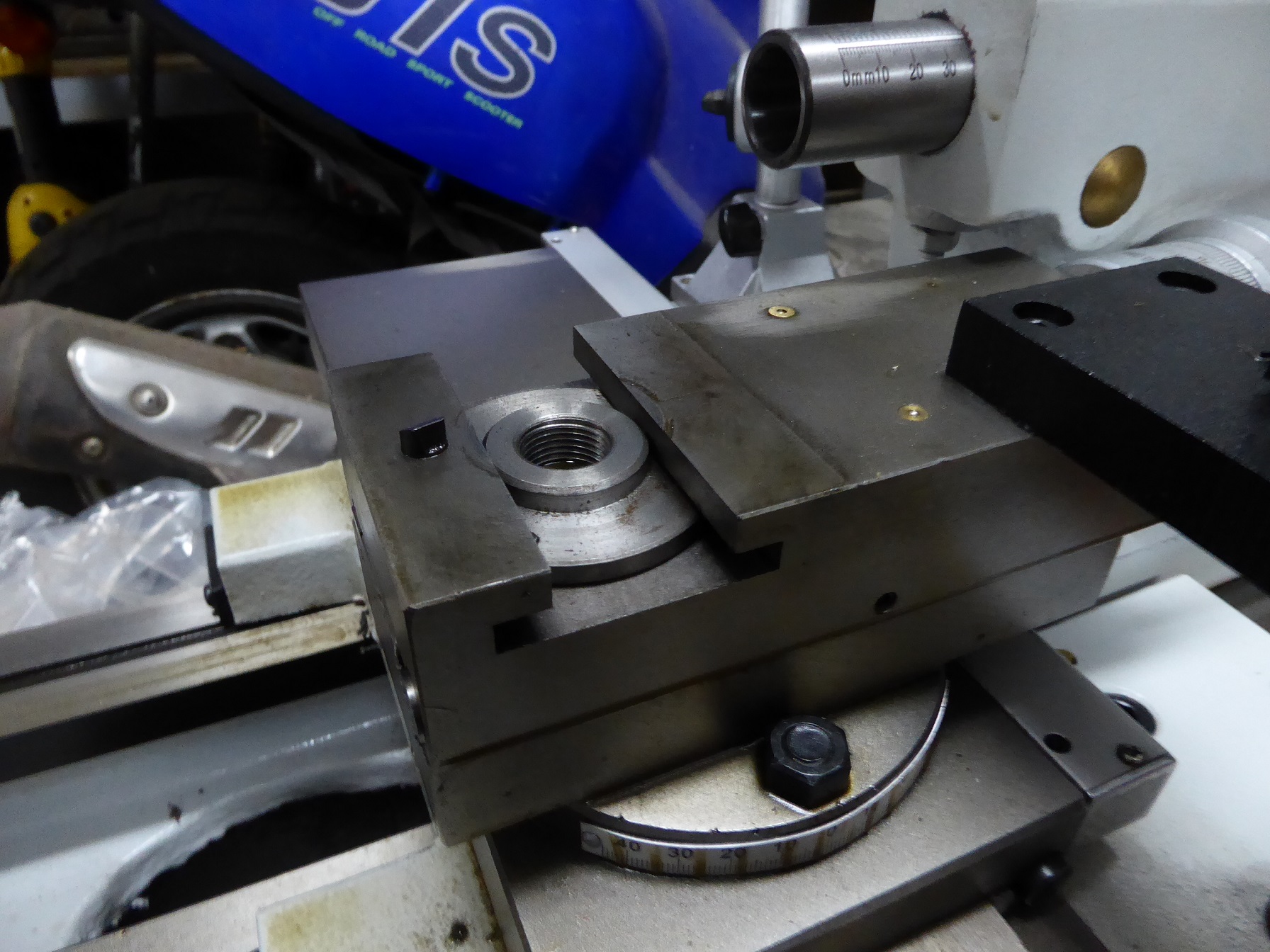

bębny imaka Multifix (zamiana z klasycznym czteronożowym),

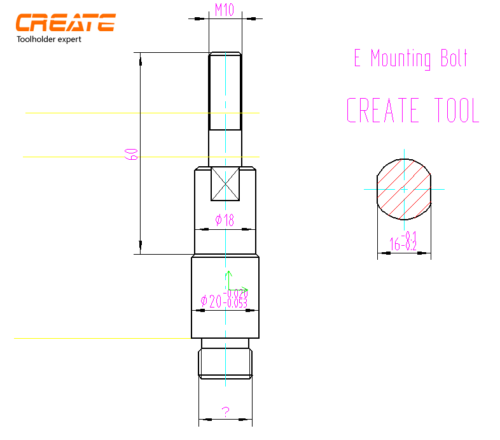

i sworzeń do osadzenia bębna wielk. E na sankach narzędziowych,
