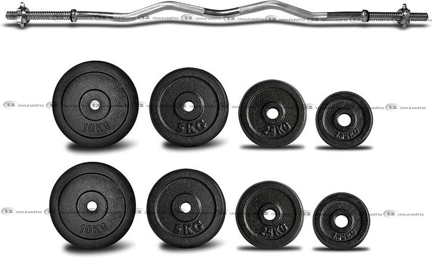

dobry materiał na zabierak (żeliwo) i tani - jak najgrubsza, odpowiedniej średnicy...
(ten na zdjęciu też z tego powstał
ale zrobisz jak uważasz..
