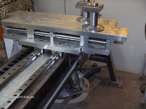

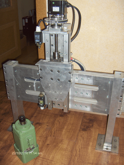

W przyszłości chciałbym również toczyć elementy z drewna podobne do takiej tralki jak na fotce. Powoli kończę składanie mojej maszynki i na dzień dzisiejszy wygląda to mniej więcej tak... na suporcie wzdłużnym znajdują się dwa suporty poprzeczne. Na jednym z nich zamontowana może być dodatkowo brama z wrzecionem (już gotowa) co pozwoli mi na frezowanie nie tylko w osi ale również całej powierzchni obrabianego przedmiotu. Na wszystkich osiach serwopacki Yaskawy i śruby kulowe. Serwonapędy z osobna przetestowałem już pod Machem.
Brakuje mi jeszcze wrzeciona tokarki i konika no i... idei jak to wszystko zgrać z Machem bo w sumie ani to tokarka ani frezarka :) Proces obróbki w jednym mocowaniu powinien wyglądać mniej więcej tak: mocowanie elementu, toczenie z użyciem pierwszego suportu poprzecznego, następnie wykorzystanie drugiego suportu i frezowanie jednej powierzchni, obrót o 90 stopni, frezowanie kolejnej, obrót o 90 stopni.... czyli muszę wykorzystać program MachMill i MachTurn ale jednocześnie (czy to się da?) jak nazwać poszczególne osie by praca z programem Mach była później przejrzysta? Pytań jest więcej no ale od czegoś trzeba zacząć.
Dziękuję za wszelkie sugestie
...oraz imaki
Suport wzdłużny.gif (117.43 KiB) Przejrzano 1779 razy
brama oraz wrzeciono Perske 1,5kw 23300 obr/min

nie jestem pewien ale chyba musisz napisać macro do machamill bo innego to rozwiązania nie widzę

Można na wiele sposobów. Np. frezujesz jeden bok po długości (mach mill) potem osią obrotową obracasz element o 90 stopni jak sugerujesz lub dla większej dokładności -przy bardziej skomplikowanej tralce np co 45 stopni i frezujesz ponownie.I tak dalej znajdując ekonomiczny środek pomiędzy jakością a czasem pracy maszyny.Tu oczywiście pojawia się kwestia programu generującego kody-na jedną tralkę generujesz cztery lub osiem kompletów kodów przedzielonych komendą zmiany kąta osi obrotowej. Wbrew pozorom sprawa jest dosyć prosta -da się zrobić wszystkie ,nawet najbardziej wymyślne tralki i nogi.

Zobacz na maszynki CNC firmy legacy woodworking taka hybryda tokarki i frezarki a wszystko chyba sterowane z macha .
