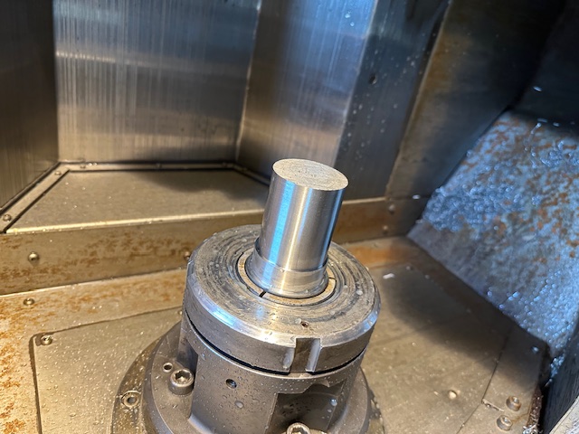

Dzień dobry!
mam problem z maszyną Gildemeister GDM65 ze sterowaniem Sinumerik 880T - maszyna posiada dwa rewolwery,
tocząc po linii prostej, maszyna ciągnie mi stożek, zarówno na rewolwerze 1 i 2. Na długości ok. 80mm różnica 0,3mm.
Jak przyłożę czujnik zegarowy to mam wrażenie, że raz idzie prosto, a raz widać jak zmienia się o kilka setek mm przy drodze ok 80mm. (pomiar - czujnik zamontowany na rewolwerze 1 i przesuwam osią Z po gnieździe rewolwera 2).
Zastanawiam się co może być powodem?
Na 1 rewolwerze była kiedyś kolizja, natomiast rewolwer został nastawiony zgodnie z procedurami producenta.
2 Rewolwer nigdy nie miał kolizji.
Czy możliwym jest, że któraś karta źle wydaje sygnał sterujący?

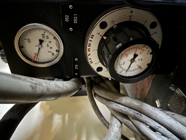

napisz jeszcze jakie masz ciśnienie na tym manometrze po lewej i niżej bliżej akumulatora ciśnienia ?
odkręć jeszcze osłonę paska zębatego od napędu śruby w osi X z tyłu
i zobacz czy jak toczysz czy pasek stoi w miejscy czy wykonuje delikatne ruchy
to wykluczysz problem chociaż napędu
pozdrawiam

1. Co do ciśnienia:
Na detalu wygląda to następująco: wysunięty na 80mm: toczony na 49mm - z przodu ok48.98mm z tyłu 49.2mm
2. Rewolwer, był ściągany i ustawiany na 3 wbijane stożki w otwory technologiczne maszyny i skręcany.
Natomiast tak jak mówię drugi rewolwer jest oryginał i ten sam przypadek.
3. Akurat ostatnio po raz pierwszy ruszyłem konia i podpierałem detal długości ok 300mm, natomiast toczyła maszyna po stożku i zrezygnowałem z tego, czy jeżeli koń jest nie w osi to może to być powodem? Jak ustawić ew.?
4. Wrzeciennik/ czyli ogólnie wrzeciono? Czy da się to w razie czego ustawić?

Sprawdziłem jak toczy drugi rewolwer i stożek wychodzi na odwrót- czyli:
1 rewolwer : stożek rosnący
2 rewolwer: stożek malejący
Także wrzeciennik do ustawienia. Przestawiony o 0.1-0.2mm
Jeżeli chodzi o rewolwer, to ściągana czarna pokrywa i tam wbijane 3 szpilki.
