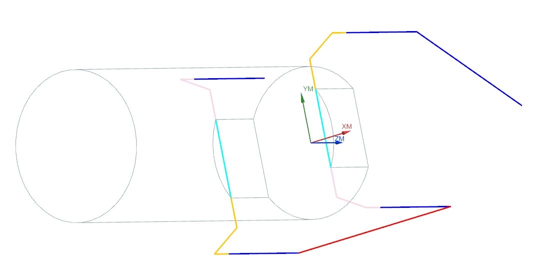

Poniżej cały program. Nawet lista narzędzi jest.
