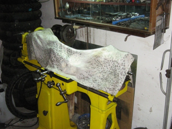

Chodziło ci o taką maszynkę http://allegro.pl/tokarka-berlin-017-i2098297616.html , tak jak kiedyś wspominałem dużo Kargerów na all jest "berlinem" , nie wszyscy muszą znać się na tym co sprzedają , a jeśli chodzi o dojrzałe wiekiem tokarki lecz w stanie "sklepowym " to bardzo ciężko ale da się jeszcze coś kupić bo w odróżnieniu od Kargerów , skomplikowanych , ciężkich wołów roboczych , które pracowały na serii i musiały zarabiać do końca , mniejsze sprzęty kupowane hobbystycznie spotykane są w stanie przyzwoitym co naocznie może poświadczyć moja cytrynka :

Post napisał: Wulkan » 05 lut 2012, 12:43
O wlasnie o tego malego Kargerka mi chodzilo. Fakt, raz sie tylko spotkalem z aukcja ,,Karger" , zazwyczaj jest to po prostu ,,Tokarka niemiecka".
Zolta tokareczka to Twoj B.S. wlasnie?
Masz jakies "rozbierane " foty tokareczki czy tylko z tym welonem. Jakie to lata produkcji?
Faktycznie, male tokarki mozna utrafic w lepszej kondycji.

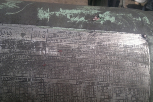

Post napisał: duroman » 01 kwie 2012, 22:39
Krásná mašina taky takovou vlastním.
Převody není problém - dá se spočítat.
Karger Berlin 0.27 byl nadčasový stroj.
Wulkan pisze:Witam
O tak, to jest równia pochyła ;)
Racja, popełniłem gafe. Oczywiście na tabliczce jest E205 lub E2C5 i bardziej to jest "C" niz "0" po dokładnym przyjrzeniu sie. Chociaż kto wie ...
Koła gitary nie maja oznaczen "a-b-c-d" (u mie jest cos podobnego, ale "I - II - III - IV"dla zmiany predkosci śruby), tylko po prostu liczbe zebow , albo drugie oznaczenie ,np. B115 , B116 .
Tablica konfiguracji kół zmianowych jest zamieszczona powyzej.
Dziwi mnie mnogosc ustawien dla gwintów metrycznych.
Jeszcze tego nie odszyfrowalem, bo tabliczka gwintow glowna na pokrywie wrzeciona jest mocno wytarta i niestety, nieczytelna (da sie odczytac tylko dla gwintow modulowych i "Feinvorschub" - nie moge tego przetłumaczyc, moze ktos pomoże? Dzieki.
Niemiecki nie jest moja mocna strona. Wiekszość napisów odszyfrowałęm, ale nie wszystkie.
Zmiana ktora moze uratowac zycie? W sensie bezpieczniki przeciazeniowe? Pomysle nad tym. Chodzi o przebicia różnorakie ze o zatrzymanie silnika w razie "W"?
Za każdy schemat dziekuje, moze cos odszyfruje, mimo ze inne oznaczenia.
Podeśle później zdjecia tabliczki gwintow, to co jest widoczne, moze ktoś sie jużz czymś takim spotkał...
Dzieki za odpowiedz.

Post napisał: Wulkan » 01 kwie 2012, 23:04
duroman pisze:Krásná mašina taky takovou vlastním.
Duroman posiadasz identyczna lub podobną tokarkę do mojej? Moja tokarka to (najprawdopodobniej) licencja Kargera DL3, bo wyprodukowana w Budapeszcie. Nie mam o tej maszynie więcej informacji.
Mimo swoich lat jest stosunkowo cicha i trzyma wymiary.

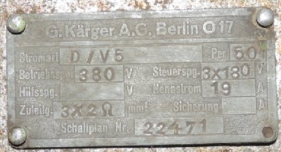

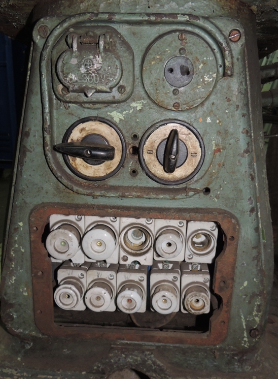

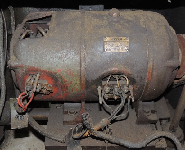

Post napisał: kapitan_nemo » 16 paź 2014, 07:21

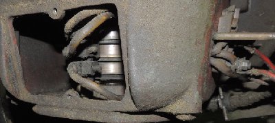

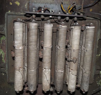

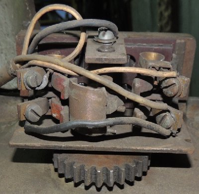

Nabyłem tokarkę Karger DL 2 w dobrym stanie mechanicznym natomiast elektryka jest całkiem skopana (a właściwie są tylko pozostałości instalacji). Czy mógłby mnie ktoś poratować schematem instalacji, coś doradzić w tej materii.
pioterek
Posty: 1724
#79
Post napisał: pioterek » 16 paź 2014, 09:45
Możesz podać co nie działa elektrycznie gdyż tokarka taka jest prostej budowy a schemat jej poszczególnych obwodów można znaleźć w książkach o podstawach elektrotechniki dla ZSZ.
kapitan_nemo
Posty: 4
Rejestracja: 15 paź 2014, 16:30
Lokalizacja: KGR
#80
Post napisał: kapitan_nemo » 17 paź 2014, 09:45
Nie jestem elektrykiem, interesuje mnie połączenie opornicy z silnikiem. Z silnika jest 6 wyjść to rozumiem, że można podłączyć trójkąt-gwiazda, z tyłu dodatkowo wychodzą jeszcze 3 kable. W instalacji jest jeden stycznik, a wydaje mi się, że powinny być 2. Czy da się dokupić jeden stycznik czy lepiej 2 nowe (doradź co kupić). Jak podłączyć przełącznik lewe/prawe obroty ze stycznikami.
